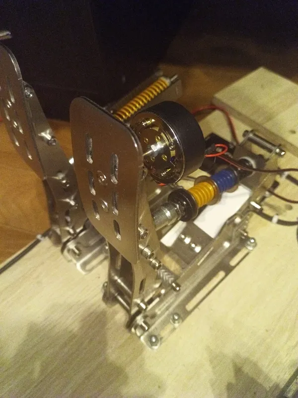

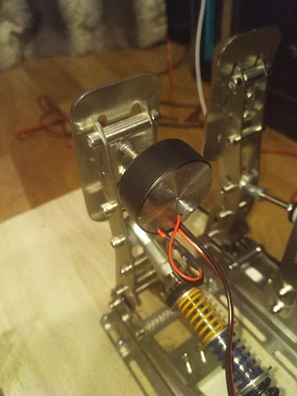

[uquote="SeregaT",url="/forum/viewtopic.php?p=4739178#p4739178"]Сейчас вот хочу попробовать приделать к креслу что-то такое, что передавало бы дорожные эффекты. Пока заказал вибрационный динамик на 25 ватт с усилком, попробую его. Если мощщи не хватит, приделаю к педали тормоза, пусть мне срабатывание АБС передаёт.[/uquote]
Попробовал. Для кресла динамик действительно оказался слабоват, просто какое-то жужжание под жопой. Там нужен вибрационный низкочастотник (басшейкер). А вот на педали тормоза работает отлично. Назначил на него срабатывание АБС, как и рекомендуют. Правда раньше такого никогда не делал и пока нет понимания, как на это правильно реагировать .
Пока выглядит вот так:

25 Вт когда для того, чтобы тушка в 100 кг дернулась с ускорением в 1 g хотя бы, надо под 1 кВт мощность привода.
Поэтому и на гидравлике привод стендов обычно делали. Сейчас, правда, бесколекторники мощные появились, их вытесняют.
- SeregaT
- Генеральный секретарь МЯУ
- Сообщения: 18884
- Зарегистрирован: Пн сен 03, 2007 18:24:27
- Откуда: Россия. Омск.
- Контактная информация:
Re: Автоспорт, симрейсинг и самоделки.
Да я как бы и не собирался подвижную платформу делать.
То, что я собирался сделать, спокойно делают на 50 ваттных басшейкерах.
