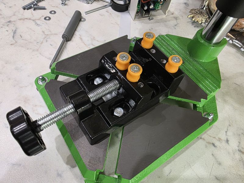

Пришла стойка.Меня сложно удивить китайским качеством.У меня много министанков:циркулярный, плоскошлифовальный и др., включая токарный Jet.У всех масса недостатков!
Эта стойка, практически идеальная.Все элементы сделаны профессионально и качественно.Китай становится индустриальной державой!Браво.
За 2т.р. получится полноценный сверлильный станок.Пока жду прихода Пикушки и самого движка, они на подходе.

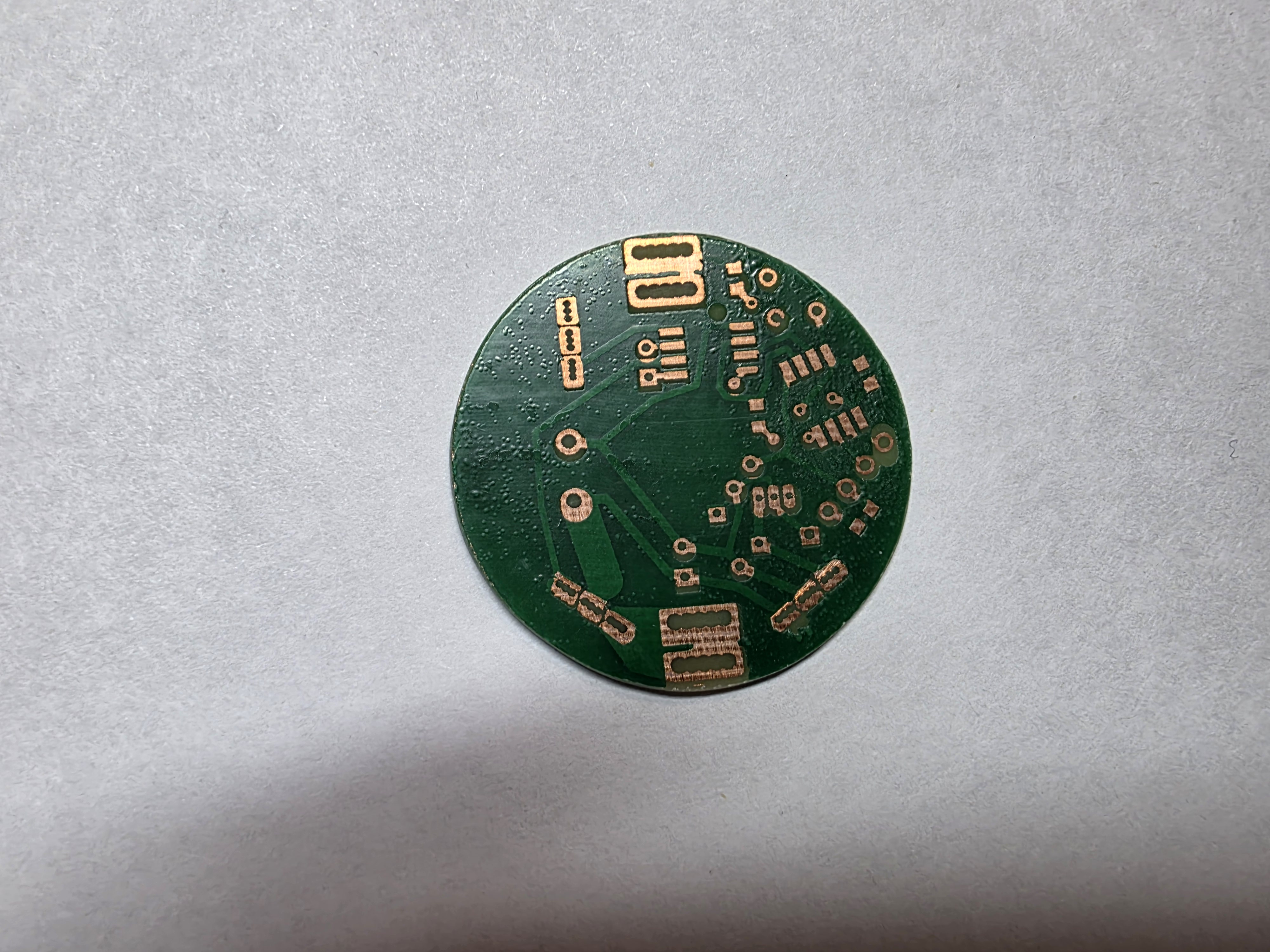

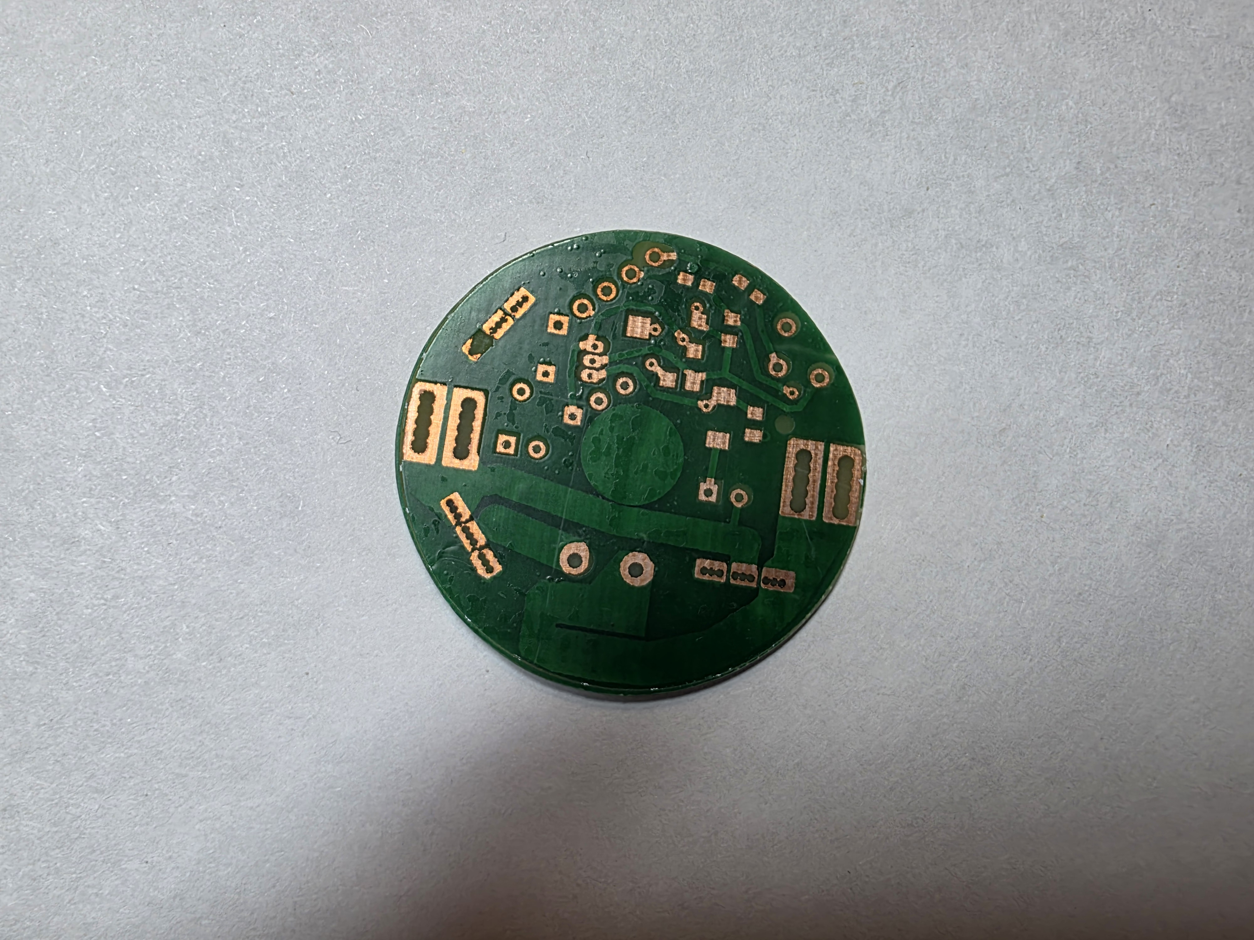

Файл платы в .lay.Сконвертирован из герберов автора, небольшие доработки по развороту DD1, сделана шелкография.Большую помощь оказал форумчанин МОНСТЕР.Эту плату сделал методом фоторезист и нанес паяльную маску, но не проверил до конца, т.к жду прихода микроконтроллера.Он будет через день-два.Тогда и извещу, что плата проверена на 100%
Файл .lay удалил.

Кто успел взять мой файл lay платы.Настоятельно рекомендую увеличить все дорожки до 0.6мм-это важно при изготовлении методом фоторезист.На моих шаблонах это сделано и все прошло хорошо.0.3мм -высока вероятность, что китайский фоторезист на дорожках может облезть.
Сообщения: 5
Зарегистрирован: Чт окт 23, 2025 19:58:56
Сообщение Dielektrik »
Pin1000, спасибо за совет. ( на шаблоне автора развернул- расставил разбежавшиеся смд контакты, полигоны. уширить дорожки хорошая идея- сам замечал,что после засветки ,проявки, травления остается половина толщины тонких дорожнк.)

Занялся доработкой мини-тисков, сделал регулируемую подсветку.Отстающей позицией оказался сам двигатель.
