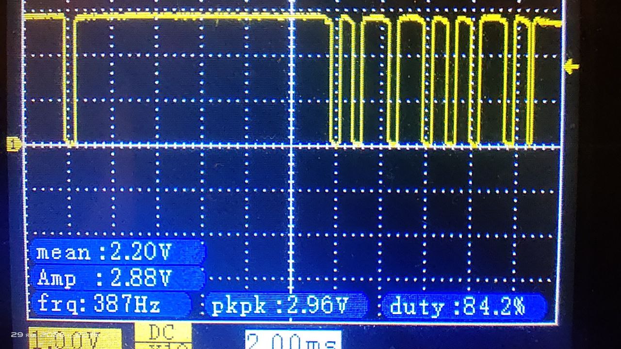

Вообще-то там требуется лишь однократная передача пакета, не заметили ? Генерировать ШИМ не требуется...
наша картинка показывает, что у tiny13 всего 64 байт памяти... что для универсального копировальщика мало.
далее... смотрим сигнал...
для сравнения самый распространенный протокол ИК пультов NEC.
как видим разницы нет))
запись.
-берём любой МК.
-включаем прерывание... таймер... записываем в буфер... собираем байты...
всё работает))
получился анализатор ИК пультов ))

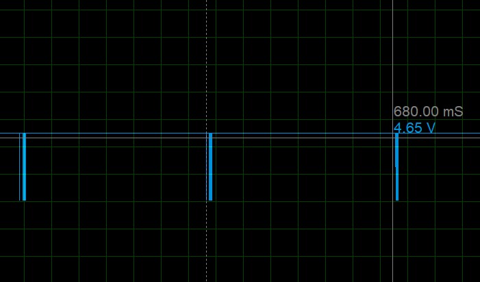

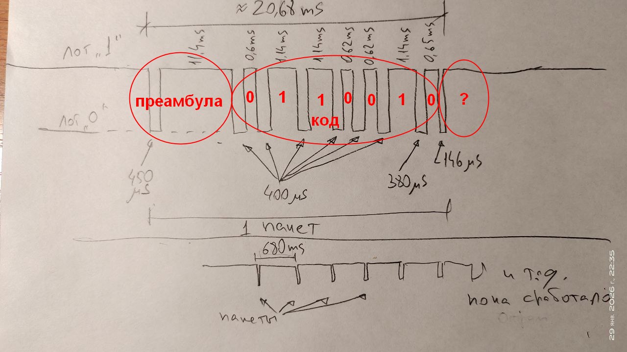

Немного уточняющей инфы.
Полностью пакет выглядит так.
Абсолютно идентичные пакеты следуют с интервалом 680 ms- с момента срабатывания сигнального устройства, и до окончания срабатывания.
Длительности импульсов . Сорри, что от руки.
Буду попробовать ногодрыгом...

при удержании кнопки ИК пульта пульт непрерывно передаёт пакеты с интервалом ~100 мс.
короче... всё стандартно.

да какая разница... всё везде работает одинаково))Dmitrudo писал(а):Только у меня не пульт
смотрим на картинку...
1. сначала идёт преамбула (или стартовый бит)... короткий и длинный импульс.
2. потом идет сам код... 0110010.
3. в конце какой-то импульс... предположительно стоп бит.
и чем это отличается от пульта от телевизора ?
ничем))
[uquote="Dmitrudo",url="/forum/viewtopic.php?p=4784052#p4784052"]Интуитивно понимаю, но не более...[/uquote]
далее... смотрим на картинку и пишем программу...
принцип простой...
выключили... подождали... включили... подождали... и т.д.
// преамбула:
PORTD.5=0; // выключили
delay_us(450); // подождали
PORTD.5=1; // включили
delay_us(11400); // подождали
// код 0110010:
// "0"
delay_us(400); // подождали
delay_us(600); // подождали
// "1"
delay_us(1140); // подождали
// "1"
// "0"
и т.д.
получили пакет.
это не ассемблер, это Си.
Си - это самый популярный и универсальный язык программирования ))
но можно написать и на ассемблере.

Вот!
Вот, эта мысль и крутилась у меня в голове! Но выхода не нашла!
Вы доходчиво донесли принцип...
Спасибо, и- всем спасибо! Натолкнули на решение.
У меня тини 13а. Буду пробовать.
Си- осилю.
// код 0110010:
// "0"
получили пакет.
Вот!
Си- осилю.
- (44.63 КБ) 158 скачиваний
- (34.98 КБ) 181 скачивание
- (58.44 КБ) 178 скачиваний
