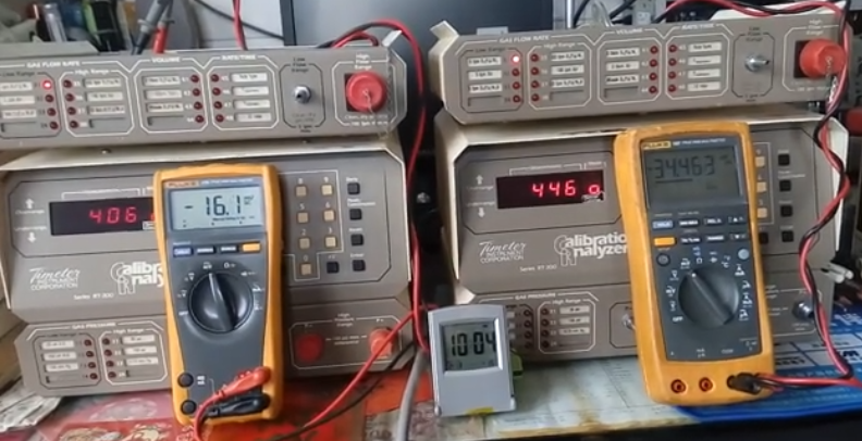

[uquote="HochReiter",url="/forum/viewtopic.php?p=4789661#p4789661"]Что вы называете дрейфом? dU/dt != 0 или U != 0 ?[/uquote]
Пожалуйста, ознакомьтесь с тестом ниже.

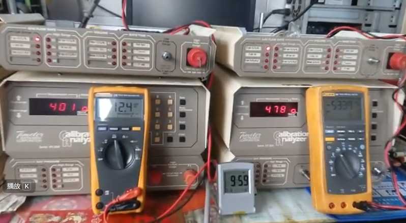

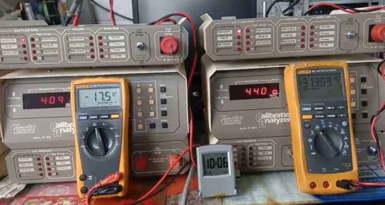

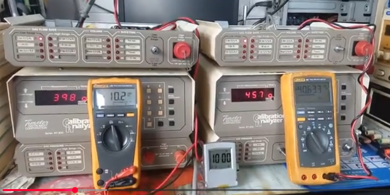

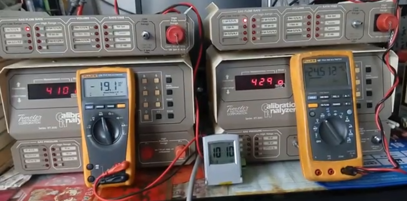

Используемый мной цифровой мультиметр подключен к контактам Vout и GND для измерения напряжения.
Тот, что справа, — мой собственный основной блок, в котором используется плата модуляции сигнала, показанная на схеме выше.
Компьютер слева — это персональный компьютер моего друга.
Видно, что дрейф нулевой точки слева меньше, чем справа. Я хочу настроить схему справа, чтобы добиться того же эффекта, что и слева.

icespirit, вам что, никогда не приходилось писать отчёт о проведенном эксперименте, делать таблицу измерений, выявлять зависимости, строить графики изменений , делать выводы ?
Кому нужны эти фотографии? Они не несут информации по условиям измерений.
Никакого общения не получится, пока вы не научитесь формировать техническую документацию в родном для ее быстрого, точного и однозначного восприятия .

С текстом ознакомился, на картинки посмотрел, персонального компьютера на них не увидел. Видео - 13 минут, у меня нет столько лишнего времени. Я, как и все тут, отвечаю на ваши вопросы не за деньги, а исключительно ради собственного удовольствия. Удовольствия в том, чтобы разглядывать десяток картинок - никакого. Вы хотя бы скажите, дрейф - хаотичный или монотонный? Посмотрите напряжения в других точках, расскажите, что вы называете модуляцией и т. д.

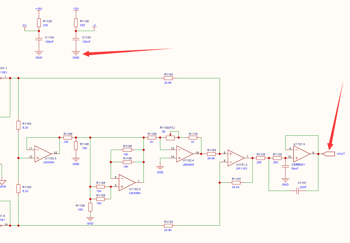

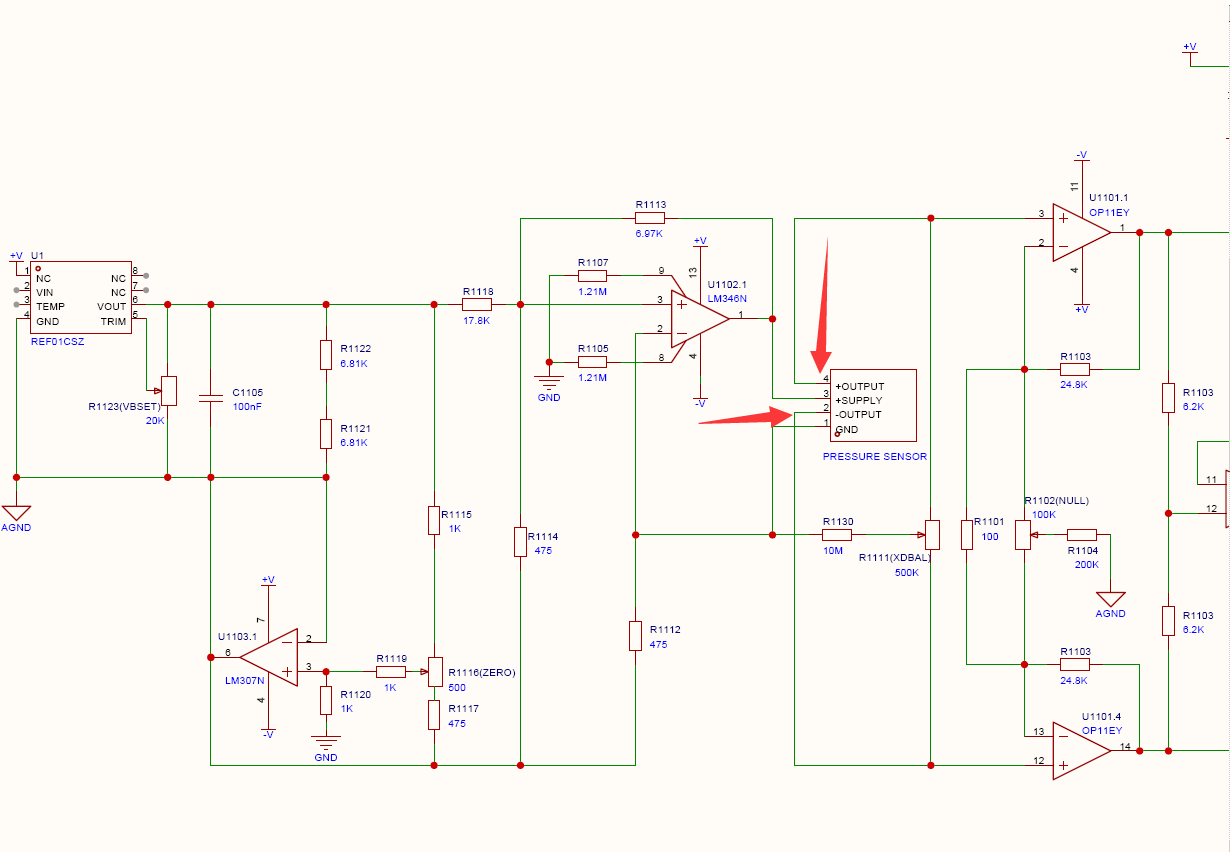

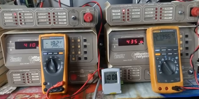

Пожалуйста, ознакомьтесь со схемой.
Значение напряжения, отображаемое на приборе FLUKE 189 справа, — это значение напряжения в точке измерения Vout.(От 53,39 мВ до 40,633 мВ ---- 34,463 мВ ---- 31,309 мВ-----27,996 мВ ---- 24,512 мВ)
Следуя за этим изменяющимся сигналом, я обнаружил, что сигнал исходит из области между выводами +, - и GND датчика давления.
Например.При первом включении питания напряжение между контактами OUTPUT+ и GND составляет 0,000 мВ, затем сразу же 0,001 мВ, затем 0,002 мВ...
Я не знаю, в чём проблема; буду очень благодарен, если вы мне подскажете.

Непонятно. 34.463 не входит в интервал "От 53,39 мВ до 40,633 мВ".

Поставьте вместо датчика пока мост о 4х резисторах 3 одинаковых, а один с подстройкой. и посмотритье насколько корректно это работает. Надеюсь испытания идут "в корпусе" а не "в симуляторе" ?
Если в корпусе, то, надеюсь, ОУ не с Алиэкспресса ?
