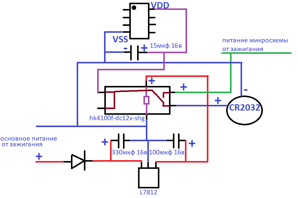

А если сделать вот такую схему?
Я не волшебник, я только учусь!
Сообщения: 27793
Сообщение Муркиз »
Механическая коммутация с разрывом питания вкупе генерирует ту же помеху.
Если и делать двойное питание, то нужно делать "бесшовное" переключение питания.

Ещё добавлю: чем проще схема, тем надёжнее она работает.

В общем я понял. Просто откину ногу 8 от платы припаяю отсек и подкину батарею посмотрю на сколько хватит батарейки и от это буду уже отталкиваться.
Просто возможно бы и спаял бы это бесшовное переключение питания, но моих знаний точно не хватит к сожалению.
