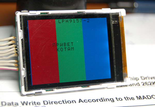

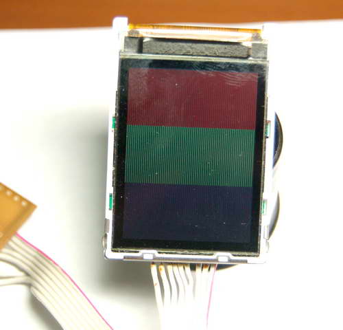

neonix огромный сенкс за помощь. Вот приперли еще дисплей LPH9157-2 от Siemens C75 ME75. Красава! экранищще.
да инфы нема, что за контроллер
Однозначное подтверждение: LPH8731-3C (Siemens A60,C60,M55,MC60,S55) имеет полностью совместимый контроллер EPSON S1D15G14

Ну и отлично , что всё заработало, на будущее советую ни при каких обстоятельствах не оставлять не подключенными питающие и земляные ноги МК, сам на такие грабли натыкался
Кстати у меня есть инициализация от LPH9157-2, но только она криво снялась ибо там очень высокая частота SPI, есть небольшие догадки о используемом в нём контроллере. Возможно будет время и я изучу этот дисплей по подробней и поделюсь с общественностью

наверно всетаки обрадую... он запустился....
как ни смешно это звучит... НО ПО КОМАНДАМ ОН СОВМЕСТИМ с S1D15G14
Вот в него влетел код от M55
я делаю вывод что в нем контроллер не Sharp и не Hitachi
либо Epson либо Samsung... ну это так... мои предположения ничем не обоснованные

Ну контроллер в нём кажеться Alps Solomon SSD1286 serial, ибо так его определяла прога которая читает инфу из сименсов. Я находил исходник под SSD1286, правда с паралельной шиной. Команды частично совпадали со снятыми мною. Этот контроллер или нет точно установить не удалось
updated ----------
Ух ты, здорово блин, а всегда стабильно картинка рисуеться ??? А то может и того, что есть хватит для работы с ним
Кстати рано обрадовались, ведь по ходу дела он показывает в режиме 4096 цветов, это режим энергосбережения,а этот дисплей 262 тыс цветов. Всё таки приодеться разбираться с инициализацией.
updated ----------

Рисуется всегда стабильно, при условии что контроллер и дисплей только включились (подали питание)
если потом контроллеру ATMega дать резет то больше не рисует
Рисует даже не в 4096 а в 256 цветов, (для своих поделок на М55 мне не нужно было 4096цветов)

Значит точно режим энергосбережения, попробуй убрать всю начальную инициализацию из исходника, и оставить только рисование на дисплей. Интересно что получиться в итоге.

Я победил свой LPH9157-2 с зеленым текстолитом:
Отличный дисплей с минимум инициализации (4 команды), согласно командам основная работа попиксельная.
Вот инициализация, пожалуйте:
Команда по 0, Данные по 1
Цвет на пиксель передается за два байта D7R D6R D5R D4R D3R D2G D1G D0G D7G D6G D5G D4B D3B D2B D1B D0B
Код: Выделить всё

- neonix
- Электрический кот
- Сообщения: 1040
- Зарегистрирован: Чт фев 19, 2009 17:46:34
- Контактная информация:
Re: Дисплеи от мобильных телефонов- осцилограммы работы
plutonium здорово
У меня такой же лежит только с паралельной шиной, надо будет попробовать запустить с этим примером инициализации. А свой с желтой подложкой я еще не победил, уж больно заумный он. Пока добился отображения но всё мерцает и очень бледное изображение. Мучаю его дальше
Where technology meets enjoyment.
