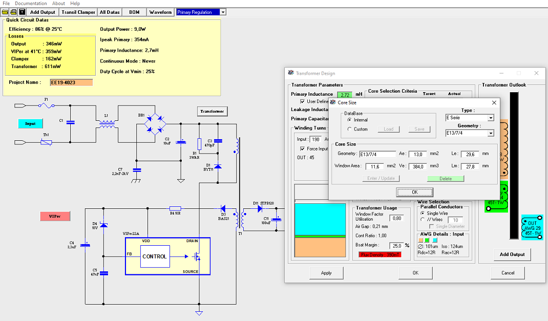

У меня с такой же маркировкой от Better, плата A-817, выгорело всё - трансформатор, контроллер платы управления и на самой индукционной, стабилизатор, IGBT, стабилитрон на Viper22A и сам Viper22A. Все детали заменил, кроме транса, его я перемотал, но схема не запускается - слышны щелчки, напряжение на вспомогательной и выходной обмотке чуть больше 3V. Я мог ошибиться с началом и концом, потому что там странные 4 лишние обмотки. У ST есть программка для расчета Viper-ов, но там нет EE19 и вообще нет аналогов по типоразмеру, вот в ручном режиме пытаюсь подогнать под имеющийся.
Но на самом деле размеры другие, 19.5/16.5/4.5 - окно 11.5х5 2 шт.
Итак, переворачиваем трансформатор ногами вверх, слева 6 выводов, справа 4, будем считать, что левый верхний 1 вывод, правый верхний 10ый.
1. Рабочая обмотка(9,10 9-начало) 190 витков, диаметр 0.1 2,5Ohm L=2,78mH Q=7.3 420kHz, по прибору после перемотки. 0,1 не было, мотал 0,13
2. Вспомогательная обмотка (6,7) 5 витков 0,2 мм. Не записал начало, но по Viper Design - должен быть 6 выв.
3. Выходная обмотка (7, 8 8-начало) 28 витков 0,2мм
Сейчас буду перематывать, пытаться посчитать трансформатор, непонятно, что такое Ve Le Lm?

Так очень мало витков в самопитании, Вайпер нормально будет работать при питании больше 10В, лучше 15 -18.Webmon писал(а):Вспомогательная обмотка (6,7) 5 витков 0,2 мм. Не записал начало, но по Viper Design - должен быть 6 выв.
- Сообщения: 36
- Зарегистрирован: Вт апр 30, 2019 08:06:55
Мне тоже показывает по 45 витков в Viper Design на обеих обмотках с приблизительным трансформатором, но так было намотано, когда сматывал точно 28 витков было, в нагрузке 2 вентилятора по 24В, 0.1А(по документации) и схема 0,13А (измерено).
Но в подобных плитах и типовая схема немного отличается. И еще смущает, что параллельно 7,8 выв. была еще 1 обмотка, которую я не посчитал, потому что она начиналась с 5ой.
Схема не та, обычно на индукционках только 2 обмотки используются, а здесь 3 с общей точкой на вспомогательной и выходной.

Нашел перевод по параметрам Custom transfomer
Ae, мм2 – эффективная площадь сечения;
Le, мм – длина средней линии;
Al, нГн – удельная индуктивность;
Ve, мм3 – объём сердечника;
SA, мм2 – площадь поверхности сердечника;
AW, мм2 – площадь окна магнитопровода;
BW, мм – ширина окна магнитопровода, по которой ведётся намотка;
MLT, мм – средняя длина витка;
Type – тип каркаса;
Upd2.

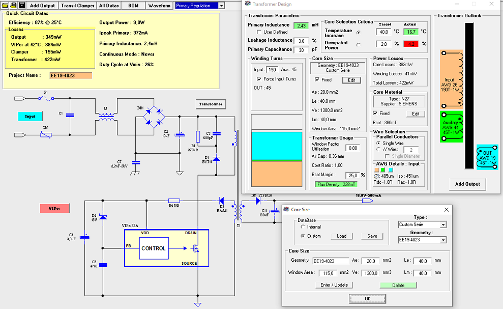

Как ни крутил программку и сечение и ток в допустимых пределах и Ae Le Ve Lm на количество витков и параметры первичной обмотки менял, количество витков во вторичных обмотках не меняется, по 45 в Auxiliary AWG44 - 0.05мм и OUT 45 витков AWG19 - 0,912мм
Перемотал вспомогательную с 5 витков на 21 и БП запустился, в нагрузке 17,79В, в самозапитке 22,01В, смотаю 5 витков обратно и склею.
В итоге: 9-10выв 190 витков 0,13мм; 6-7выв. 16 витков 0,13мм; 7-8 28 витков 0,2мм. Первичная со вторичными в противофазе, 7 - общая точка для выходных обмоток.
Upd3.
Смотал 5 витков и опять щелчки, намотал заново до 20 витков, на ХХ 23В в самозапитке, при включении прибора на нагрузку 130 мА - выключается и снова включается. При этом напряжение на самозапитке повышается до 28 и потом в 0, а затем опять в 23. Мегапост получился, но цель нужно достичь
Попробую до 28 витков поднять на самозапитке...
