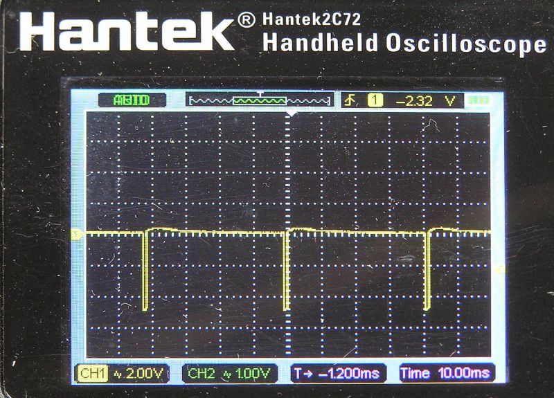

Довел схему до рабочего состояния. Поделюсь результатами и найденными подводными камнями:
1) Схема выдает 10Гц, а не 50, как заявлено, причем есть средства регулировки амплитуды на выходи (делитель на R13) и формы синуса (R12), а средств регулировки частоты - нет (предположу, что можно попробовать регулировать резистором R11, образующим RC цепь с конденсатором C21, но для меня схема сложная для анализа "на глазок", а на практике не проверял).
2) Частота, как и описано для генераторов на двух элементах НЕ, очень не стабильная (колеблется от 8.4Гц до 10.4Гц, при том, что в основном составляет 9.7-10.0Гц).
3) Проблему составил подстроечный резистор R12 (регулирующий форму синуса). Он вообще сделан бестолково - номинал слишком большой (100К), причем при слишком большом значении сопротивления генерации вообще не происходит. Поэтому вначале я его выкрутил в 0К (без сопротивления) и только добившись генерации начал "подстраивать форму синуса". Кроме того, на уровне сопротивления, приближенном к значению, когда сигнал синусоидальный идет резкий спад амплитуды сигнала и при таком большом номинале (100К) легко "проскочить" оптимум и резко попасть в ситуацию, когда колебания уже затухли (особенно из-за особенностей осциллографа, который показывает у меня изменения в форме сигнала и амплитуды с задержкой если стоит "автоматическое определение периода колебаний"). Так что разумно поставить последовательно к R12 еще один подстроечный резистор намного меньшего номинала (например 1.5-2.2Ком), которым производить точную подгонку после "грубой" настройки R12.
4) Проблема оказалась и с осциллографом, который на таких низких частотах (10Гц) не захотел показывать колебаний (показывал просто точку) пока использовалась внутренняя синхронизация. Решилась проблема перестановкой осциллографа на "синхронизацию от сети" (конечно он стал и без подключения к схеме какие-то там наводки мелкие показывать на экране с частотой 50Гц, но хотя бы показал сигнал при 10Гц - до этого на такой низкой частоте вообще сигнал разворачивать не хотел).
Вывод:
Схема неудачная, никому бы рекомендовать не стал. Частоту не держит, капризная, настройки требует аккуратной и точной (обладая лишь "грубыми" средствами настройки). Частота не регулируется. Амплитуда на выходе маленькая (до 1/3 Uвх, если хочется получить синус). Ничего хорошего...
PS: Прилагаю осциллограмму снятую программным осциллографом на звуковой карте компьютера.

Re: Генератор 50Гц на К561ЛН2

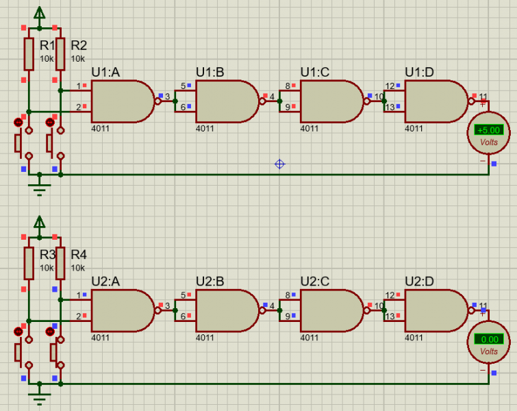

Решил собрать устройство для проверки К561ЛА7 и К561ЛП2. Что-то несколько штук не заводятся.
Эта схема:
годится только для 561ЛА7, с 561ЛП12(CD4030) она работать не будет.
А не проще на маленькой макетке собрать "временную схему"?
А, если к вашей схеме добавить пару резисторов, от 2-х до 50 кОм, то можно будет обойтись парой кнопок или выключателей:
При нажатии любой кнопки вольтметр вместо высокого уровня, покажет низкий.
[uquote="GubaRewa",url="/forum/viewtopic.php?p=4510282#p4510282"]несколько штук не заводятся.[/uquote]С генераторами на двух инверторах такое бывает нередко. Зато трехинверторные заводятся всегда и стабильно работают при широчайшем диапазоне номиналов времязадающей цепи.
А почему у меня с конденсатором 15н было 666Гц, а когда добавил параллельно 68н, стало 150 Гц? Может, потому, что диод у меня припаян не, как на схеме, а наоборот? Ведь на другой плате, где К561ЛН2 у меня 200 Гц с 15 н...
Это считается всё-таки 2-звенный генератор?
