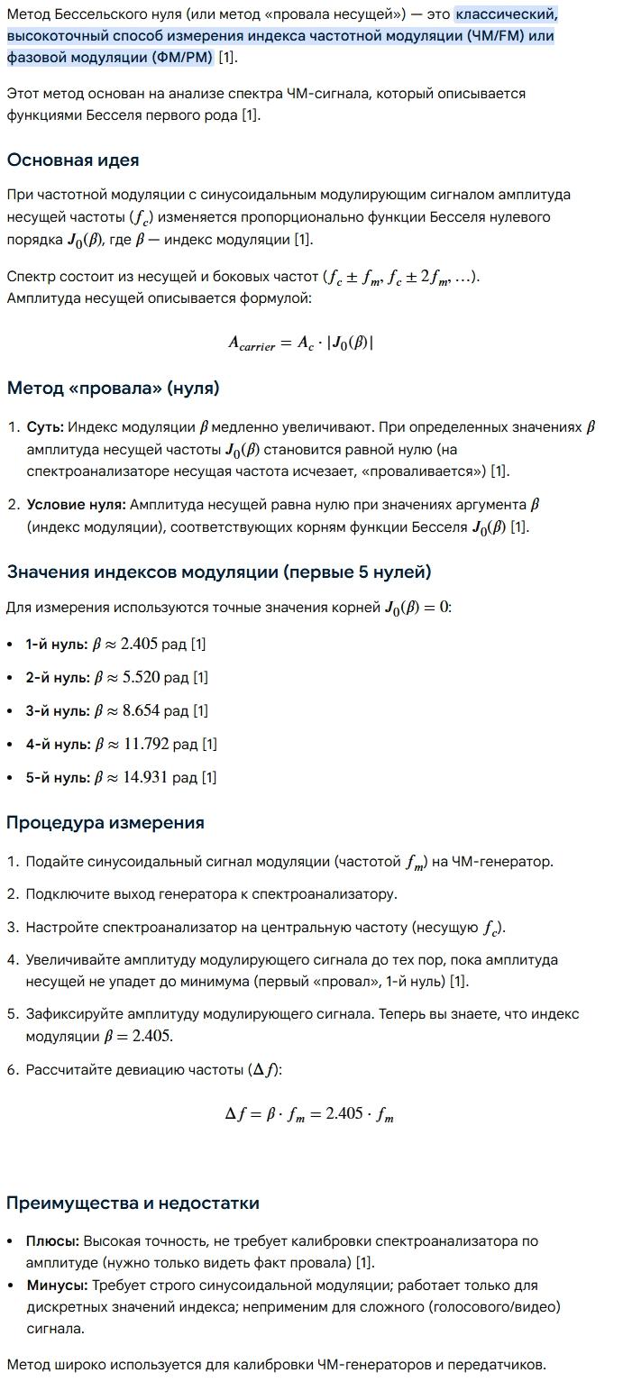

Умничка ;) ...а прочитать про метод Бесселевых нулей (провала несущей) не? Или статью Карсона, "Заметки о теории модуляции", 1922 год? Это ж классика... Вот и попытался это проверить. Вот только насколько верно технически, ибо анализатор для себя юзал впервые, поскольку девиометра на такую низкую частоту не нашёл.., хотя результат меня вполне устроил.
Позволю себе позанудствовать для справки, см. прицеп или ссылку, http://rw6hrm.qrz.ru/pics/Bess.JPG
И, кроме анализатора, можно использовать SDR, трансиверы с панорамником, или приёмник с узкополосным фильтром и стрелочкой, т.е. всё, что может нам показать банальный "провал" несущей до какого-то минимума при подаче определённой частоты модуляции.
