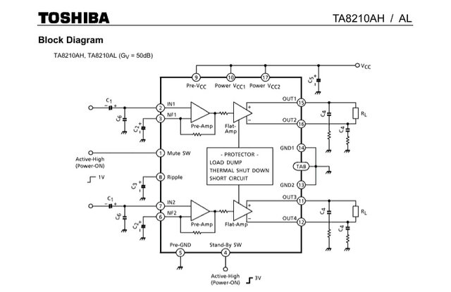

Приветствую всех! Пытался собрать ta8210 по даташиту - на выходе большие искажения, даже при минимальном уровне входного сигнала. Элементы все по даташиту, конденсаторы правда не пленочные, керамические. Еще я stand-by и mute подвел на плюс без резисторов. Запитывал и от импульсного БП 13,5В 5А и от li-ion сборки 12,5В. Микросхема эта валялась правда по разным углам лет 10, может с ней случилось чего? статикой прошило? Подскажите, пожалуйста, впервые что-то собрать попытался)
Сообщения: 1973
Откуда: -Моск-
Сообщение -serg- »
Если микросхема способна выдавать какие то осмысленные звуки и не греется при отсутствии входного сигнала, есть основания полагать, что она исправна.
Проблема скорее в монтаже или (и) неисправном (возможно не верного номинала) элементе.
Удачную плату усилителя на TA8210AH опубликовал AcousticManiac.
Если аккуратно запаять элементы указанные на плате в надлежащие места, всё должно уверенно работать.
Радиатор обязателен, на паде минус.
Сообщения: 2
Зарегистрирован: Вт янв 28, 2020 05:08:04
Сообщение vasiluk »
Благодарю! Все получилось. Думаю, что из-за сопротивлений на входе, которых у меня не было.

Zub@stik писал(а): Но потом в своём хламе нашёл KIA6210. Правильно понимаю, что она почти аналог ТА8210.
..угу.. :tea:
..есть еще pi-to-pin аналог, KIA6216
..мне в свое время ндравилась эта микруха - чистый АВ-шник, с довольно приличным током покоя и хорошим корпусом, имеющим вполне приличную площадь охлаждения...без каких-то там новомодных "классов H", как бэ "повышающих выходную мощность"
..еще один прикол, не оговоренный в ДШ - это возможность вводить ООС, регулируя по сути чуйку усилителя и уменьшая искажения - последовательно с конденсаторами С2 устанавливаются резисторы (до 100..150 Ом) - при этом сохраняется вполне приличная устойчивость микрухи..
..минус - сложновата разводка платы - из ДШ видно, что ИС имеет несколько "земель" - две земли оконечного каскада (выв 13,14), земля предусилителя (выв. 5), а так же земля подключения конденсатора фильтра питания (выв-8) и конденсаторов ООС (выв 3, 6) - все это хозяйство надо сконфигурировать так, чтобы объединение этих узлов было в одной точке - на конденсаторе фильтра питания..кста, микра вполне прилично работает от обычного не стабилизированного выпрямителя, если соблюдать все рекомендации по разводке, какой либо фон отсутствует..
