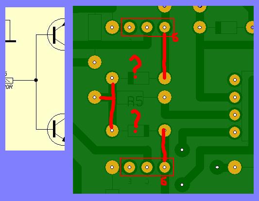

Знающие люди, подскажите, разве VT1 и VT2 не в "Б" работают? там же нет никакого смещения постоянного, так как оу с двуполяркой. или я тупой?)))

Очень уж понравилась схема и описание, за некоторым исключением. Именно:
1) на фото готовых плат данного усилителя уважаемого КотоРед имеются электролитические конденсаторы, на схеме их нет.
2) как понять
Транзисторы оконченого каскада D1047 и B817 должны быть комлектарными или не обязательно или подобраны до максимально близкого значения по коэффициенту усиления!!!
Подскажите пожалуйста по поводу транзисторов!!!
В данной схеме применяется именно комплементарная пара транзисторов.
По максимально близкому коэфициенту можно не подбирать, лучше если их в достатке (имеется в виду транзисторы D1047 и B817) - то подобрать.
Взято отсюда: http://radiokot.ru/forum/viewtopic.php? ... 1#p1243761 обсуждение заглохло.
От того прошу не ругать за новую тему т.к. ветка померла, никто не отвечает с сентября 2012-го.
Мне же отступать некуда. Т.к. и платы изготовил 2 шт (под ЛК и ПК), детали купил кроме транзисторов (под заказ). Трансформатор буду либо мотать либо возьму готовый (благо имеется). Так же ув.товарищ ks1969 упомянул о том что имеются печатки плат и фото с принципиалками БП для данного усилителя, ссылка же на сам сайт отсутствует. Не поделитесь ли те кто в данной теме?

Я не новичек, опыт есть, хочется серьезный усилитель собрать с хорошими выходными характеристиками. Я сейчас наткнулся на 3 несоответствия в ПП и принципиальной схеме.
Толи автор печатную плату дал с апгрейдом, т.к. появились новые неизвестные на ней элементы. Кто собирал этот усилитель - отзовитесь пожалуйста.
Ошибки прилагаю.
Ошибки прилагаю.
- Вложения
- На схеме 1 конденсатор 1мкФ с заземлением, по ПП их 2 :?
- (53.88 КБ) 2258 скачиваний
- связь R5 с базами транзисторов ч/з диоды? :?
- (27.44 КБ) 7378 скачиваний
- Вместо одного стабилитрона 2 - последовательно :?
- (34.13 КБ) 1789 скачиваний

Приветствую,собираюсь с силами для сборки,странно что никто не ответил,схема такова что,что имеешь на входе то и на выходе,никаких изменений, всем звуком заведует операционник,т.е если у вас есть их жменя ,вы можете сделать что то вроде стенда,впаиваите кроватку ,и вперед пробуете на вкус звучание ваших операционников ,с небольшими изменениями,а какой понравиться оставите и это будет без соплей и красиво.Видимо это бонус от автора.Хотелось бы конечно отзывы послушать собравших "КАК ЗВУЧИТ?".
Усилитель с HI-END качеством звучания на авторском сайте.into писал(а):Так же ув.товарищ ks1969 упомянул о том что имеются печатки плат и фото с принципиалками БП для данного усилителя, ссылка же на сам сайт отсутствует. Не поделитесь ли те кто в данной теме?
Вопросы можешь задать автору в комментах на указанном сайте, или написав на почту ks1969@ukr.netinto писал(а):наткнулся на 3 несоответствия в ПП и принципиальной схеме. Толи автор печатную плату дал с апгрейдом, т.к. появились новые неизвестные на ней элементы.
