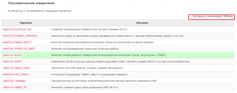

Добавлено after 2 minutes 20 seconds:
по моему , именно с помощью этого скетча я когда-то и запорол свою карту, которая счас не стирается
Добавлено after 48 minutes 43 seconds:
здесь записью занимается библиотека TmrPCM
https://radioprog.ru/post/270
в файле заголовка можно укзать размер буфера
