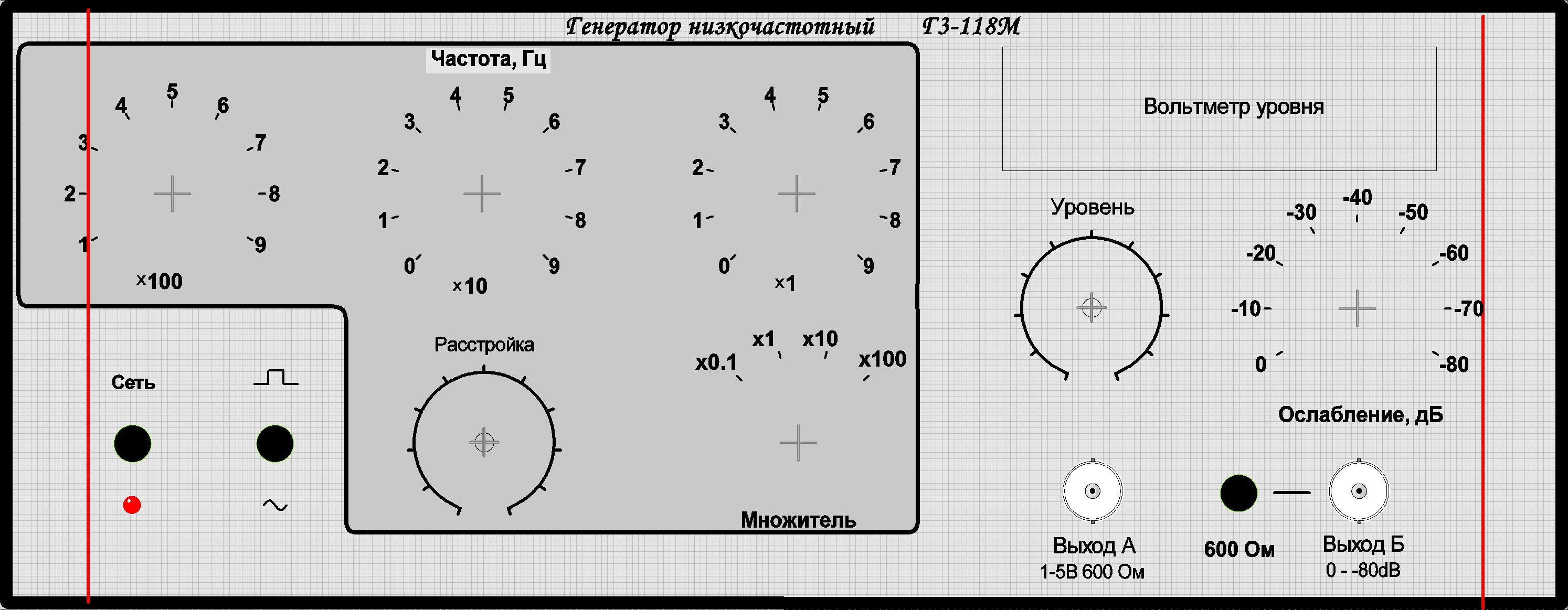

Итак, наконец корпус у меня в руках, так что процесс пойдет быстрее. Очевидно, что места там внутри очень много, так что проблем с размещением всего не будет - будет вопрос иного плана - а зачем акой большой корпус? Увы, но меньший размер в модельном ряду GAINTA существенно меньшую переднюю панель, на которой разместить все органы управления, учитывая внутренние габариты всех переключателей и резисторов, припаянных к их контактам, не получается никак. Поскольку выяснилось, что края передней панели нельзя использовать для размещения чего-либо (эти границе обозначены на рисунке красной линией), так как там внутри мешают соединительные стойки, то пришлось немного перекомпоновать расположение элементов - на мой взгляд, получилось неплохо, хотя там есть простор для улучшения и более точного позиционирования всего и вся.
Наверное, надо будет для начала просверлить все отверстия, разместить все, что надо, на ПП, сделать экран для блока переключателей частоты.. А там уже смотреть, как лучше разместить все сотальное и какие экраны для всего этого делать.

[uquote="Valentin Gvozdev",url="/forum/viewtopic.php?p=4660195#p4660195"]Наверное, надо будет для начала просверлить все отверстия, разместить все, что надо, на ПП, сделать экран для блока переключателей частоты.. А там уже смотреть, как лучше разместить все сотальное и какие экраны для всего этого делать.[/uquote]
Я бы рекомендовал сначала сделать ЧЕРНОВИЧОК передней панели из какого-нибудь металла попроще или предусмотреть фальш-панель. Когда пройдут испытания, можно будет уточнить положение органов управления и сделать соответствующие надписи.

Ну что ж, немного поработал над слесаркой сегодня. Вот что пока имеем:
Вроде бе косяков, что уже радует. Переключатели с резисторами, разумеется, будут закрыты дополнительным экраном. По поводу размещения плат - скорее всего, придется устелить дно корпуса листом алюминия (экран+ жесткость!), а также сделать "второй этаж" из того же алюминия.. В результате будет с избытком места для размещения плат горизональным образом (стало быть, обеспечена легкость настройки и измерений), а на первом этаже можно будет раместить наиболее чувтсивтельные к наводкам блоки, дороднительно закрыв их чем-то сбоку..

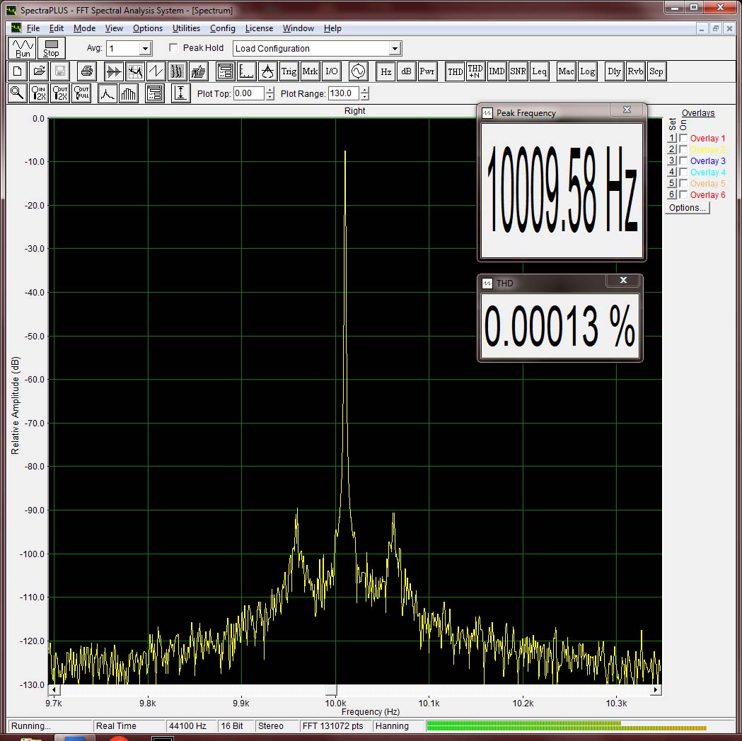

Итак, очень похоже, что проект вошел в заключительную фазу. За прошедшие пару дней разведена, изготовлена, настроена и полностью установлена на свое постоянное место плата формирователя меандра, включающая в себя дополнительный буферный повторитель сигнала для запитки измерителя уровня. Теперь нелинейность выпрямителя никак не влияет на коэффициент гармоник и можно заняться тщательным тестированием. Прежде всего - спектр сигнала. Ниже приведены картинки спектра при разных частотах (они хорошо видны). Думаю, комментарии излишни. На мой взгляд, все очень даже неплохо. Все спектры снимались в одних и тех же условиях, уровеньp сигнала на входе звуковой карты - около 900 мВ пик-ту-пик. В низкочастотной части довольно много сетевых наводок - судя по всему, это не вина генератора, а следствие не совсем хорошего кабеля.. Увы, пока не успел купить качественный шнур и задействовать его. Собственно поэтому первая частота выбрана не 10, а 11 Гц - иначе за пятую гармонику программа принимает сетевую наводку и цифра получается завышенной.
как видно, с гармониками все очень хорошо. Но вот с шумами в ближней зоне не очень. Чем выше частота, тем сильнее проявляются боковые полосы, возникающие из за работы системы стабилизации амплитуды.
Вот фрагменты спектров на 3, 7 и 10 Кгц:
