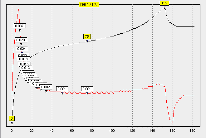

Прочитал статью и не понял, каким образом исключается ложное отключение в начале зарядки, когда большие приращения напряжения? Работа алгоритма определения конца заряда включается с задержкой или по достижению определенного напряжения? Или как?

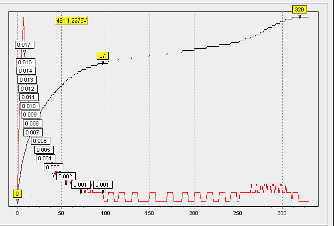

Посмотрите в исходнике. Там несколько условий на начало второй фазы. Можно сначала ждать пока прекратится рост приращения, вот пример этого алгоритма.
Но он не сработает, если начать заряжать заряженный аккумулятор. Поэтому на первую фазу куча условий, типа приращение не росло в течении сколько то измерений, и если текущие приращение меньше на Х максимального приращения. Другой алгоритм в это время считает длину "полок" (плато на графиках) и если полки начнут уменьшаться, значит наступает вторая фаза. Если вообще не было больших полок столько то. Ну что там я еще напридумывал, не помню, в одних версиях было то, в других это..

А красный график - это что? Производная?

А я не знаю как это называется
От слова производная, только смутные воспоминания остались
. Эту красную линию я называю приращение U, для меня так ближе по смыслу.
В коде Это среднее значение изменения напряжения за несколько измерений (во как
От слова производная, только смутные воспоминания остались В коде
