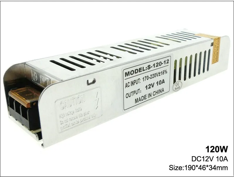

Ко мне едет блок в али 12В 10А чтобы с запасом, транса нет так что придется так. Я потом понял что ступил и можно было взять 24В и больше ампер чтобы сделать регулируемый БП, но что сделано то сделано.
Электронный транс был но я не смог его переделать знаний не хватило, а точной инструкции нет + на али нет торшибы там другие трансы, Вроде похожи но нет.
Глянул у себя, нашел диод MBR1645 загуглил параметры, ток 16А должно хватить, напряжение 45В.
Спасибо за ответы :))

moonlight1 писал(а):Ко мне едет блок в али 12В 10А
Дак блок питания постоянки?
Сообщения: 62
Зарегистрирован: Вс июн 28, 2015 18:07:39
Откуда: Алтайский край, город Бийск
Сообщение moonlight1 »
да, на выходе постоянное 12В. блок для питания LED-лент

moonlight1 писал(а):да, на выходе постоянное 12В.
Ну тогда эта схема Изображение вообще не к чему (она чтоб питаться переменным).
Берешь или изначальную - http://radiokot.ru/lab/hardwork/67/, я в нее стабилизатор на питание UC3843 на 9в добавил (а то она летела постоянно). Для этого варианта и платка есть в теме. Или вот по этой http://vfl.ru/fotos/foto_zoom/129751727929355.html . На 9 странице форума писал http://radiokot.ru/forum/viewtopic.php? ... &start=160. Плату не рисовал - проводками схема разводится за пять минут. Обе работают.
Кстати, а ссылочкой на такой БП поделись.

Sserjj писал(а): Или вот по этой http://vfl.ru/fotos/foto_zoom/129751727929355.html . На 9 странице форума писал http://radiokot.ru/forum/viewtopic.php? ... &start=160. Плату не рисовал - проводками схема разводится за пять минут. Обе работают.
а все понял, я по "цветной" и собирался делать)
я не знаю тут можно ссылки на другие ресурсы оставлять? если нет то в ЛС кину ссылку на али.

вот ссылка: https://ru.aliexpress.com/item/12V-10A- ... 98943.html
и еще вопрос по поводу соединения самого прикуривателя с платой, можешь указать где у прикуривателя плюс, а где минус?
