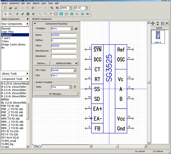

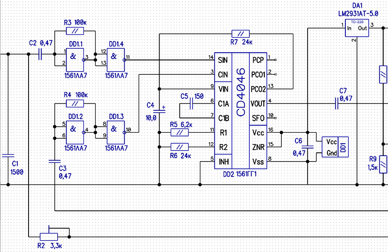

Подскажите, есть гостовские обозначения радиоэлементов в схемотехнике?

В комплекте не видел, изготавливаю сам. Собственно, это совершенно не проблема
  • Изображение
Сегодня на сайте DipTrace заметил свежевыложенную бету 3.1
Анонсирован импорт из Альтиума и Игла...

Да я понимаю что рисовать самому можно, но вдруг есть в открытом доступе соответствующяя библиотека
Вчера увидел, жду а то все до этого момента в Орле делал, а сейчас более удобным Дип кажется.
Кто может поделиться гостовским УГО, резисторов и конденсаторов.

AlekseyEnergo писал(а):Кто может поделиться гостовским УГО, резисторов и конденсаторов.
Вот, не совсем ГОСТ в смысле абсолютных размеров (по причине, что усилием воли всё делаю в mil), но близко к ним и с соблюдением пропорций.
