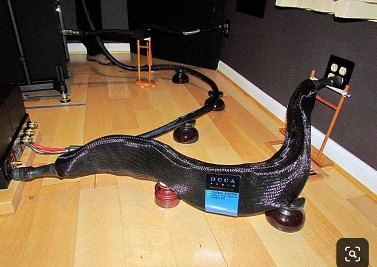

Не мешает конечно. Плохо когда люди начинают агрессировать, объяснять всем прочим про суперзвук который слышен только отдельным богоизбранным с золотыми ушами. Ну и далее - лампы, бескислородная медь, направленные провода, подставки под направленные провода...... :))
Сообщения: 82224
"Ёрш твою медь!"(С) :facepalm: :)))
Это что? Разделка мумии удава Каа?
Сообщения: 33218
Сообщение kentgaryk »
Это его детеныши! :))
Сообщения: 33218
Вот Каа!

...Кстати, именно такие подставочки под провода, из качественного электрофарфора, с покрытием глазурью, массово применяются до сих пор у нас на ЖД: это обычные изоляторы со старой ЛЭП, питающей СЦБ... :))

As писал(а): Вс июл 26, 2026 09:29:51 это обычные изоляторы со старой ЛЭП, питающей СЦБ
Взял и все опошлил. :facepalm: Это подставки из благородного дерева, освященные в полнолуние аудифилическим богом Золотое Ухо!

...Ну, не совсем обычные, согласен - такие делались в первой половине прошлого столетия, сейчас везде дешевое "стекло"... :dont_know: :))
Сообщения: 82224
Да ладно вам, тоже, нашли антиквариат... У меня тут целый такого добра валялся - потом выбросили. А когда я воздушку переносил со старого на новый домик, кое-как нашёл изоляторы малого размера. Сейчас СИП кинули, пара изоляторов на крюках так и торчит.
