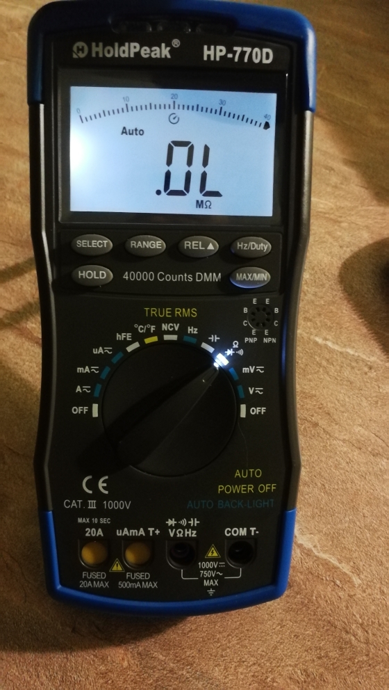

[uquote="SSkot",url="/forum/viewtopic.php?p=3659369#p3659369"]Любой мультик с функцией NCV
[/uquote]
Они для поиска скрытой проводки в стенах малопригодны же, чувствительность никакая, только если в фазный провод почти уткнуться :)))
Он и есть "NCV - бесконтактный датчик напряжения".
К проводу с напряжением поднёс и что-то показало...
