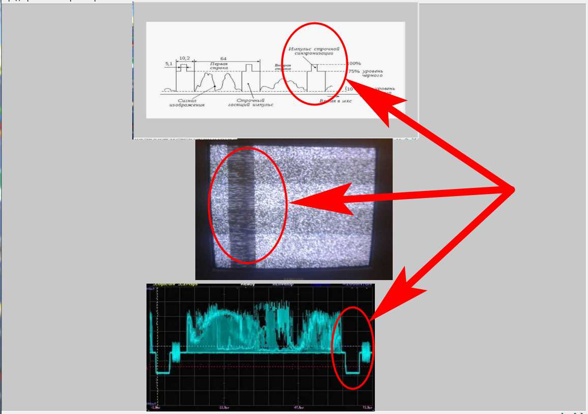

Картинка вообще значения не имеет. Когда к монитору подключается сигнал, видны характеристики этого сигнала, там я всю информацию и черпаю.

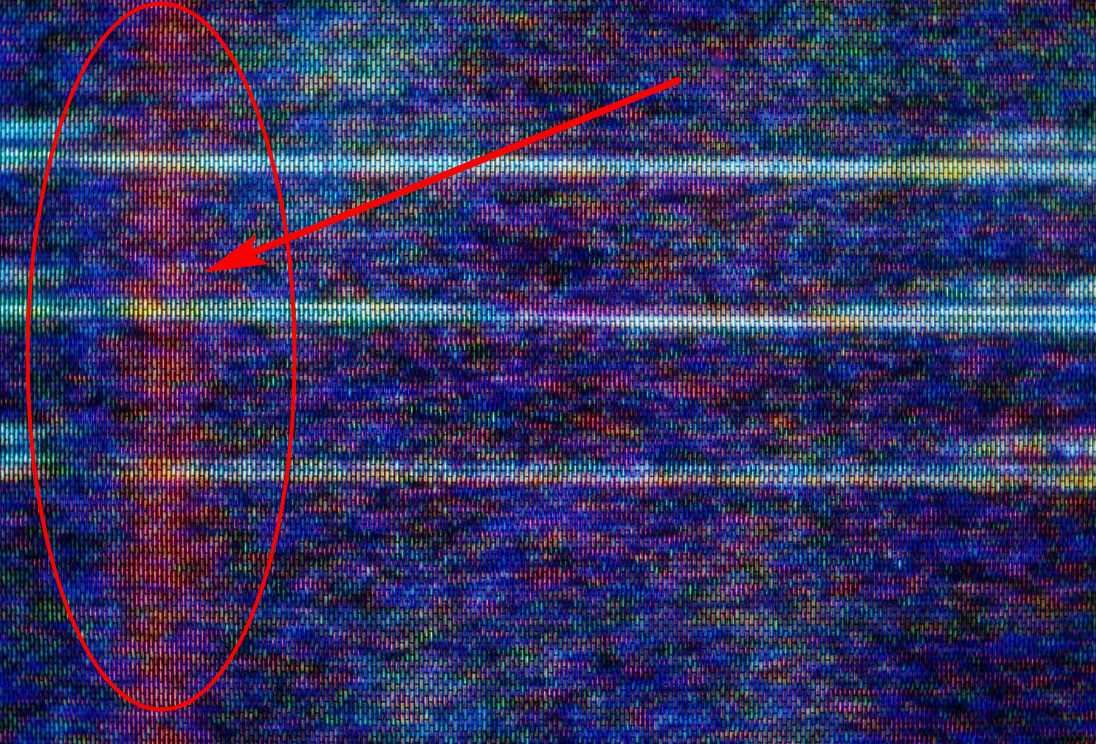

если внимательно присмотреться... то сигнал VGA
ничем не отличается от видео сигнала в старом телике))
оно и понятно... так оба они АНАЛОГОВЫЕ ))
поэтому... кто собирал/ремонтировал телики... тот без труда поймет что там нарисовано и зачем))
подробнее...
в этих старых мониторах картинку рисовал электронный луч... а чтобы картинка не "убегала"... использовали синхронизацию... кадровую и строчную...
-есть кадровые импульсы синхронизации...
-есть строчные импульсы синхронизации...
без синхронизации картинка будет дрожать... и убегать...)) в кадровых и строчных импульсах есть передний, задний фронты... и импульсы гашения...
все эти импульсы можно посмотреть на экране... старого монитора или телика... если предварительно отключить синхронизацию в блоке синхронизации старого монитора или телика...
хотя... они видны и просто при слабом сигнале...
вот кадровые импульсы... бегут сверхву вниз (или снизу вверх) по экрану... а вот строчные ипульсы... бегут слева направо (или справо налево) по экрану... и т.д.

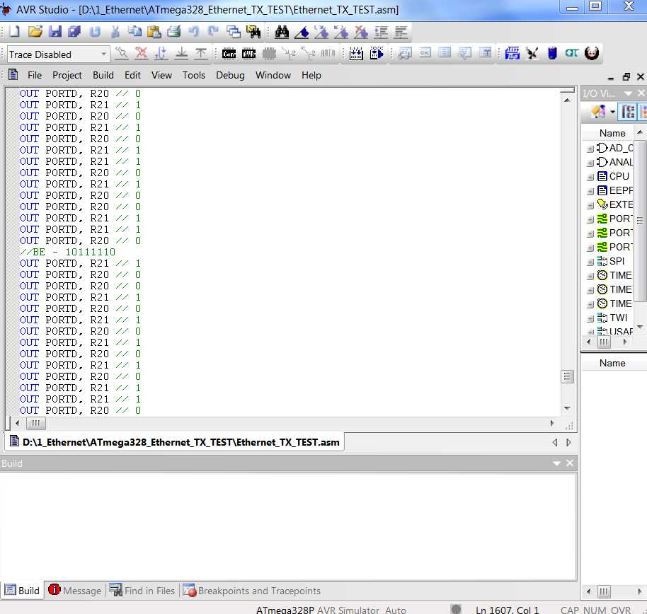

На таймерах можно синхроимпульсы точно генерить, а как начать выводить данные в порт для каждой строки через одинаковые промежутки после HSYNC?

вот сигнал видео на картинке... видим строчные импульсы )) вот сигнал видео на экране старого телика... видим строчный импульс)) вот сигнал видео на экране осциллографа... видим строчный импульс)) а вот всё вместе)) теперь у тебя есть... полная картина мира ! ))
теперь ты знаешь с чем имеешь дело...
осталось придумать как это всё сделать на радуине...

да, ваша картина сделала своё дело. Сажусь за "думанье".

схема "синхрофазотрон")) -первая радуина отвечает за синхронизацию HSYNC.
-вторая ардуина отвечает за вывод данных в порт для каждой строки через одинаковые промежутки после HSYNC.
вывод в пот Ethernet ничем не отличается от вывода в порт VGA.
-и там и там есть буфер
-и там и там есть синхронизация
и т.д.
