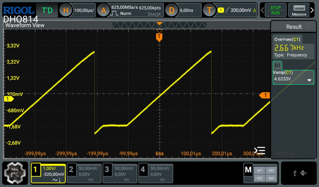

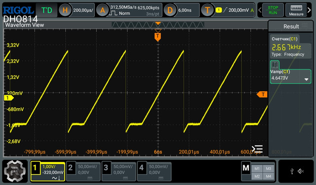

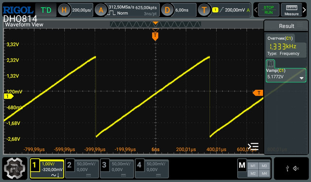

Сообщения: 77
Зарегистрирован: Пн янв 13, 2020 18:14:37
Сообщение авиа-конструктор »
Sbor2511 - спасибо за информацию по "пиле"
Посмотрел другой осц С1-94 ( восстанавливаю два).
На входе сигнал меандр 8 кГц.
Осц: https://i.ibb.co/CtTYQSt/RigolDS0.jpg
Ступенька меняется по величине при изменении частоты входного сигнала, не меняя настройки Осц.
При входной частоте 17 кГц ступеньки нет совсем.
При входном сигнале 8 кГц
развертка 50 мкс на выходе пилы: https://i.ibb.co/M5c54QR/RigolDS0.jpg
Развертка 20 мкс на выходе пилы: https://i.ibb.co/sbWqFG5/RigolDS1.jpg

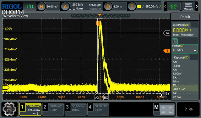

Еще вопрос смотрю сигнал на базе т22 (у3) после конденсатора С28 - узкие пики ( примерно 22 нс)
Они должны быть такие? ил диф цепь не правильно работает?
ОсЦ: https://i.ibb.co/HC5h4Hh/RigolDS0.jpg
