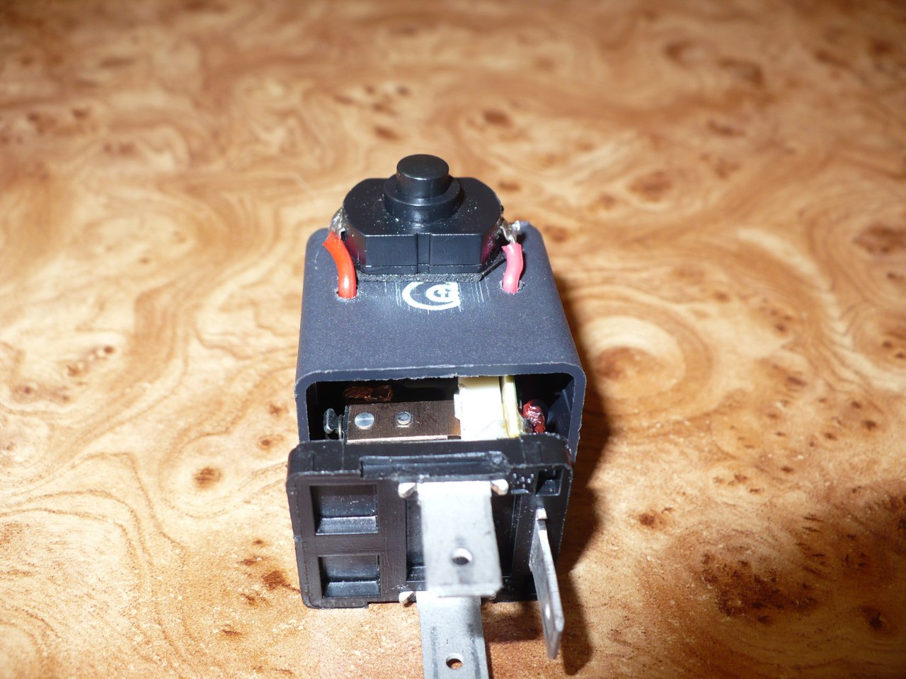

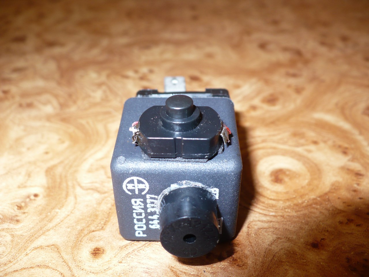

Зуммер реагирует на проседание напряжения . Как устранить ?
Зуммер установлен на реле поворотов автомобиля . Установлен так же и выключатель . Выключателем можно отключать зуммер .Пищит при включении ламп поворотов .Всё нормально, кроме одного .Стоит включить зажигание и включить какой -то потребитель, например дальний свет, стоп сигналы, обогрев стекла, он на них реагирует писком. Как сам предполагаю он реагирует на проседание напряжения . Как сделать чтобы он не реагировал на другие потребители? Конденсатор там резистор, не очень в этом разбираюсь, но припаять, разобраться в полярности, мощности смогу.
https://pp.userapi.com/c840225/v8402255 ... oXV4R0.jpg
https://pp.userapi.com/c840225/v8402255 ... P2umbE.jpg

Tutik писал(а):Как сделать чтобы он не реагировал на другие потребители?
Устранить появление напряжения на контактах реле, к которым подключен зуммер, при включении других потребителей.

Сообщение Ivanoff-iv »
для этого проверь массы на фонарях

Сообщение diesel170 »
Tutik писал(а):Зуммер реагирует на проседание напряжения . Как устранить ?
Я бы проверил проводку на короткое замыкание. Короткое замыкание может быть не обязательно "намертво", а с некоторым сопротивлением. Ну и "массу" проверить, как писали выше. И не только в фонарях.

Сообщение Tutik »
[uquote="diesel170",url="/forum/viewtopic.php?p=3314399#p3314399"]
И сделать эти проверки весьма желательно в срочном порядке. Потому как авто с неисправной проводкой нередко заканчивают вот так:
[/uquote]
Думал об этом . Хоть на долю секунд должно же податься напряжение на лампы поворотников, пусть не 12 вольт ,3-6 волт лампы накаливания хоть чуть-чуть должны тлеть , их ночью было бы видно .

Tutik писал(а):Хоть на долю секунд должно же податься напряжение на лампы поворотников, пусть не 12 вольт ,3-6 волт лампы накаливания хоть чуть-чуть должны тлеть , их ночью было бы видно
Зуммер не может быть включен тупо параллельно лампам. Хотя бы потому, что лампы правого и левого борта работают раздельно, а зуммер должен пищать в любом случае. Либо напряжение на него идёт с ламп через два диода, либо он подключен к контрольной лампе поворотников, либо для него есть особый выход у реле поворотов.
Короче, тут нужно разбираться, как конкретно подключен зуммер, тогда можно будет предполагать, где замыкает или не контачит.

Про зуммер..
Подключен он к контрольке поворотов? И пищит когда она загорается?! И причём тогда просадки в бротсети?
Проверяйте проводку на фонарях - нет "массы".
