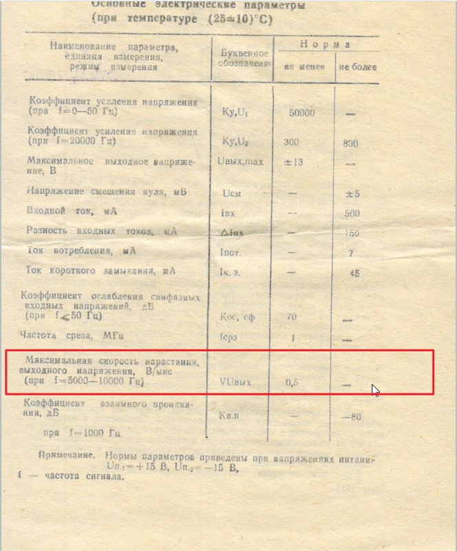

По 157уд2 - а скорость 20 ВОЛЬТ в МКС не хочешь ?

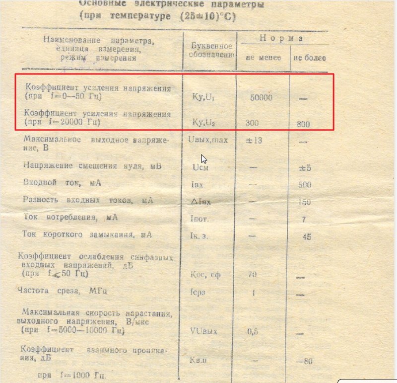

..ну смешно, чо - ты натаскал чужих картинок без понимания сути происходящего..АВК писал(а):Ладно, ссц, это я так тебя, в порядке "обчей критики"
..нет - именно выходного каскада..АВК писал(а):Параметры УСя в основном опредлеляются, ну по большей чести, параметрами именно УНа.
..учи матчасть..
..не хочу - читай ДШ на микросхему..АВК писал(а):о 157уд2 - а скорость 20 ВОЛЬТ в МКС не хочешь ?
..больше того, что декларировал производитель для данного Ку и размаха выходного сигнала - быть не может..а скорее всего, будет даже меньше
..это легко косвенно подтверждается частотой единичного усиления К157УД2 - всего 1 мегагерц
https://radio-komplekt.ru/im/labels2/к157уд2.pdf
..на что еще обратить внимание - на Ку на частоте 20 кГц - 300 (примерно 50дБ) - с одной стороны, это вроде и не мало, но стоит сравнить с современными шустрыми ОУ..
..передавай привет тому умнику, чьи картинки ты тут не к месту вставляешь..

А картинки, ДА - чужие. Поскольку я до сих пор понимаю в электронике заметно слабже других....
И ещё подправлю - на 20 кГц усиление БУДЕТ 2000-5000, а не 300.

..нельзя..!!!...АВК писал(а):Кстати -' тама, где то, ну где баталия развёртывалась в прошлом годе, так вот пришли к общему мнению, что 157уд2 МОЖНО РАСКАЧАТЬ.
..я, тоже, знаешь ли, немного эмм..практик и экспериментатор..
