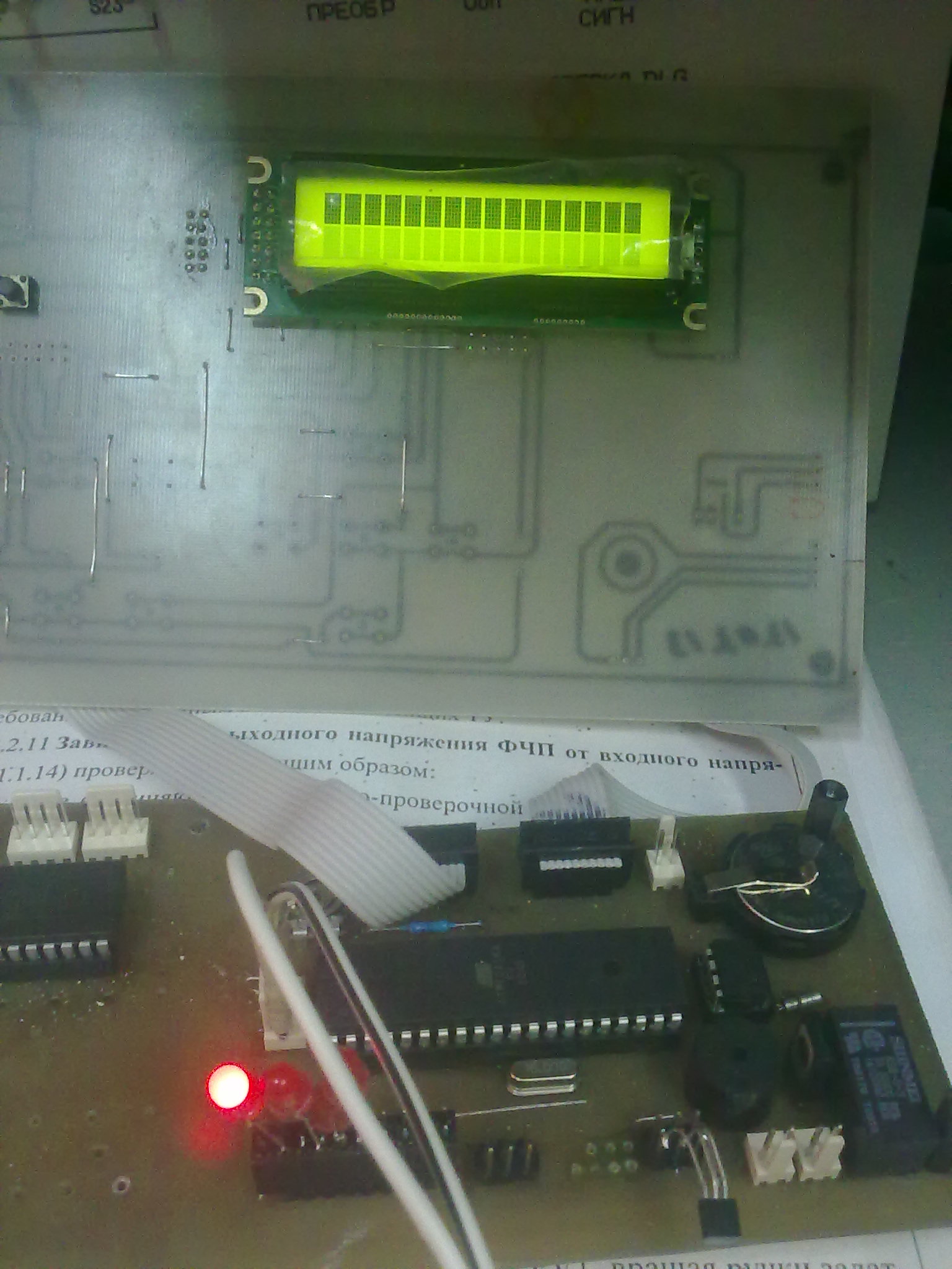

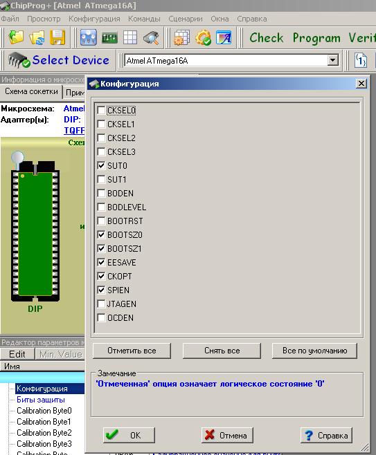

собрал процессор, прошил контроллер, на дисплее отображается верхний ряд квадратиков. Программировал программой и программатором чип прог. http://linkme.ufanet.ru/images/05b0c522 ... 50ff47.jpg фьюзы верно ведь выставлены ?
Фото девайса http://linkme.ufanet.ru/images/f289d84a ... fb3e6a.jpg
дисплей WH1602d. Может кто поможет советом? Пайка аккуратная , соплей нету.

4ivasregal писал(а):собрал процессор, прошил контроллер, на дисплее отображается верхний ряд квадратиков. Программировал программой и программатором чип прог. http://linkme.ufanet.ru/images/05b0c522 ... 50ff47.jpg фьюзы верно ведь выставлены ?
Если в чип прог биты конфиг-ции совпадают с пони прог(а судя по программе совпадают)-то неправильно.Сравни со статьёй-там же есть скрин с битами в пони прог.

Hichkok писал(а): Если в чип прог биты конфиг-ции совпадают с пони прог(а судя по программе совпадают)-то неправильно.Сравни со статьёй-там же есть скрин с битами в пони прог.
Удачи.
Ещё здесь посмотрите http://avr-project.ru/articles.php?article_id=2
все ведь одинаково расставлено .... разьве нет ?

Да, но похоже не запускается мега. А какой номинал кварца и какая прошивка.Есть несколько версий под 8 и 16mgz/ кварц.

Hichkok писал(а):Да, но похоже не запускается мега. А какой номинал кварца и какая прошивка.Есть несколько версий под 8 и 16mgz/ кварц.
Кварц стоит 16мгц , прошивка из статьи 3 версии.
При включении горит светодиод стандбай, но на кнопки не реагирет. Смотрел осцилографом генерацию на кварце, там какаято грязненькая картинка 20-30кгц.

Жаль у меня в наличии нет модуля, вечером пороюсь в закормах.Если найду посмотрю осциллом что там на рабочем модуле.Но вообще заводилось с пол пинка.Проверь всё-таки на коротыши, у меня тоже были глюки с клавой, только какие не помню-давно это было.Попробуй стереть кристалл полностью вместе с ЕЕПРОМ, для этого надо галку EESAVE снять прошить фузы заново, стереть полностью кристалл (при чтении памяти, и ЕЕПРОМ должны быть FFFF во всех ячейках), вернуть фуз EESAVE обратно,записать его в кристалл,запрограммировать по новой.

Hichkok писал(а): Жаль у меня в наличии нет модуля, вечером пороюсь в закормах.Если найду посмотрю осциллом что там на рабочем модуле.Но вообще заводилось с пол пинка.Проверь всё-таки на коротыши, у меня тоже были глюки с клавой, только какие не помню-давно это было.Попробуй стереть кристалл полностью вместе с ЕЕПРОМ, для этого надо галку EESAVE снять прошить фузы заново, стереть полностью кристалл (при чтении памяти, и ЕЕПРОМ должны быть FFFF во всех ячейках), вернуть фуз EESAVE обратно,записать его в кристалл,запрограммировать по новой.
А вообще все вопросы адресуй сюда http://avr-project.ru/forum/viewforum.php?forum_id=5
быстрее получишь ответ от автора.
Побывал стирать все полностью, в памяти были все FFFF, после этого прошивал заново, и ничего не изменялось.
программатор на работе, так что стереть и перезаписать по вашему совету получится только в понедельник :(
тип дисплея тут роли не играет ? я использовал WH1602d у автора немного другой ...

кнопка регистрации tесли нет то на главной по центру сцылка на стр. с решением ентой проблемы вот юраэлл http://avr-project.ru/viewpage.php?page_id=2, ЛСД вряд ли, у меня за всё время один раз только косяк был с дисп.-китаец с перепутанными контактами 1и2. Нужно рыть на предмет прошивки и ещё Меги боятся статики так что заземяйтесь.
