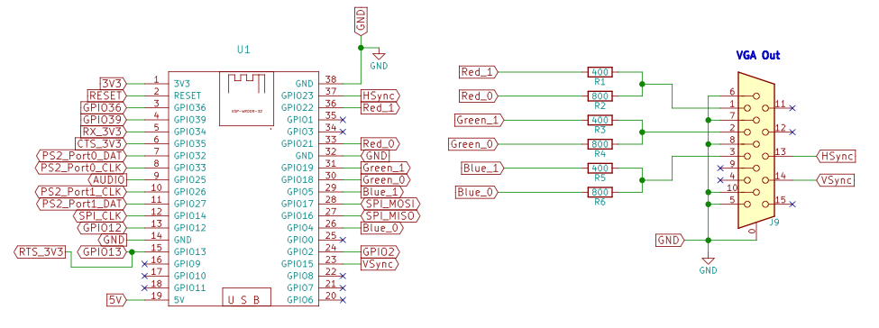

[uquote="SfS",url="/forum/viewtopic.php?p=4640444#p4640444"]Ну вга там нет))[/uquote]
VSYNC, HSYNC и 16 бит данных там есть, что еще нужно для VGA? R-2R и вперед. Для сравнения модуль LTDC из STM32H7:
Pico2 даже R-2R не нужен, 8 резисторов и будет 24-х битных цвет через HDMI/DVI-D.
(71.99 КБ) 283 скачивания

[uquote="Adrift",url="/forum/viewtopic.php?p=4640491#p4640491"][uquote="SfS",url="/forum/viewtopic.php?p=4640444#p4640444"]Ну вга там нет))[/uquote]
Pico2 даже R-2R не нужен, 8 резисторов и будет 24-х битных цвет через HDMI/DVI-D.[/uquote]
Ну синки ладно. А как цифровой цвет в аналоговый ВГА без ЦАП?
Добавлено after 6 minutes 29 seconds:
Вот здесь все ж резисторами сделали:
https://github.com/fdivitto/FabGL

Говорю же R-2R. Я H7 подключал по RGB444.
Можно проще, но тогда двумя номиналами резисторов не обойтись
(50.51 КБ) 263 скачивания

Все-таки R2R это цап) Понятно.

Что такое ЦАП, и почему он даёт больше цветов? Как мне сделать 16 цветов?

ЦАП - это Цифро-Аналоговый Преобразователь. На входе - цифра, на выходе - аналог, или так: на входе - нулики-единички, на выходе - соответствующий уровень напряжения.
16 цветов... Ну вот стандартный РГБ вход, это ты 3 бита выводишь. И ещё четвёртый к каждому из этих сигналов резистором подмешай - типа повышенная яркость. Все возможные сочетания этих 4 бит и дадут тебе 16 цветов.
