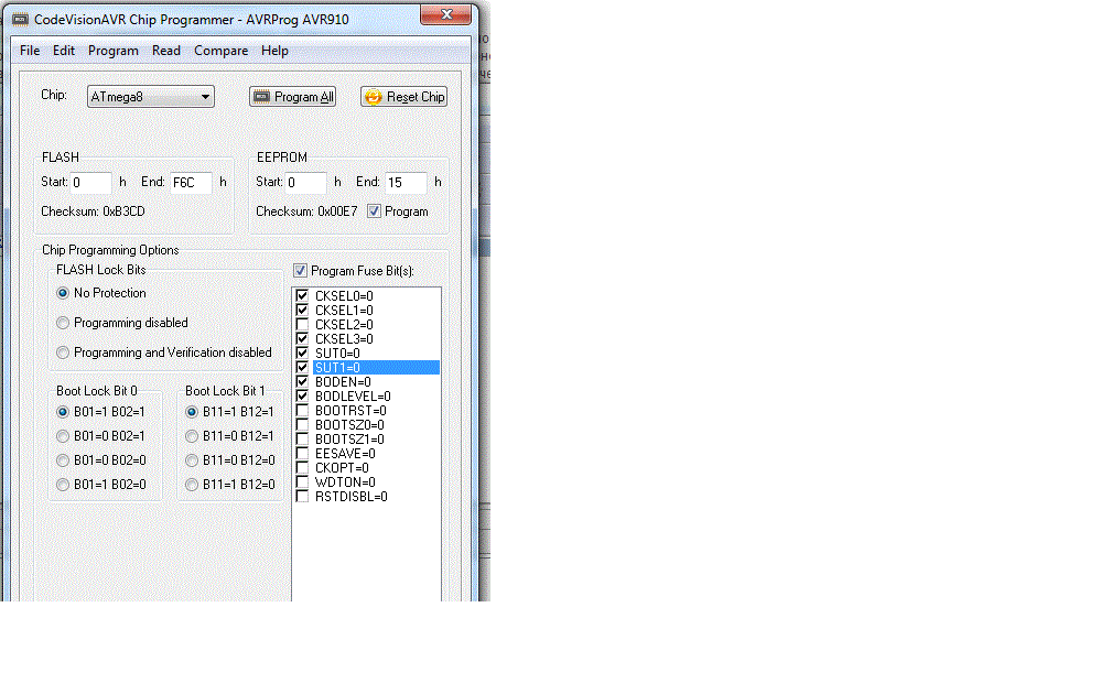

Нужна помощь. Собрал цифровую часть, но показания тока и напряжения скачут 10-30 А/В. Я так понимаю, что если на МК не подавать U_ADC I_ADC, то показания должны быть по нулям? Может дело в фьюзах? Шил так:
(83.13 КБ) 971 скачивание

закоротите их на массу, должно показывать 0.

Пробовал, ничего не изменилось. Где то в форуме предлогали подключить батарейку, значения немног изменились, но всё равно плавают в очень больших пределах.

фото в студию. измеряет оно достаточно хорошо. могут быть проблемы с питанием самого мк. замените ножку АЦП самого мк на массу самого мк.

Пробовал замыкать на массу контроллера-никаких изменений. Масса идёт общая с обратной стороны платы через переходные отверстия. Фото мой платы (19 ножка МК не запаивается и висит в воздухе)
(241.92 КБ) 1534 скачивания
(179.26 КБ) 1390 скачиваний
