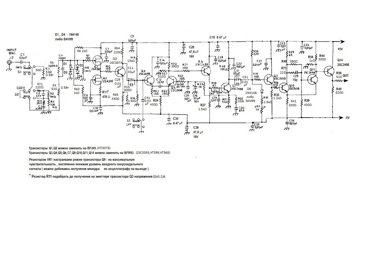

Ну да, особенно если надо померить частоту УКВ-гетеродина, не сбивая его характеристик.
Входной узел частотомера

И все же лучше на входе иметь полевой транзистор с большим сопротивлением.

Схема промышленного частотомера LDC-823S Формирователь на транзисторах. Максимальная частота F=250 MHz Чувствительность 50 mV
Разработал по этой схеме формирователь. Проверил формирователь работает до частоты 150 МГц Схема и плата разработана на системе проектирования DipTrace v3.3.1.3

[uquote="ValeriySKB4",url="/forum/viewtopic.php?p=4235173#p4235173"]Схема промышленного частотомера ...[/uquote]
Промышленный частотомер делался под конкретные задачи по конкретному ТЗ, которого мы даже не знаем. И далеко не факт, что каждому любителю тоже такое нужно. Скорее даже наоборот, любителю нужно наиболее простое и эффективное решение.

[uquote="electroget",url="/forum/viewtopic.php?p=4235186#p4235186"][uquote="ValeriySKB4",url="/forum/viewtopic.php?p=4235173#p4235173"]Схема промышленного частотомера ...[/uquote]
Скорее даже наоборот, любителю нужно наиболее простое и эффективное решение.[/uquote]
Тот-же LDC-823S упрощеный , удешевленный - переработанный для радиолюбителей !
Полоса до 240Мгц!
Во вложении представлена схема на СМД- компонентах и ЛУТ.
Полоса до 240Мгц!

[uquote="balagan",url="/forum/viewtopic.php?p=4254705#p4254705"]Во вложении представлена схема[/uquote]
По вашему это простое и доступное для любителей решение?

[uquote="electroget",url="/forum/viewtopic.php?p=4254711#p4254711"]Даже покупка таких транзисторов это непростая задача.[/uquote]
Да подоражали - стоят 20...40 руб.! Но всеравно лучше чем на микросхемах! Можно применить как BFR92 так и BFR93.
Но на алиэкспрессе например 25шт. BFR92 - 61руб, 20шт.BFR93 - 48руб.
А почему никто не хочет повторить усилитель-формирователь из нашей измериловки? Например Ч3-54, Ч3-63. Я ради эксперимента повторил от 63го, единственное свыше 5МГц нет генераторов, не знаю формирует ли что-то)) Вроде ЭСЛ логику еще можно достать.
Видимо, основная причина - слишком сложные и громоздкие схемы. Увы, большинство сейчас хочет чего-то простого и понятного, на двух транзисторах. Но такие решения качественно и полноценно работать, увы, не могут.
В своем частотомере я повторил входной формирователь от Ч3-63 (https://radiokot.ru/forum/viewtopic.php ... 8#p3469808) . Правда, духу на первую декаду на ЭСЛ не хватило, после ТШ сделал преобразователь уровня и далее счетчики 74AС192. До 90 Мгц считает четко, чувствительность в районе 20-30 мВ.. Хорошая и правильная схема, только вот очень склонная к СВЧ-самовозбуду, что проявляется нестабильностью показаний при счете низкоскоростных сигналов (типа синусоиды звуковой или чуть выше частот). Пришлось экспериментальным образом подбирать места установки ферритовых бусинок на базы и коллекторы некоторых транзисторов - только так все заработало четко во всем диапазоне.

Не забываем, что практически любые измерения в более-менее высокочастотных узлах выполняются с помощью шупов 10:1. Которые обеспечивают 10 Мом и (что главнее) емкость в районе 12-15 пФ, что принципиально недостижимо в режиме 1:1. А для корректной работы такого щупа входное сопротивление прибора должно быть 1 Мом с емкостью в районе 15-30 пФ.частотомер - не осциллограф, ему входного и 10К хватит....просто надо знать куда и как его подключить
Добавлено after 23 minutes 53 seconds:
https://radiokot.ru/forum/viewtopic.php ... 8#p4149468 - вот тут есть немного осцилограмм в разных точках данной схемы.
"Простые" конструкции - обычно лишь источник разочарований. (c) RU3AEP
