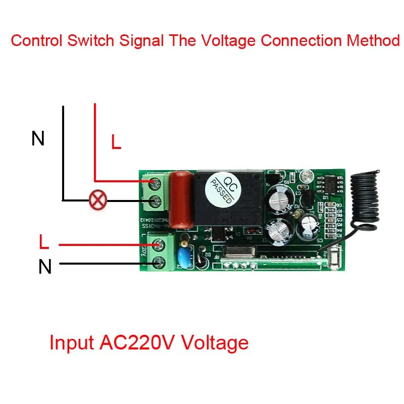

Присмотрел на Али беспроводной выключатель для сети 220 В (управляется с пульта). У него, как и у подобных устройств, указана схема подключения с соблюдением фазы и ноля. Вопрос: Почему у данного устройства это имеет значение, в отличие от бытовых приборов? Сделать его независимым от этого было бы сильно дороже и сложнее (насколько)? Спасибо за ответ.

если есть сенсор — то фазировка имеет значение т.к. влияет на работу сенсора, а в некоторых схемах и используется в работе. плюс при замыкании - размыкании в одном из проводов (в том, что идет к нагрузке) появляются выбросы эдс — и это тоже должно быть учтено.

Нет, устройство управляется с пульта. То есть, по-другому его и не сделать?

если только с пульта —скорее всего заработает при любой фазировке как обычный выключатель.

Скорее всего для обеспечения безопасности при отключении нагрузки - коммутатор рвет, видимо, один провод, как здесь:
http://www.era-shop.ru/product/distanci ... gruzki_uz/
Лично я тоже так бы подключал - рвал бы фазу.

Я правильно понимаю, что у устройства на выходе в моем примере напрасно указаны фаза и ноль, ведь это нужно только на входе учитывать?

В случе, как указал rl55, нагрузке всё равно. Но если нагрузка щепетильна к фазировке, тады ой

Обозначение по большей части формальное, коммутируется всё-равно электромагнитным реле.
В крайнем случае можно проследить глазами по печати.
Указано для того, чтобы соблюсти возможные требования нагрузки, как правильно указал aww.

Несколько отвлеченный пример - БП компа. На его разъеме тоже указана фазировка, но на практике подключение согласно ей не соблюдается, хотя смысл в ней есть - предохранитель там по фазе врублен и он один, в отличии от, скажем, былых советских телевизоров, где два провода "предохранялись".
В большинстве случаев действительно для нагрузки всё равно, а конкретно для своей сам определись. Я вот даже для лампочки предпочитаю, чтобы фаза на центральный контакт попала... :)

На картинке myque вообще какая-то неправильная схема.

Да может там просто отдельно от остальной схемы одиночный контакт реле заведен на выходные клеммы. Но это ТС только может определить. Но может и ошибка.

ТАК ВОТ ПО ПУЭ ЕСЛЕ РВЕТСЯ ОДИН ПРОВОД-ОН ОБЯЗАН БЫТЬ ФАЗНЫМ РВАТЬ НУЛЕВОЙ запрещено!

А вот ты, как знаток ПУЭ, просвети - фазировка в евророзетке имеет место быть у нас? Читал, что не во всех странах для розеток это предусмотрено.
И как тогда сочетается однополюсный выключатель на некоторых комп БП с твоими требованиями в наших реалиях? И кого судить за это?))

а где вы видели 1 полюсник?ь в АТ рвали оБАе провода а PE НАПРЯМУЮ НА КОРУС В атх не рвется не один- дежурка запитана всегда тока электроное управление силой
кстати F и N НА НАЩИХ ЕВРОРОЗЕТКАХ УКАЗАНЫ и провода коричневый и синий- тоже станлдартизованы но это все при условии что ВСЯ/ ПРОВОДКА СДЕЛАНА ПРАВИЛНО и соответствует ПУЭ увы это далеко не всегда ...иногда лектрики 1дневки не имеют даже указателя фазы и могут включить выключатель в 0 :shock: :oops: и посадить резбу Е27 на фазу :facepalm:
разумется это может потом выйти боком КОМУТО уже были случаи когда призамене лампы выключеной месным выключателем било током чела и причина описана выще...был случай еще хуже ... прглашеный лектрик самоучка соединил клемы РЕ и N в корпуе еврорезета в ваной и повесил это на лампочку, в ваной комнате подключал стиралку
потом спустя некоторое время хозяин делая ремонт лазая в щите перепутал нуль с фазой и..на корпусе стиралки появилась полная фаза...
а все по тому чот 1 не соблюдал ПУЭ а 2 просто тупо и понятия не имел...что 2 провода идущие из щита в ваную РАЗНЫЕ

Все правильно пишите, но сталкнулся с Мосэнерго , заставляют ставить 2-х полюсный автомат в щите учета и рвать 0. Им видно тоже ПОХ ПУЭ

Нам поставляют компьютерные БП, вилки которых допустимо переворачивать, то есть фаза может быть где угодно.
Фазировку в розетке можно соблюдать, а можно не соблюдать. Всё равно не угадаешь, как будет воткнута вилка.
