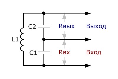

Boltaro писал(а):Просто не пойму, как они учавствуют в согласовании когда они только фильтруют ВЧ. А катушка оказывает сопротивление и соответственно является входным выходным сопротивлением.

Так это колебательный контур с отводами имеет эквивалентное сопротивление, и соответственно это сопротивление соотносится с выходным сопроивлением каскада и входом фидера? А почему не поставить обычный КК? Изза ФНЧ в комплекте?
И какое его преимущество над Г контуром?

Boltaro писал(а):Щас нет рядом схемы.
Тогда подождем.
Boltaro писал(а): А почему не поставить обычный КК?
Тоже уже писали. П-контур удобнее настраивать.
То, что он еще является как бы ФНЧ для высших гармоник, это не главное в большинстве случаев.
Boltaro писал(а): А катушка оказывает сопротивление и соответственно является входным выходным сопротивлением.
При чем тут это?
П-контур, это обычный колебательный контур с отводами. Вот с помощью этого колебательного контура с отводами и делают согласование. Опять Вы конденсаторы оторвали от остальной схемы.
Вот здесь про это писали.
http://www.zmeyfish.radiokot.ru/forum/v ... 1#p1176391

Откуда хоть там отводы?! - вот как надо его рисовать!

UA3ELR писал(а):Откуда хоть там отводы?!
Мы же про колебательный контур говорим и само собой отводы от контура.
Отводы от контура не значат отводы именно от катушки.
Сами же нарисовали колебательный контур с отводами.
Вечно гонимый
Сообщения: 6083
Зарегистрирован: Пт дек 30, 2011 17:55:52
Откуда: Севастополь - Орел
Сообщение UAЗELR »
Ну на картинке, на которую ты ссылался, отводы именно от катушки...
в моей картинке стоит ёмкостный делитель, а никакие не "отводы от контура" -
- нужно правильно и доходчиво народу обьяснять дабы не вводить никого в заблуждение...
ps ладно, проехали :beer:

Вова, не бузи... Это такие же отводы от контура, как и в случае с индуктивностью.
Там индуктивный делитель, а тут емкостной.

Марк, не учи учёного... проходи мимо если больше нех сказать
ps покажи мне - где, в какой нормальной книге так трактуется? если ты только сам такую написАл :)))
"Да, человек смертен, но это было бы еще полбеды.
Плохо то, что он иногда внезапно смертен, вот в чем фокус!" (Воланд)
Сообщения: 25853
Сообщение КРАМ »
Давай без обид... Раз не прав.
Теоретические основы электротехники.
Частичное включение в контур может быть индуктивным и емкостным.

А сопротивление конденсаторы нужное дают или в комплексе с катушкой подбирается необходимое сопротивление? Просто конденсаторы параллельно...и если у нас сигнальный провод один (центральная жила коаксиального кабеля), то ток пройдет мимо конденсатора, а тот в свою очередь не повлияет на сопротивление выходное.
Сообщения: 1713
Зарегистрирован: Сб июл 30, 2011 08:40:10
Откуда: Россия
Сообщение Котёнок. »
Boltaro писал(а):и если у нас сигнальный провод один
Где Вы такое видели, что у коаксиального кабеля только один провод?
А оплетку Вы куда дели? :)
