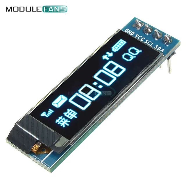

Я покупал usb ампервольтметр на этом дисплее, к сожалению этого магазина больше нету. И товар такой не смог найти. Нашёл полную копию дисплея по внешнему виду, вот ссылка http://s.aliexpress.com/IBVV7ne6.
Вот мой дисплей на плате

Ну ты сказал :))). Цепляй на те же ноги что и обычный дисплей. По идее у тебя на модуле все необходимое разведено уже. Для полной уверенности можно проверить подтянуты ли sda и sclk к питанию. У тебя по i2c ведь дисплей работал???

Ну, на модулях обычно VCC, GND, SDA, SCLK. Для I2C SDA и SCLK должны быть подтянуты к питанию (1кОм - 10кОм, обычно в районе 5кОм ставятся резисторы). А вот чтобы сам модуль запустить надо на него найти руководство и посмотреть что куда. Ну или срисуй с готового...
