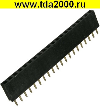

Верно сделано 8) . Смотрю на Ваши фотографии - индикаторы установлены как бы на цанговые панельки - думал , использовали для микросхем - да вроде не похожи. Известен их тип (название) или высота?
...Александр...
печатные платы к uRCL тут https://radiokot.ru/forum/viewtopic.php ... 66&start=0
Сообщения: 4779
Сообщение Леонид Иванович »
Так есть же цанговые розетки в виде полоски, вот такие: http://dalincom.ru/images/201304/goods_ ... 782560.jpg
Но их высота маловата оказалась, пришлось индикаторы не до конца вставлять. В следующих БП использовал более высокие PBS, вот такие: http://tda2000.ru/pic/foto/fp/f10401_10800/10463.jpg
Но контакт получился плохой, сегменты то и дело гаснут.
По поводу высоты - это индивидуально. Смотря какой энкодер, как выполнено его крепление, какая ручка, какие кнопки, какие колпачки. Все это нужно собрать вместе, измерить и согласовать по высоте.
