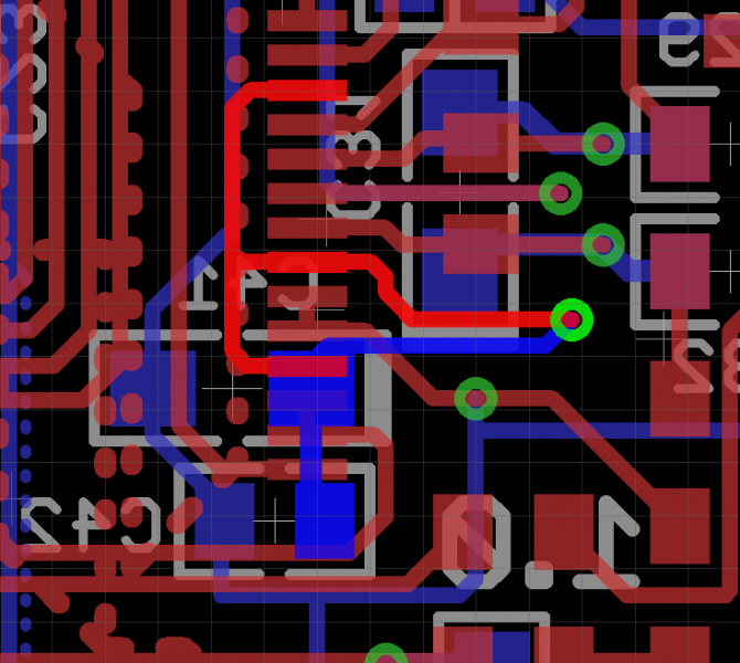

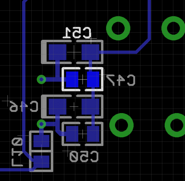

Sailanser, подскажите, у вас на схеме ошибка? И в плате ошибка?
Конденсатор C51 сглаживает отрицательное напряжение, но при этом его плюс сидит на низком уровне. Выходит плюс должен сидеть на AGND, а минус как раз на -3.3 В? Так же на плате C41 и C57 поменяны местами относительно схемы.
Ну или я что то не понял ) Подскажите пожалуйста!
Развернул конденсатор, ток стал 90 мА, питаю так же от БП, подпаял провода на bat+-, при повышении напряжения выше 3,1 В все так же гаснет. Это нормально?
Сообщения: 3137
Сообщение Sailanser »
C51 не полярный, не внимательно в схему смотрите. Вот его расположение на схеме и на плате. Стоит рядом с С47 и ну ни как один в посадочное место другого ну ни как не станет, поэтому обозначение в этом месте не так уж и принципиально. С47 подключается так как и на схеме он то идет по линии отрицательного напряжения.
Через С41 подключены ноги 9280 вот участок схемы и платы, смотрим внимательно. То же касается С57 он фильтрующий по отрицательному напряжению.
Фильтрующие конденсаторы на схеме можно расположить хоть на 15-м листе, главное что бы они были на нужной шине. А вот на плате они ставятся как можно ближе к ногам питания микросхемы или микроконтроллера.
Зачем повышать напряжение, в схеме стоит вход в виде разъема USB и контроллера заряда на LTC4054 с ее выхода уже идет нормальное напряжение на заряд батареи и на схему. Если делать в ее обход то как и писали тут надо где то 4,2 вольта (полностью заряженный АКБ) если уходит в белый экран то это отрубается схема, т.е работает только подсветка самого экрана, а вот тут уже надо искать почему так происходит, скорее всего может не выдерживать стабилизатор по линии +3,3V.

C47 - тантал, полярный, плюсом своим смотрит на отрицательное напряжение и если ставить его так как на схеме, идет повышение тока и его сильный нагрев. Не пойму (
По плате C51 размером как раз с тантал, а c47 наоборот, размером с 0805.

C51 :))
C47 ставим + на -3,3 это же отрицательное напряжение. Если греется то может сам тантал фиговый.
