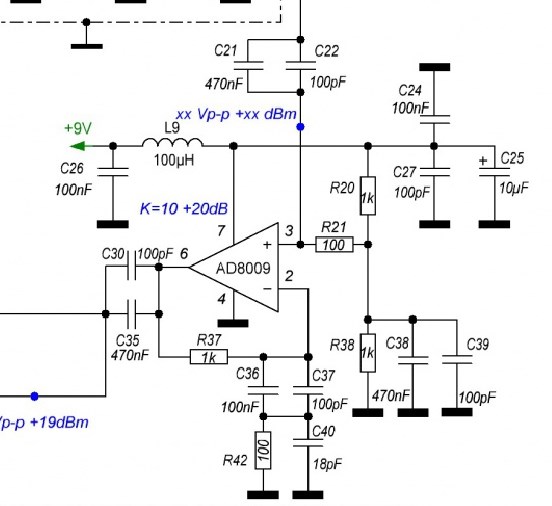

Little Jimmy а что за ОУ вашей схем боюсь он там узкое место будет...придется пихать чтото жутко быстрое и дорогое от аналных дэвиц или наши засекреченый и мало-комудостпные оу 154 серии

Ну почему что то из ОУ с полосой единичного усиления 50 мгц они не сказочно дорогие

и всеже конкретно что ОУ вы тудва планировали?
Добавлено after 2 minutes 44 seconds:
важна не полоса единичного усиления а площадь!!! толку что 144уд2 это умет? но притебуемом усилени и размахе в 7в от едва тянет полметра...

Типа AD817
вадим1964
Сообщения: 800
Зарегистрирован: Чт окт 08, 2015 05:03:03
Откуда: заМКАДыш
Re: Осциллограф на ЭЛТ своими руками.
Сообщение вадим1964 »
AD809
более 1ГГц и скоростью нарастания более 5 киловольт на сек
30 МГц 8в выход при однополярке 9в и КУ10 я сам делал

[uquote="вадим1964",url="/forum/viewtopic.php?p=3531862#p3531862"]AD809
30 МГц 8в выход при однополярке 9в и КУ10 я сам делал[/uquote]
Вот ссылка на AD809 на Али:
https://ru.aliexpress.com/item/Free-shi ... 80a3378dd7
10 шт за 1700р. других предложений нет.
Стрёмно закладываться на такую дефицитную деталь.
Один ОУ стоит как треть 6ЛО1И :kill:
С уважением, ВикторС.

Виктор
в нашем не самом дешевом чипдипе 110р
https://www.chipdip.ru/product/ad8092ar ... st_product
я там брал :)))

Сколько каскадов усиления Вы делали на AD809?
ИМХО - одного, с КУ=10 - недостаточно.

один..мне хватило для генератора на AD8950

Вадим,
Так у Вас не AD809, а AD8009, по факту, стоит! Тогда моё недоразумение с маркой ОУ снято. :beer:
Я говорил, что в Н-3015 применён козырный УВО, который можно и с другими, более хорошими, ЭЛТ использовать.
Благодарю Вас за практическое подтверждение моих умозаключений. 8)
