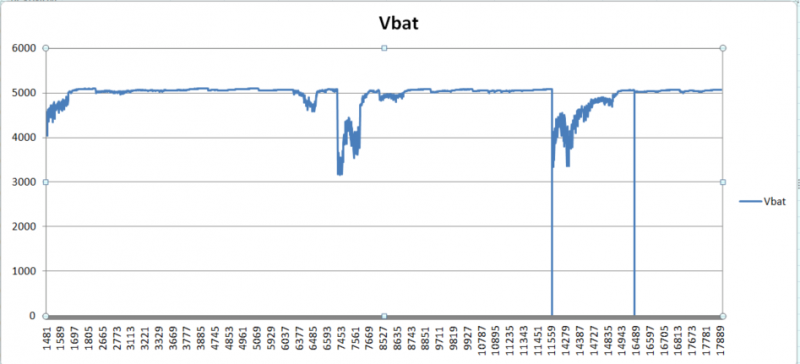

Начал запускать UKMARSBOT. С пятивольтовым стабилизатором поступил просто. Сначала собирался на али купить новую плату ардуино нано, но подумал - а зачем мне еще одна ардуина? Потом рассматривал вариант купить в "лемоне" эту микросхему - дороговато, но зато придёт в пакомат - не нужно будет курьера ловить. Но всё же сделал по простому. Посмотрел на плату и увидел, что на одном не используемом разъёме два пина +5 и земля стоят рядом - запаял туда просто 7805, а батарейное питание просто проводком к ней бросил.
Так вот насчет оживления. Для проверки функционирования узлов, там же на GIThub-е есть проект ukmarsbot-examples. Там 10 скетчей с которыми можно проверить робота покомпонентно . Вот первый тест и открыл мне глаза на то, что стабилизатор дохлый, как раз измерение напряжения батареи. Когда разобрался со стабилизатором - всё пришло в норму. Следующий тест - переключатели. Они включены в резистивную матрицу и так же опрашиваются АЦП. Хм, помогло выявить один резистор не правильного номинала - впаял 47 ом вместо 470. Правда и в скетчах нашел ошибку - один из тестов мотора выполнялся не правильно - в программе пропущен был знак минуса. Оформил issue. А вот с энкодерами я накосячил. Сделал две грубейшие ошибки - не развёл резисторы подтяжки и цепь питания оставил под названием Vdd и она, естессно, с цепью +5v не соединилась. Пришлось на ноги напаивать резисторы (0603 как раз умещаются между ногами sot23) и бросать проводок питания.
Тест сенсоров стены тоже обломил мою затею использовать детали от датчиков пожарной сигнализации - светодиоды светят слабо. Фотоприемники тоже ничего не показывали. Но на другой день, когда светило солнце - на солнце они реагировали. В общем, использовал ПланБ - впаял правильные детали - мощный осрамовский светодиод и фототранзистор на такую же длину волны и всё стало прекрасно работать.
Интересное, что нашел, это то, что в этом роботе в функцию управления моторами передаётся не какой-то там PWM, а "напряжение подаваемое на двигатель". Т.е. исходя из постулата, что обороты мотора зависят от приложенного напряжения, мы для получения нужных оборотов и передаём какое напряжение мы подадим на двигатели. А функция исходя из текущего напряжения батареи и задаст какое заполнения ШИМ для этого требуется. В комментариях, Питер Харрисон упоминает ситуацию, которую он часто наблюдал на соревнованиях: участники настраивают своих роботов, в процессе батареи разряжаются, а потом ставят свежие батареи и... все настройки уходят коту под хвост.

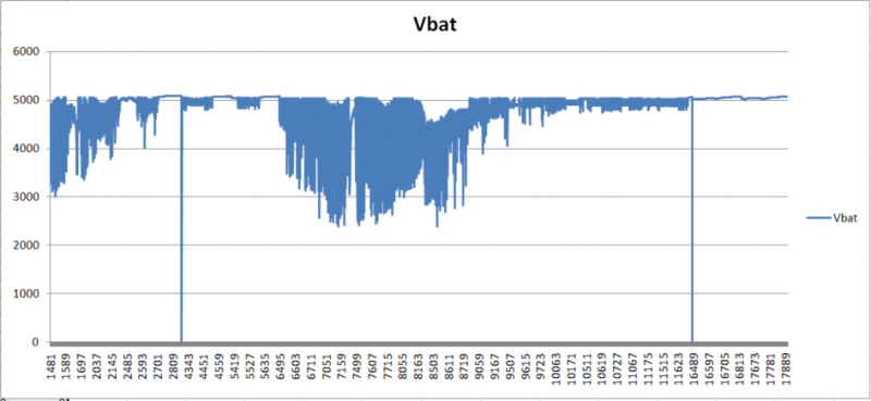

СпойлерСобственно у меня было так же: в Сигулде с разряженными батарейками и скрости "20000", робот нормально шел по трассе, а в Даугавпилсе, когда поставил свежие батарейки, робот, при тех же установках, улетел с трассы. Так что если бы я в Сигулде сменил батареи перед заездом на результат - был бы большой облом.
p.s. Вообще-то, это не совсем так. Тут скорее сыграла роль поверхность трассы: разные трассы - разные материалы. Тут уже как у профессионалов надо делить на "быстрые трассы" и "медленные". Вот в Сигулде и RTU - там быстрые трассы, так как у них хорошее сцепление с колёсами.
Тем не менее, пора мне тоже вводить line regulation для моторов, чтобы не быть зависимым от состояния батареи. Во всяком случае, я начал это реализовывать у RSLK робота и лайнфолловера. Роботу на шасси Zumo это делать нет смысла, так как там двигатели питаются от стабилизированного напряжения.

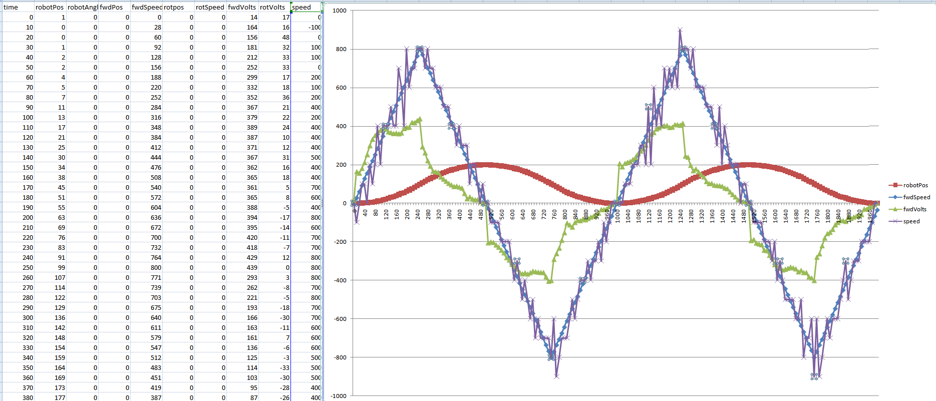

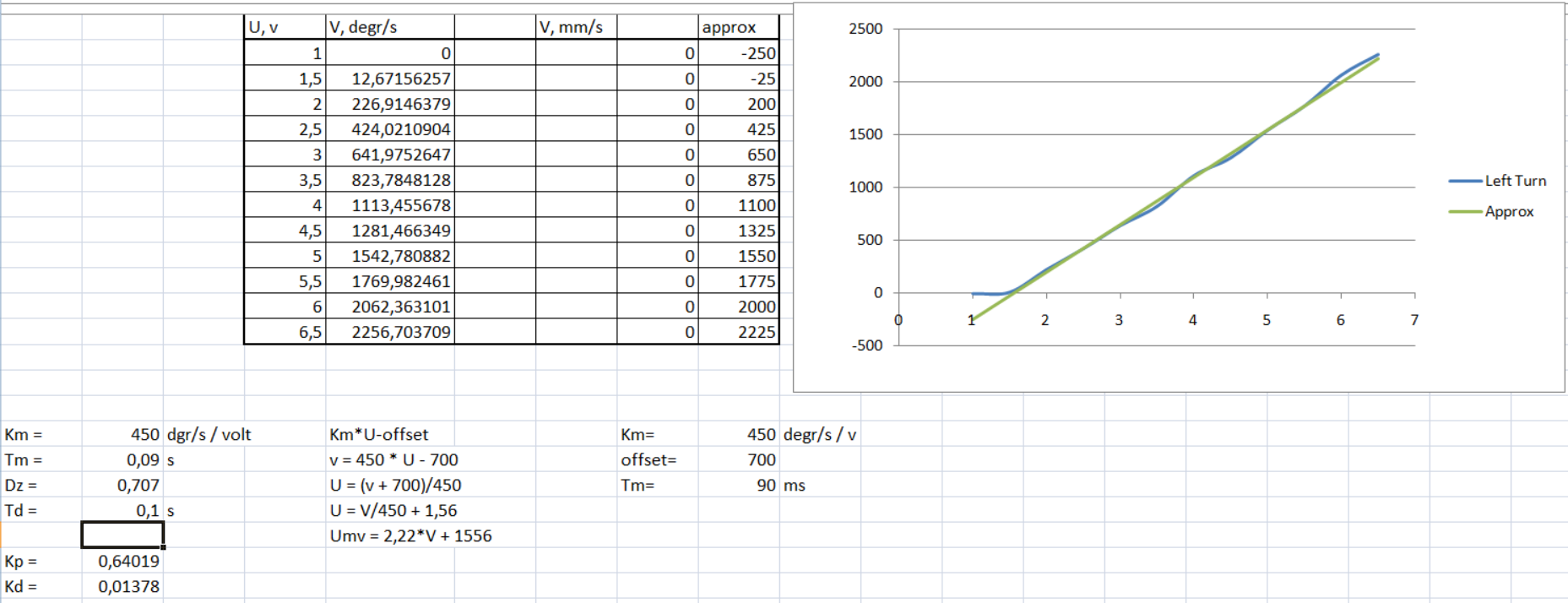

Следующая проблема - коэффициенты ПИД регулировки. А тут я обнаруживаю, что там же есть еще один проект - motorlab. Там в разделе документации есть пара презентаций... но просмотрев их - ничего не понял. Однако, есть запись с конференции, где эта презентация была представлена и всё сразу прояснилось. Называется "Как кормить вашего робота". Очень интересная лекция о принудительнои питании и пропорционально-дифференциальном регулировании. А так же "откуда берутся эти числа". И вот это принудительное питание (Feed Forward) и есть ответ на проблему плавного старта. В лекции показано поведение двигателя, когда он управляется только ПИД контроллером - при старте робот не двигается: "нет ошибки - нет движения", пока значение ошибки не наберётся достаточно большим. Когда управляется только через Feed Forward - неплохо, но малейшее возмущение и ошибки неизбежны. Ну и комбинированный вариант, когда почти всё идеально. К этой же презентации интересно посмотреть следующую (та была записана в сентябре прошлого года, а эта в декабре) о выборе коэффициентов ПИД регулятора "Как сделать достаточно хороший ПИД контроллер без метода проб и ошибок".
Для всего этого достаточно знать два параметра двигательной системы - коэффициент усиления (какая скорость устанавливается в зависимости от поданного напряжения) и постоянная времени (когда достигается 63% от установившейся скорости). Из этих двух параметров можно вычислить третий - производную в нулевой точке и этого уже достаточно для реализации Feed Forward. Нет, там есть еще третий параметр - смещение. Какое напряжение еще не вызывает движение. А затем выбрав еще два параметра damping ratio и settling time - можно рассчитать пропорциональный и дифференциальный коэффициенты ПИД контроллера.
Конечно же снова попробовал эту технику применить на RSLK роботе, но опять упёрся в то, что с таходатчика начинают приходить ложные срабатывания. Причем, на этот раз заметил уже такую закономерность, что до 3 вольт, подаваемых на двигатели, ложных срабатываний нет. А вот 3 и выше - появляются. Т.е. пока робот движется медленно - всё в порядке. И никак не могу понять, кто вызывает эту проблему! Если снять магнитный диск - нет ни одного отсчета. Т.е. с обмоток ротора на датчики холла прямого влияния нет. Выносил мотор на длинных проводах - особых изменений нет. Уменьшил сопротивление резисторов подтяжки датчиков холла - не помогло. Если вместо родного подключить на эти же длинные провода мотор micrometal с энкодером - сбоев нет. Если крутить колесо руками - сбоев нет. И не понимаю, почему проблема только на правом двигателе. Еще порылся по интернету и выяснилось, что у этого двигателя номинальное напряжение 4.5в (у micrometal - 6в, но они нормально идут и при 6.75 вольтах). Очень похоже на сумму каких-то факторов, которые не могу идентифицировать. Но, пока во всех случаях присутствует этот мотор.

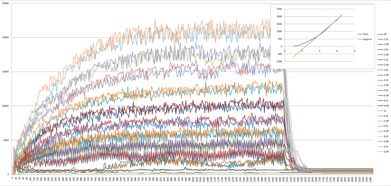

Еще для идентификации проблемы сделал второго такого же робота (у меня есть два комплекта шасси и два ланчпада. Нужно было добавить модуль с FRAM для записи журнала) - симптомы такие же, но работает чуть получше. Ну вот снял характеристики (это на втором роботе и видно, что при питании 3,5в зафиксирован 1 "всплеск", на 4в нет, а на 4.5 - целая толпа):
Коэффициент усиления 160 мм/с на вольт, со смещением в полвольта. Постоянная времени около 100 миллисекунд.
Попутно готовлюсь так же снять характеристики и с остальных роботов.

С этим двигателем от RSLK у меня ничего путного не получается. У меня есть макетная плата - заменитель робота без механики, чтобы отлаживать код в поезде по пути на работу, так вот я её решил расширить - напаял драйвера двигателей. Подключил к ним двигатели - всё-равно есть ложные срабатывания. Так что плата дистрибуции, что стоит на шасси - не виновата. Пока могу обвинить только "эти двигатели". Тем более, что у них еще и люфт страшный. Надо было бы подарить эти комплекты каким-нибудь школьникам - пусть играются, но у меня есть тихая мечта, сделать этого робота таким быстрым, чтобы обогнать литовского конкурента. Думал как бы туда засунуть моторы micrometal. Прямо не получается - ось находится на уровне батарейного отсека, который и не позволяет там разместить двигатели. Но на алиэкспрессе нашел моторчики с перпендикулярным выходом оси. Но они тоже из серии маломощных (по данным: обороты на холостом ходу 450 rpm, редуктор 1:45, то сами моторчики дают всего 20 000 rpm). Попробовал подключить к лабораторному блоку питания - уж очень легко колесо пальцем останавливается. Нарисовал в CADе "адаптер", чтобы их можно было установить на шасси ROMI. Когда напечатаю - посмотрим, смогут ли они этого робота вообще сдвинуть.

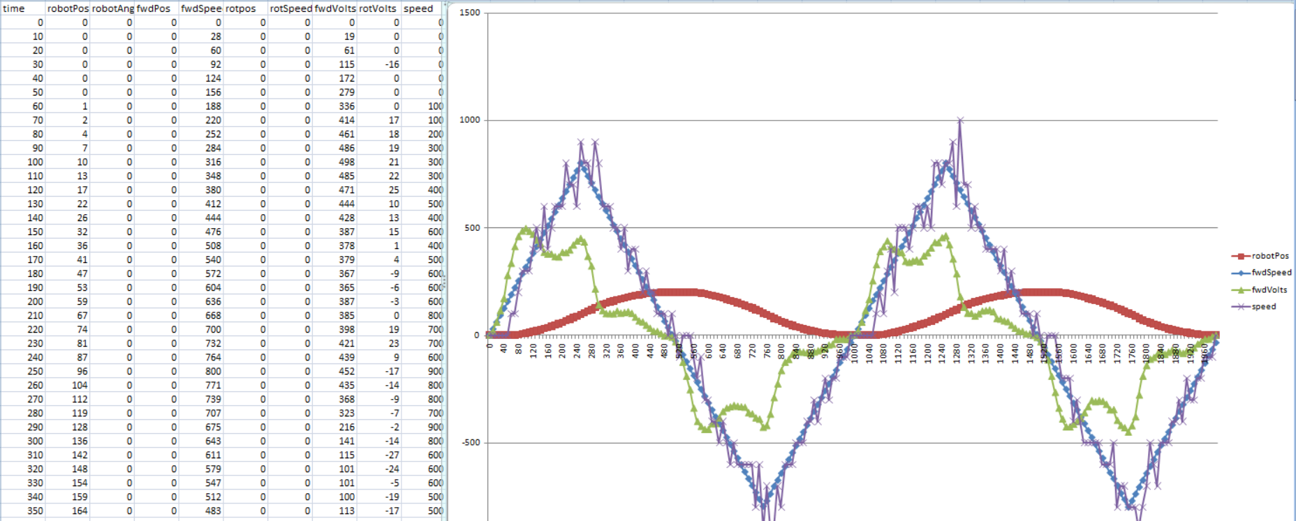

А пока взялся за снятие характеристик робота на шасси Zumo:
Графики выглядят страшненько. Но что еще хуже, передаточая характеристика не особо линейная на начальном участке. В общем, я её аппроксимировал как 0,5 м/с на 1 вольт, со смещением 2.4 вольта. Постоянная времени 215 миллисекунд.
Но почему графики такие "неровные"? Подумал, что возможно, из-за гусениц. Попробовал снять гусеницы - графики остались точно такими же, только постоянная времени стала меньше.
Ну и ладно, теперь посмотрим на параметры вращения. Выполню те же тесты, но на один мотор буду подавать отрицательную полярность. Хотя тут вылезла бага. В старом контроллере скорости, контроллер текущую скорость вычислял как обратную величину от периода импульсов и в зависимости от флага направления менял знак. Но флаг направления имел 3 значения - Forward, Reverse и... Stop. Так вот при низких оборотах, если за цикл итерации не было ни одного импульса от таходатчика, то статус принимал значение Stop. А скорость меняла знак только при Reverse. В результате, при реверсе на малых оборотах скорость скакала между положительными и отрицательными значениями, хотя колесо на самом деле крутилось только обратно. В общем, пришлось в этом месте сделать нечто, навроде триггера Шмитта. Ну теперь снимаем характеристики:
График отображает скорость колеса по окружности, а сводный график скорость вращения в градусах в секунду. Можно заметить, что набираемая скорость в этом случае меньше, чем, если робот шел просто прямо. Т.е. видно, что даже при 6.5в на двигателях колеса не дают даже 1.5м/с. Так же, постоянная времени стала почти в два раза меньше. Была мысль, что батарейки сели или еще чего поломал, поэтому для сравнения сделал один прямолинейный тест и отобразил на этом же графике. Линия TestL (самая верхняя) - это прямолинейный ход при 6в питании. Видимо, это действительно так. Коэффициент усиления упал из-за бокового трения гусениц, а постоянная времени - из-за распределения массы?

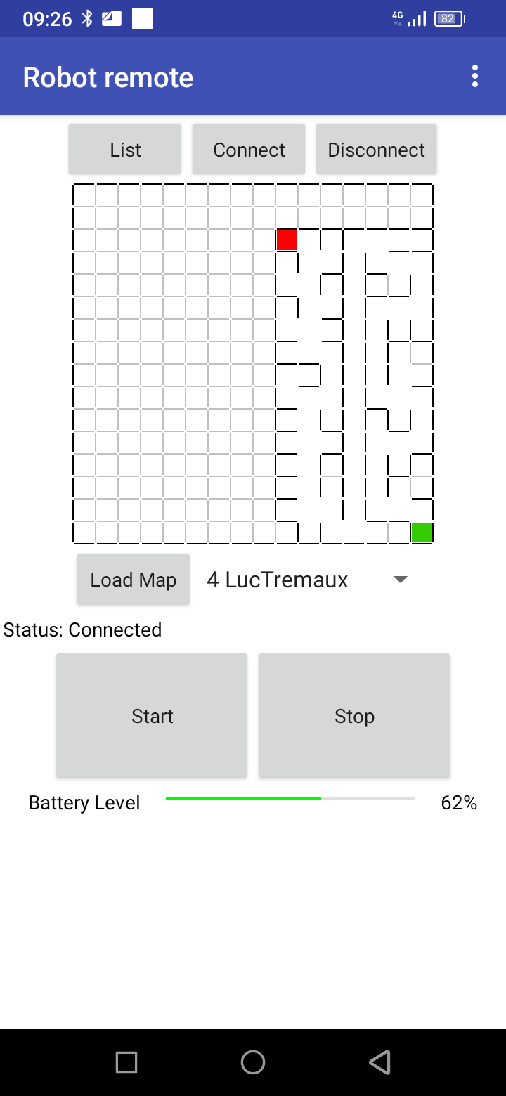

Вот исходя из этих данных на базе кода UKMARSbot сделал контроллер позиции. Конечно, пришлось переназначить ресурсы. TIMER0 и 1 - теперь стали счетчиками энкодеров, потому что они 32 разрядные, хотя не уверен, что это реально необходимо. TIMER2 - ШИМ двигателей. Правда его я не мог вывести на нужный порт - пришлось для этого использовать PRS. Ну а TIMER3-4 генераторы главной последовательности - запуск АЦП для снятия темновых отсчетов, затем, включение боковых светодиодов и чуть позже снова запуск АЦП, далее, включение фронтальных и опять после паузы - запуск АЦП, ну и наконец - защелкивание состояния энкодеров в регистры захвата и вызов прерывания. Так как событий очень много, трёх регистров сравнения одного таймера было недостаточно, поэтому пришлось поставить второй работать синхронно с ведущим. Светодиоды детекторов стен включаю триггерами, построенными с помощью PRS. Поначалу была затея сделать тристабильный триггер, но, похоже, это съело бы 6 каналов PRS. Поэтому сделал просто два RS триггера, которые устанавливаются таймерами, а сбрасываются сигналом завершения работы АЦП. Правда, на выводы сигналы еще не вывел и работу не проверял. Пока эти таймеры делают просто захват состояния энкодеров и вызывают прерывание для контроллера движения.
Вот и начал тестировать движение. Как обычно, первое - настройка энкодеров. Пытаясь рукой робота прокатить заданное расстояние, посмотреть сколько импульсов таходатчика придёт. Но почему-то результат не совпал с расчетным - получалось так, что на оборот колеса робот проходил большее расстояние. Видимо, гусеница деформируется и решение для зубчатых ремней тут не годится. С другой стороны - деформация зависит от силы с которой робот давит на гусеницу, а я рукой давил достаточно сильно, чтобы при измерении гусеница не проскальзывала по поверхности стола. Так что, возможно, когда робот начнет сам бегать - придётся снова корректировать коэффициент между импульсами и пройденными миллиметрами.
Следующий на очереди PID контроллер. Робот два раза проезжает участок 200мм туда и обратно с линейным разгоном и торможением.
На графике представлена задаваемая скорость, напряжение подаваемое на моторы и позиция робота. Еще, попытался вычислить реальную скорость, но из-за большой дискретности таходатчиков и округления отбрасывания дробной части у чисел с плавающей точкой - выглядит не очень, но тенденция видна. Коэффициенты ПИД можно считать достаточно правильными, так как напряжение подаваемое на двигатели меняется "плавно", а не скачет из одного крайнего положения в другое (было и такое, когда я пробовал подбирать Kp и Kd). Единственное, заметно, что робот в начале начинает двигаться с запаздыванием. Это из-за того, что там не организован полный FeedForward. В видео Питер Харрисон сказал, что добавить его - это "домашнее задание". Ну вот я его и добавил:
Несколько смущает, что при 4 вольтах напряжение перестаёт подниматься. Это напряжение не измеренное, а задаваемое. Но задаваемое относительно напряжения на выходе преобразователя, которое считается как неизменные 9 вольт. И у меня есть предположение, что на самом деле в момент старта напряжение на выходе преобразователя просаживается, поэтому в начальной фазе разгона вроде как подаётся чуть за высокое напряжение, а на самом деле несколько ниже.

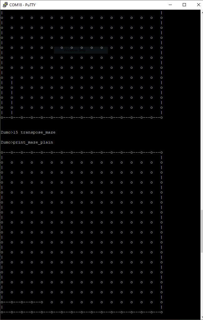

Пожалуюсь на жизнь-жестянку. С поворотами: нашел у себя ошибку - неправильно расчитывалась дистанция торможения при отрицательных значениях перемещения. Закрывающую скобку не там поставил. Стало лучше, но далеко не идеально. Да, гусеничный привод отлично работает на прямолинейном ходе, но совершенно отвратительно на поворотах. Потому как "точки касания" предсказать невозможно. И они каждый раз меняются (пока не пойму от чего)? Собственно, думаю, похожая проблема должна быть и у четырёхколёсных роботов (у которых по паре колёс с каждой стороны, как у бобкатов). Наверное, поэтому у тех роботов очень важен расчет центра тяжести и обеспечение одинакового давления на все колёса. Потому как у этого гусеничного аппарата, заметил, что центр вращения находится не в геометрическом центре относительно гусениц, а скорее там, где центр тяжести (учитывая, что батареи сдвинуты назад - центр вращения тоже смещен назад).
Из-за проблем с поворотами, диагональными ходами пока заниматься не буду. Поэтому надо наилучшим образом решить лабиринт с учетом максимального числа прямолинейных ходов. Вообще-то стратегия определяется только правилами соревнований. Смотрел видео прохода топового робота Питера Харрисона на летних соревнованиях. Во время поиска, в тупиках, робот всё время прикладывается задом к стенке, чтобы выровняться. А в прошлом десятилетии у них (в UK), был wall touching penalty - штрафные секунды за касание стен роботом. С другой стороны, алгоритм заливки позволяет быстро найти финиш во время первого поиска, но это мало актуально с тех пор как перестали время поиска процентуально приплюсовывать к каждому результату заезда. И похоже, после того как в 17-м году Питера Харрисона обставила "красная комета" на более длинном маршруте (упоминалось в видео от веритазериума, а вот описание от Питера Харрисона), все стали искать "оптимальные маршруты". И в этом, "летнем", видео видно, что робот во время поиска навернул где-то 3 круга, чтобы выявить все "белые пятна" на карте лабиринта, прежде чем перейти к быстрому заезду. Поэтому, может, этот вариант с "оптимистичной" мышкой, всё же следует заменить "дотошной", которая исследует лабиринт по алгоритму Люка-Тремо? Тогда не придётся наворачивать круги, а за один раз будет изучен весь лабиринт и можно будет сразу сгенерить оптимальный маршрут.
Еще один момент я так толком еще и не понял - старт и финиш. Во всех этих международных соревнованиях старт всегда левый нижний угол. Но в фотографии на страничке роботекса явно видно, что стартуют с правого нижнего угла и в правилах нету ясности в этом вопросе. Впрочем, решение для этой проблемы нашлось. Мой робот считает, что старт всегда с левого нижнего угла, но старт может быть или на север, или на восток. При этом в первом заезде робот смотрит на первый свободный проход в сторону. Если он окажется справа, то все в порядке - мы едем на север и лабиринт в памяти ориентирован правильно. Если же отсутствующая стена окажется слева, то мы едем не на север, а на восток и в этом случае происходит транспонирование лабиринта, устанавливается новая координата робота и направление:
Это в режиме симуляции с командной строки проверка работы функций. Так что к такому повороту событий я готов. Облом будет, если старт будет откуда-нибудь с середины.

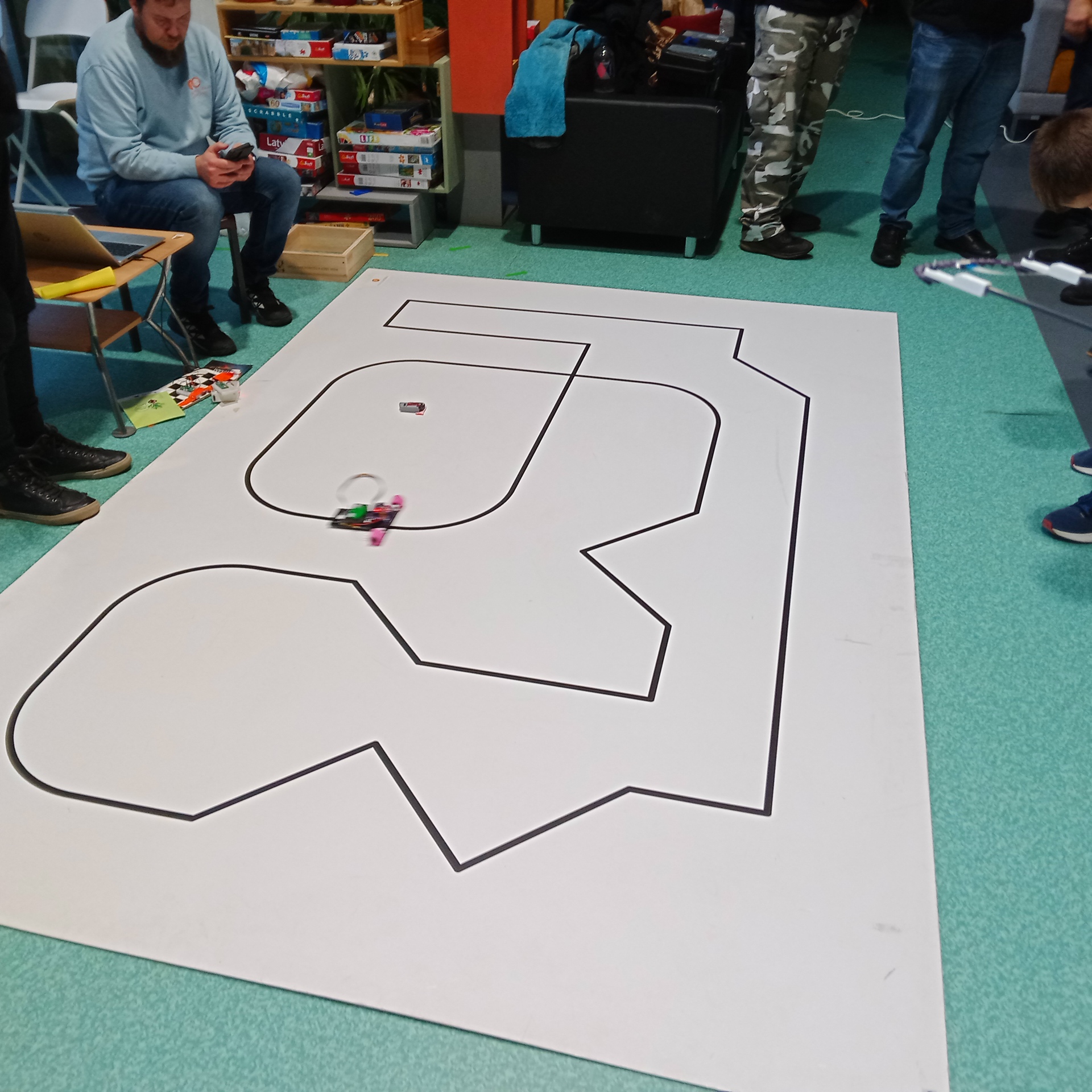

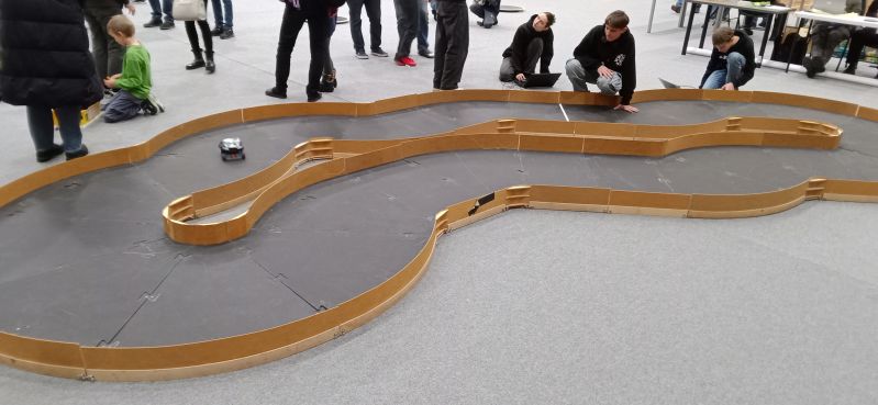

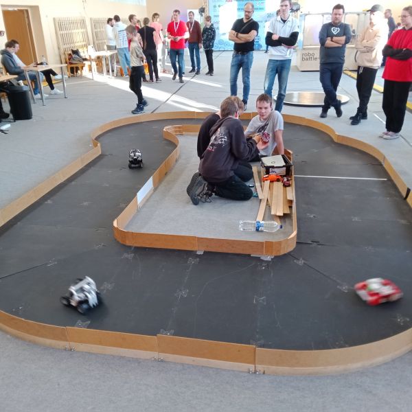

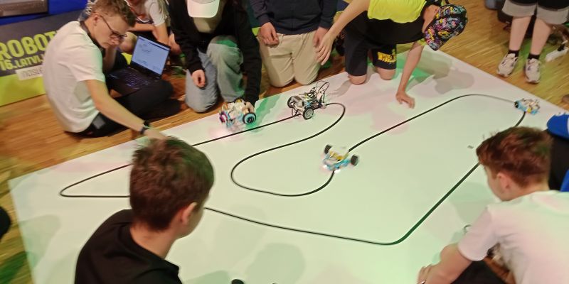

Съездил посмотреть соревнования Robotex в Таллине. Сам я готов не был - в середине сентября решил отказаться от кинематики на гусеничном ходу и решил по-быстрому сделать двухколесного робота. Накидал платку, послал заказ. Конечно, в плате наделал пару плюх - не развёл питание от USB и нагрузочные резисторы фотосенсоров. Но всё это накидал навесным монтажем и большой проблемы не было. Еще и JLC немного косячнул - не сделал milling у 2 отврстий USBразъёма (в предыдущих разах всё было нормально). Рассверлил сам. Немного был застрявши на запуске АЦП. у BGM24 АЦП круче, чем у efm32gg12, но конфигурируя прямо через регистры запустить его не удалось - где-то чего-то не хватает, поэтому пришлось применить стандартный драйвер - с ним всё завелось без проблем. Но когда переносил код с гусеничного робота на колёсный, снова возникла проблема. В колёсном я решил выбор программы сделать так же как в UKMARSBOT - дип-свитчами через резистивную матрицу и оказалось, что АЦП считывает напряжение с этой матрицы с огромным шумом, что невозможно отличить соседние состояния переключателя. Оказалось, что у меня поменялись порты (в целях оптимизации разводки), а назначение аналоговых шин в bus allocation переправить забыл. Когда до меня это дошло - поправил и АЦП заработал как часики. Сканирование сенсоров сделал на полном автомате. Таймер зажигал по очереди светодиоды, сначала фронтальные, затем диагональные - делалось это через PRS - обычным RS триггером. Сигнал с таймера устанавливал триггер, а сигнал с АЦП об окончании преобразования - сбрасывал триггеры и гасил светодиоды подсветки. И также сигалы с таймера объединённые по ИЛИ трижды запускали сканирование АЦП - первый раз без светодиодов, затем с включенными фронтальными и, наконец, с диагональными. Тут уж понадобилось 5 каналов сравнения таймера, поэтому пришлось снова объединять два таймера, чтобы работали синхронно. Шестой канал давал сигнал на квадратурные счетчики для захвата состояния энкодеров колёс.
Следующее, надо было снять механические характеристики. Оказалось, что тот код я удалил и пришлось его писать по-новой. Характеристики примерно совпали, так как диаметры колёс близки, только постоянная времени гораздо меньше, так как этот робот получился значительно легче:
Km = 360 мм/с / вольт, смещение 0.1 вольт.
Tm = 0,08 сек
По графикам, при питании выше 2 вольт в момент разгона видна "ступенька" - это из-за того, что у робота задирается нос, а затем, когда ускорение падает, нос опускается. Два вольта, по расчетам, соответствуют ускорению 9 м/с², т.е. больше 1g ускорение давать не следует.
Но всё-равно, повороты были не очень стабильные. Дома был отстроивши робота, но когда вечером в гостинице начал проверять - обнаружил, что робот не дотягивает до нужного угла. Не понял в чем причина. Может колёса на оси сдвинулись? Потому как эти колёса на оси "фиксируются" только засчет трения и, возможно, пока таскал в сумке они там сдвинулись? Правда на соревнованиях я заметил, что робот на поворотах заворачивает сильнее чем надо. В принципе, сейчас думаю, что надо было попробовать сдвинуть колёса, но... я расстроился и отказался от дальнейших попыток. Робот прошел в два раза дальше, чем я мог его погонять на домашнем "лабиринтике", и не дотянул одной клетки, где была возможность выровняться, и этого было недостаточно, чтобы добраться до финиша.
Когда приехали, лабиринт был закрыт и недоступен
Поэтому возможности проверить на лабиринте сцепление колёс и калибровку сенсоров возможности не было. Открыли его только перед самыми соревнованиями:
Старт находится в правом верхнем углу снимка, т.е. старт был не так как принято из левого нижнего, а из правого нижнего угла. Хорошо, что своему роботу я этот вариант предусмотрел - хоть тут не было накладок. Финиш в стандартном месте - ровно в центре. Хотя с другой стороны, в организации соревнований не было логики. Роботы оставались на руках у участников и, увидя лабиринт, можно было втихаря по-быстрому поменять фирмварь под этот лабиринт. Так же, лабиринт не был оснащен старт-стопными воротами - всё измерялось простым секундомером.
Попутно посмотрел на другие соревнования. Интерес вызвал Enchanced Linefollowing - следование по линии с препятствиями.
Из препятствий - горка, качели, предмет, который надо объехать. Так же и линия - утолщенная, утонченная, прерывистая и разветвление. Рекомендуемая ветка в разветвлении указывается боковым маркёром - с какой стороны маркёр, в ту сторону и надо сворачивать. Еще там есть участок с двойным маркёром (на фото не видно, закрыто горкой, так как фото сделано в момент подготовки, а на соревнованиях горку переместили в другое место), на котором действует ограничение скорости - его надо проехать на скорости 0.5 м/с, если проехать правильно - это время не учитывается, в противном случае - плюсуется к результату.
Оказывается, не все читают правила соревнований. В этом году внесли изменения в правила соревнований Folkrace
Появилась возможность выяснить, что робот сбился и "наворачивает" круги в неправильную сторону. Пока трасса была "одноуровневая" в форме буквы "О" проблем не было - все повороты должны быть в одну сторону (или большинство поворотов), а у этой трассы правильность направления опознать гораздо труднее. Поэтому в стартовой зоне (на фото еще нет) были наклеены две полосы красного и зелёного цвета. Таким образом, если робот следует в правильном направлении он должен увидеть сначала красную полосу, а затем зелёную. Если наоборот - значит, робот развернулся и едет не в ту сторону и надо разворачивться (проезд в неправильном направлении уменьшает число проеханных кругов). Правда, я немного сомневаюсь - ширина линии 10 см - и если скорость робота высокая, он может не успеть распознать цвет.

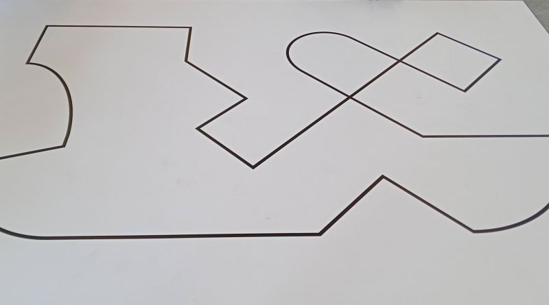

У нас начался очередной чемпионат. На первые соревнования, что были в начале декабря, не ездил, так как там были сплошные "Лего". А вот на вторые, в институте транспорта и связи, съездил. Правда, выложить "козырь" в лабиринт я не смог - из-за упомянутых проблем с сенсорами, поэтому повез старый "кирпич", который не дал никакого результата. просто формально поучаствовал. Лабиринт очень напоминал прошлогодний:
Но так как у меня ничего принципиально нового там не было - ничего не снимал.

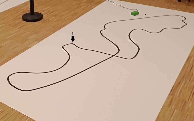

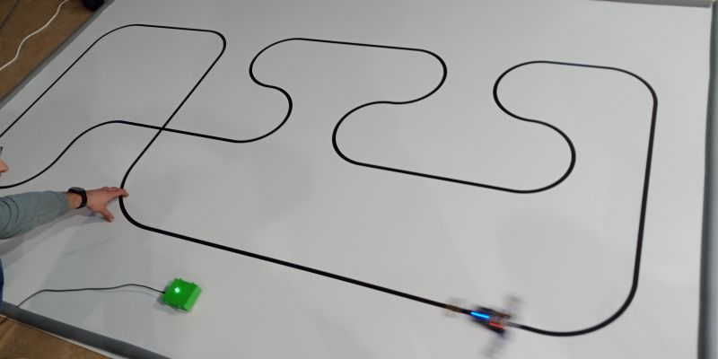

А всё внимание попытался направить на соревнование по следованию по линии. Хотя, тут тоже новизной нас не порадовали - трасса была точно такая же как в прошлом году и еще несколько лет до этого. Даже литовские участники высказались, что скучно это. Так что фотка, для иллюстрации - прошлогодняя:
После соревнований прошлого сезона в linefollower вставил line regulation - коррекцию ширины ШИМ импульсов управления двигателями в зависимости от напряжения батареи. Правда, доказательства работы этой фичи так и не сделал, но робот по трассе ходил ничуть не хуже чем раньше - может эта фича и работает. Теперь решил "разметить" трассу - проехался по ней на небольшой скорости и пошел изучать лог-файл. В этом году направление движения было задано: от стартовых ворот в сторону наблюдателя. Поэтому я в трассе задал форсаж на стартовом участке, затем просто повышенная скорость на двух поворотах и снова форсаж на прямом участке, а затем снова повышенная скорость, а в самом конце, где трасса идёт змейкой - пониженную скорость, так как к этому месту робот уже на колёса успевает набрать пыли и сцепление с поверхностью катастрофически ухудшается. Ну и на финишной прямой снова максимальный рывок. Здесь, в качестве фиксатора использовался луч лазера или светодиода, поэтому проблемы с фиксацией проезда через ворота не было.

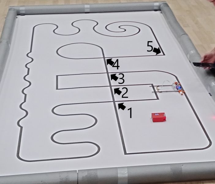

Когда же поехал по трассе, оказалось, что финишного рывка не было. Пошёл скачивать лог-файл и выяснять, что случилось. Оказалось, что все сегменты сдвинуты, по причине того, что не был опознан первый перекрёсток. Хм... Попытался сместить все сегменты, с учетом того, что первый перекрёсток не опознался. Проехал - без результатно. Пытался снизить скорость - тоже никакого результата. Причем, оказалось, что первые 4 перекрёстка могут быть не опознаны каждый раз по разному. Иногда не опознавался 1 перекрёсток из 4, а иногда 2. И каждый раз разные. Вот фрагмент журнала последнего заезда - второй и четвёртый перекрёстки не опознались.

Алгоритм опознания базируется на том, что сенсоры линии у моих роботов для следования по линии расположены не в линию, а по дуге. И боковые сенсоры "отстают от серединных чуть меньше чем на 5 мм. В результате прохода через перекрёсток получается картинка не в виде знака "+", а как схематическое обозначение антенны - боковые проходы направлены под острым углом к основной линии. Поэтому, в момент выезда из перекрёстка видны "пробелы" между основной линией и боковыми. Вот это является признаком перекрёстка. Конечно, чтобы такое опознание сработало, необходимо иметь достаточное число сэмплов. А тут получился облом. Если проанализхировать данные, получается, что уже на участке между 2 и 3 перекрёстками скорость робота достигает почти 2.5 м/с (там можно заметить, что участок в 25 сантиметров робот прошел за 1/10 секунды) и при такой скорости ширину линии в 15 мм робот проскакивает за 6 миллисекунд. А частота сэмплирования у меня была всего 400 раз в секунду, т.е. период всего 2.5 миллисекунды. Поэтому и получалось так, что на пересечение линии уходило только 2-3 сэмпла и вероятность, что сэмплирование произойдёт в том положении, когда средние сенсоры выехали из перекрёстка, а боковые еще нет была уже меньше 1.
Поэтому, единственное решение для устранения этой проблемы - поднять частоту сэмплирования. Правда, это вызовет другую проблему - памяти для записи журнала хватит на меньшее время. Объём FRAM у меня, вроде, 128К, за фрейм записывается 8 байт и получается, что при частоте сэмплирования 1000Гц получается всего 16.384 секунды. Маловато будет, но код я уже перекомпилировал под такой вариант - на следующих соревнованиях буду смотреть как оно пойдёт. Попутно, изменив частоту с которой будет работать ПИД удерживающий робота на линии, надо соответственно изменить коэффициент Kd. Но, подглюдел как это сделано в UKMARSBOT и сделал так же - число из установок делится на этот frame rate, в результате, оно становится неизменным, какой бы frame rate ни установить.
Конечно, после соревнований, на остывшую голову, мне пришла мысль, как следовало бы поступить. Надо было заблокировать обнаружение всех первых 4 перекрёстков, и разрешить опознание перекрёстка "4" после прохода петли, тогда скорость робота упала бы и он был бы достаточно хорошо опознан. Вообще, оказалось, что робот шёл на участках где планировалась скорость "fast" на скорости "max" и при этом почти без проблем. Проблема была бы на повороте с номером "5". Но благодаря бортику вокруг трассы, робот утыкался в него, терял линейную скорость, поворачивал и спокойно подхватывал линию и продолжал бежать дальше. Ну, это "хорошая мысля приходит опосля". Еще из мыслей "опосля" была в том, что я забыл, что у меня есть еще одна фича, которую я еще ни разу не попробовал применить - называется "подготовка к повороту" - переход робота в позицию "оптимизированную" для соответствующего поворота. Т.е. пред поворотом вправо, робот должен тоже сместиться вправо. Правда, так как число сенсоров небольшое, то это смещение будет очень маленькое миллиметров 10-20 - почти незаметное.

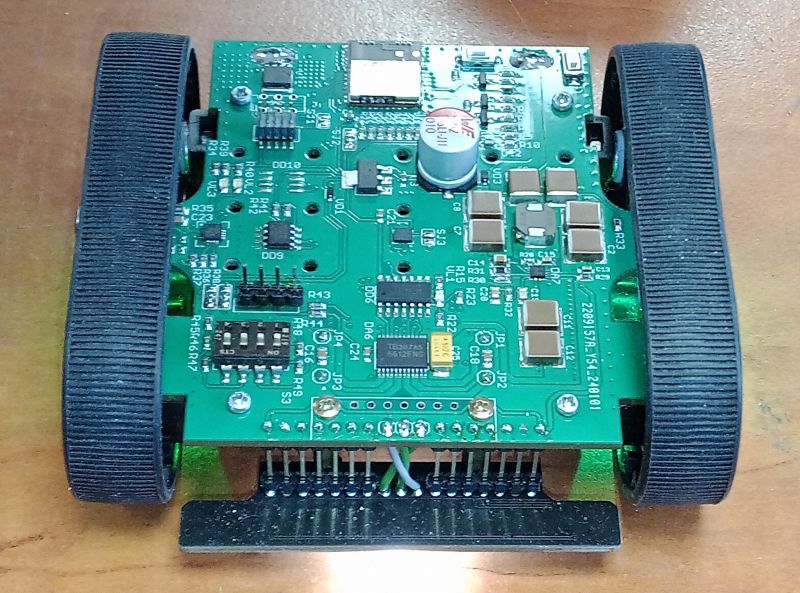

А с роботом на шасси Zumo у меня всё не вяжется - со временем всё равно отсыхают эти два сенсора. Надо было бы полностью пересобрать его, но решил всё же заказать новую плату, где устранены некоторые недочёты, которые выявились в первой версии.

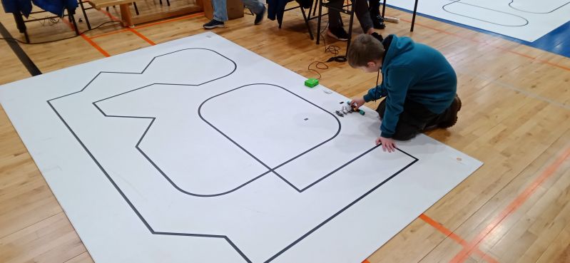

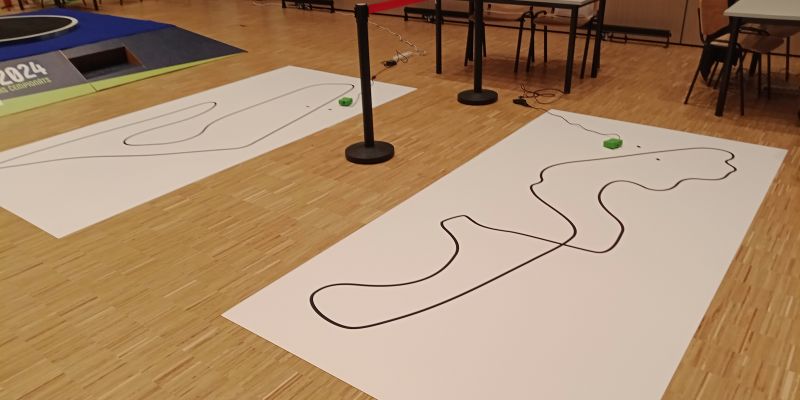

За это время поучаствовал на 3 соревнованиях в дисциплине следования по линии. Всюду, были те же трассы, что и в прошлом году, кроме Прейли - там трасса была очень простая - почти такая же как для Лего роботов, только на одну фигуру больше:
Поэтому на этой трассе я не программировал маршрут, а гнал просто с константными параметрами. И результат был плохой. Мало того, что литовские роботы заняли призовые места, еще и уступил роботу из Гулбене две десятых секунды (7.404 и 7.202 до третьего места не хватало целой секунды).
На сигулдской трассе лидировали литовцы у меня только седьмое место, а коллега из Гулбене заболел и не смог приехать. Зато выяснил, третьего конкурента из команды "jaunība" - это из города Даугавпилс. У их роботов стоит больше, чем 8 сенсоров для линии. А контроллер, вроде, всё та же ардуино нано. Поинтересовался, как они опрашивают такую толпу сенсоров - оказалось, что там на плате стоит еще один модуль - аналоговый мультиплексор. Ну и расположение сенсоров интересное: центральные в линию, а боковые - под углом - образуют что-то вроде симметричной трапеции. У меня сенсоры выложены по дуге, с центром примерно в центре робота между осями колёс.

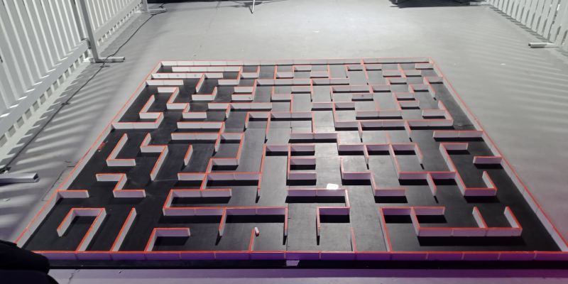

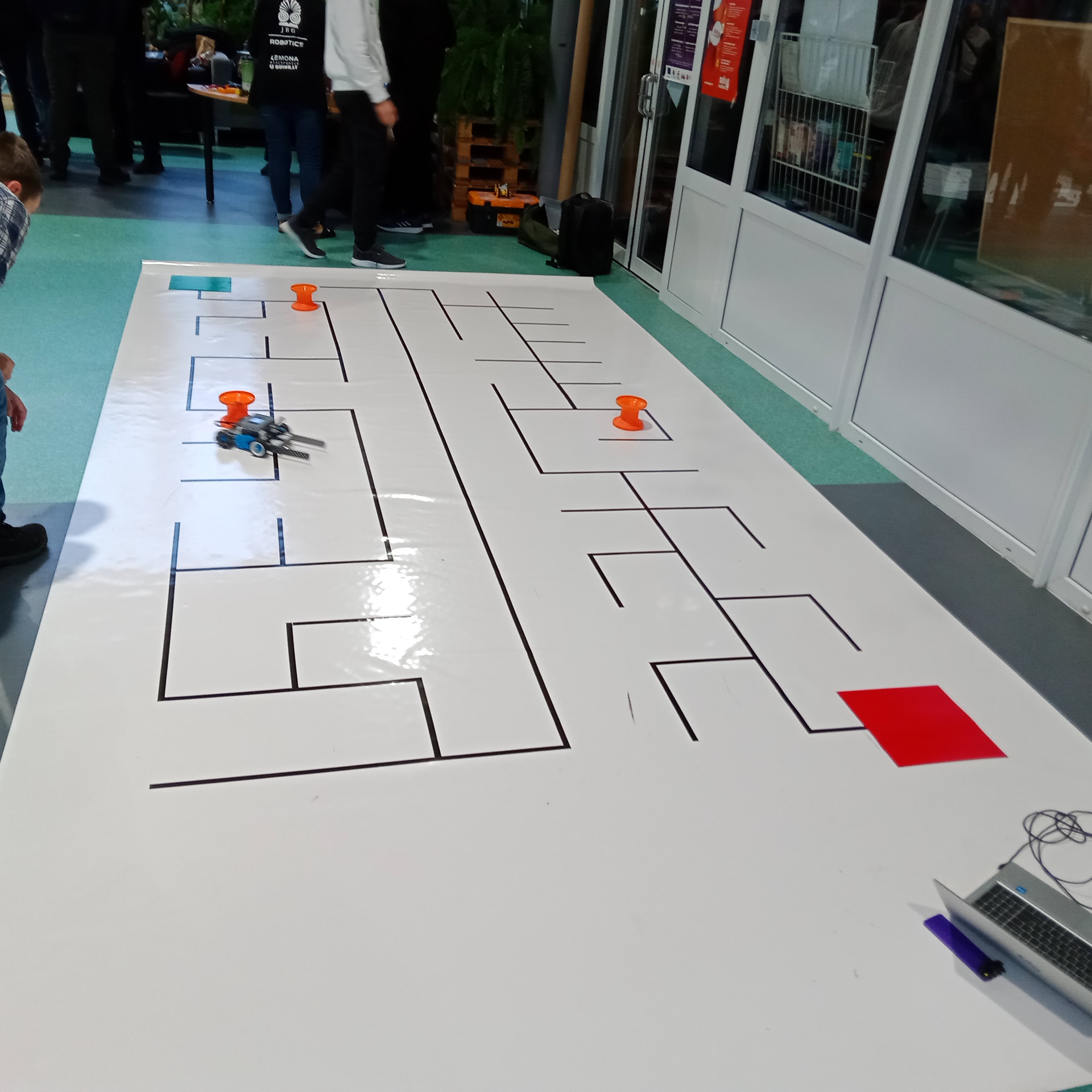

На соревнованиях в Прейли, мне было предложено, для популяризации лабиринта, притащить его и немного погонять по нему своего робота. Поэтому я мало уделили внимания соревнованиям следования по линии. Так что возникла возможность собрать то что у меня есть полностью. Конечно, еще не 16х16, а всего 6х8:
Еще для полного счастья надо бы пол черной краской покрасить. Но это летом надо делать. Самое слабое место в лабиринте это столбики. Я их печатал так как они стоят, поэтому штифты, которые втыкаются в отверстия пола очень хрупкие. За время траспортировки, складывания, эксплуатации и демонтажа лабиринта поломалось около полторы дюжины этих стоечек. Хорошо, что напечатал их с запасом. Надо было печатать их "на боку", но тогда их пришлось бы печатать как две половинки и потом их склеивать - но мне с этим не хотелось возиться. Напечатал чуток стоечек на DLP принтере - они гораздо крепче, но они еще не "просохли". Для экономии гмази их сделал пустотелыми. В первом варианте все пустоты были соединены вместе, но тогда её можно было сжать пальцами, поэтому добавил внутри рёбра жёсткости и пустоты разделились на 5 отдельных камер из которых жижа не очень охотно выходит. Так что надо еще думать, как улучшить конструкцию стоечек, чтобы их оптимально изготавливать.

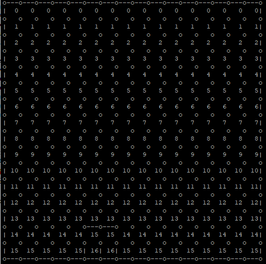

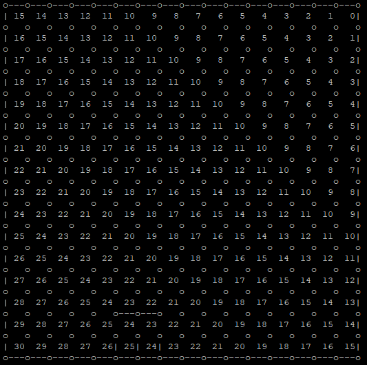

Погонял своего робота и вскрыл некоторые проблемы.Одна из проблем с сенсорами - при сильном внешнем освещении сенсоры заходят в насыщение и перестают видеть. Надо изменить схему питания сенсоров и, возможно, попробовать сделать их с инфракрасными светодиодами и фототранзисторами.
Так то робот используя алгоритм заполнения нашел финиш, а на обратном пути и кратчайший путь (не оптимальный!):
СпойлерВот карта в составленная в памяти робота. Как видно, он не посетил левый верхний и правый нижний углы лабиринта.

Griever>print_maze_closed
o---o---o---o---o---o---o---o---o---o---o---o---o---o---o---o---o
o---o---o---o   o---o---o---o   o---o---o---o---o---o---o---o---o
|   |   |   |       | F | F |   |   |   |   |   |   |   |   |   |
o   o   o---o---o   o   o---o   o---o---o---o---o---o---o---o---o
|                   | F   F |   |   |   |   |   |   |   |   |   |
o   o---o---o---o---o   o---o   o---o---o---o---o---o---o---o---o
o   o---o   o---o---o---o---o   o---o---o---o---o---o---o---o---o
o   o   o---o   o---o   o   o---o---o---o---o---o---o---o---o---o
Ну и маршрут из нулевой (стартовой) клетки до финиша выглядит так:
Код: Выделить всё
Griever>0 make_path
Griever>show_path
BFRFFRLFFLRLLFRS
Griever>make_commands
Griever>show_commands
BHHRHHHHHHRHHLHHHHHHLHHRHHLHHLHHHHRHHS

Пришлось учитывать, что угловая скорость тоже нарастает и падает в начале и конце поворота. Поэтому встала задача как расчитать, какую скорость поворота надо набрать, чтобы к заданному времени выполнить поворот на 90 градусов. Для вычисления взял формулу, которую вывел раньше для расчета времени движения робота от старта до финиша с учетом ускорения разгона и торможения: вот в этом сообщении. Исходя из той формулы получил следующее:
простое квадратное уравнение. Но попробовал его решить - дискриминант получился отрицательным. Оказалось, что ускорения, что я использовал, 720 градусов на секунду в квадрате не достаточно, чтобы робот набрал эти 159 градусов в секунду. Т.е. Робот даже не вышел на круговую траекторию (и вообще не успевал повернуться до конца). Когда в экселе помоделировал с числами, оказалось, что 1800 градусов на секунду в квадрате достаточно для моего случая. Вообще то, у квадратного уравнения два корня. Думал, что один корень будет отрицательным и его нужно будет просто отбросить, но оба оказались положительными (при моих исходных данных). Для робота я выбирал меньший корень, чтобы угловая скорость была не большой и быстрее набиралась, чтобы участок "не круговой" траектории был минимальный для уменьшения погрешности. Потому как реально, длина "дуги" теперь должна быть другой! Может, теперь исходя из максимальной угловой скорости вычислить радиус, вычислить длину этой дуги, прибавить длину потраченную на "разгон/торможение", получить новую длину и сделать следующую итерацию? Хм. буду еще думать, но пока даже с этим результатом робот на моём полигоне повернулся вполне внятно.

Первая рабочая версия робота на шасси Zumo. Изучает лабиринт по алгоритму Люка-Тремо, со срезанием маршрута и игнорированием тупиков (на видео нет), после того как найдена ячейка с красным полем. После чего есть два варианта прохода от старта до финиша с поворотами на месте и плавными поворотами. Конечно, над "плавными поворотами" еще надо работать и работать.
Пришлось сделать несколько неалгоритмических ухищрений. Собственно, всё связано со стартовой клеткой. Пришлось её исключить из тупиков тоже, иначе, когда алгоритм его объявляет тупиком, робот не возвращается на старт, а останавливается на последней исследованной клетке.
Долго возился с алгоритмом детектирования перекрёстков. Хотелось, чтобы поскорее было бы известно, нужно продолжать движение прямо или надо тормозить, для того, чтобы выполнить маневр. И это (вкупе с заданным ускорением) ограничивает скорость на какой можно выполнять поиск. Пока, ускорение установлено 2м/с^2, скорость поиска всего 36 см/с.
Пока выяснял, всё ли в алгоритме работает так как надо, выяснил, что временами показания сенсоров линии совершенно неадекватны. Долго гадать не пришлось - под подозрение попало гапряжение приходящее с батареи. А точнее, транзисторный ключ, коммутирующий его. 5 вольт на затволе, кажется, маловато. Но это я предвидел и на плате предусмотрел место для механического выключателя. Но оказалось, что есть еще проблема и с батарейками?
Вот сделал журналирование напряжения на батарее:
Левая картинка с транзисторным ключом, правая - с механическим. И вот почему происходит такая просадка при механическом ключе, пока не выяснил - батарейки или контакты? И что делать?
Пока размышляю на тему перейти на 12в питание (4 батареи LiFePo по 3.3в) и отказаться от повышающего проебразователя. Только не могу решить, ставить 12в моторы или оставить 6в. Так же надо бы поменять подключение оптических сенсоров - поднять им питание, а то при 3.3в они быстро заходят в насыщение и ограничивают динамический диапазон.

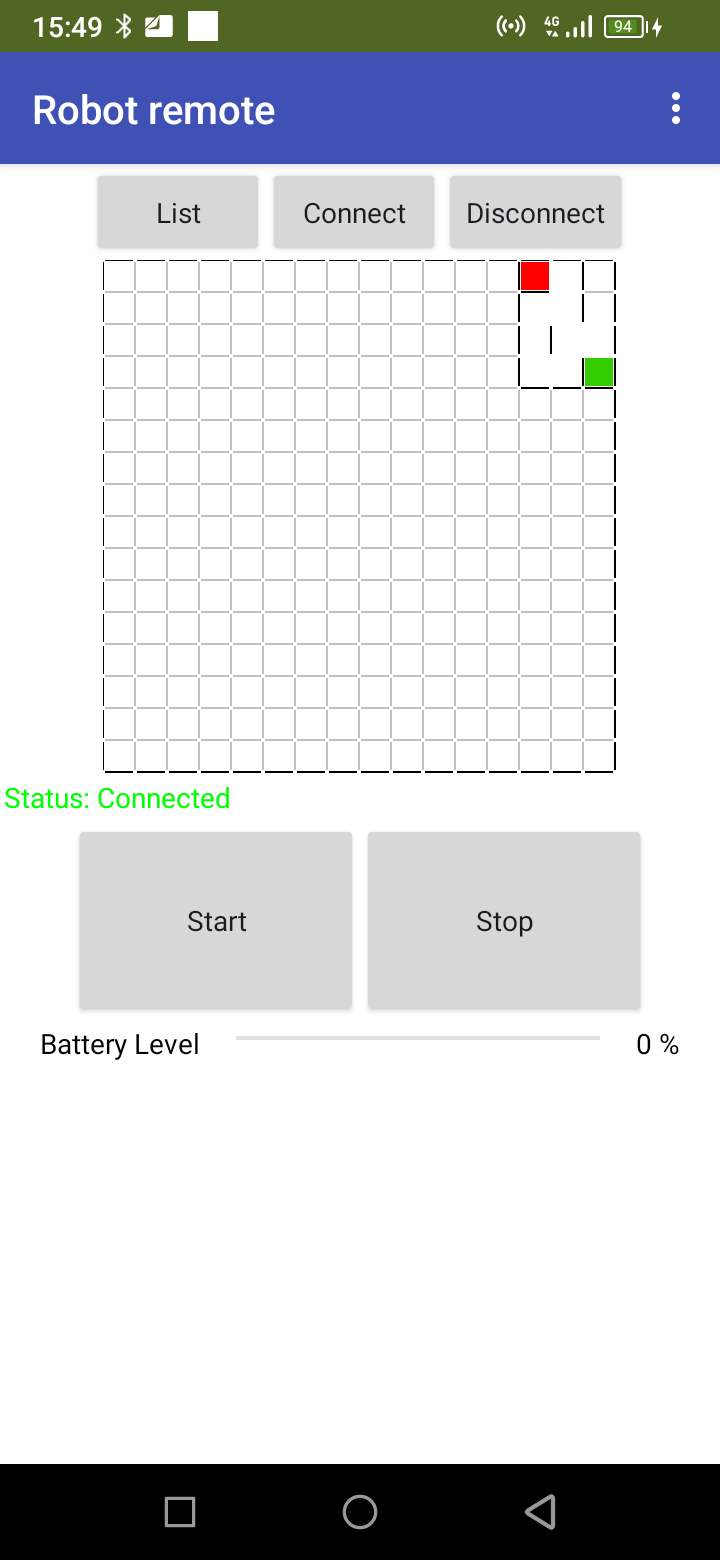

Решил чуть поиграться с Bluetooth. Сделал так, что робот при поиске в лабиринте опознав ячейку, через блютус шлёт notification (если запрошен) с координатами ячейки, её стенами и цветом тупика. Ну и написал несложную аппликушку на смартфон, которая принимает эту информацию и отображает на экране:
Кнопка list выдаёт список спаренных устройств для выбора с кем соединяться кнопкой "Connect". Если доступна характеристика данных лабиринта появляется поле лабиринта и запрашивается notification этой характеристики. По старту поле очищается и прописываются те клетки, где в данный момент находится робот. На скриншоте видно, что в правый верхний угол робот не ходил и те клетки не прописал, так как алгоритм распознал там тупик. Кнопка Stop у этого робота пока не действуют (она думана для Linefollower-ов). Ну и в самом низу указатель уровня напряжения на батарее. Аппликация раз в секунду запрашивает эту информацию и отображает. Уровень 0%, так как сейчас робот стоит на столе и питается от USB.

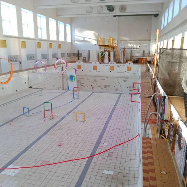

Съездил на одни соревнования. Предыдущие пропустил из-за болезни. Но снова поменялись правила чемпионата. Если раньше все соревнования давали очки по которым распределялись места, то теперь результатом чемпионата будет только последнее состязание в мае в RTU (рижском техническом университете). Но, на это соревнование кто угодно поехать не может. Туда попадут только те, кто хоть раз за сезон получил призовое место (с первого по четвёртое) хоть в одних соревнованиях. Ну что ж, одно второе место у меня уже есть - так что: вхож.
Эти соревнования проходили в городе Валмиера. Основные соревнования в спортивном зале
а дроноводы - в бассейне
без воды. Я предпочел бы, чтобы там была вода и можно было бы понырять с "вышки".
Трасса для следования по линии была такая, по которой еще не ездил:
По плану это соревнование должно было проходить с 12:30 до 14:30, но приехал пораньше, чтобы было время настроить робота. Робота особо настраивать не пришлось, так как на этой трассе нет больших прямых кусков (самые большие меньше полтора метра через перекрёстки и метровая "финишная прямая"), никаких рывков роботу не задавал. Выставил чувствительность сенсоров, проехал трассу. В роботе стояло время работы 26 секунд и за это время робот навернул почти три круга. Поэтому посчитал, что на круг 9 секунд и надбавил еще пару секунд сверху. Т.е. время работы установил 11 секунд.
В профессиональной группе участвовало снова 5 роботов: по два из Гулбене (от моего основного соперника ;-) ) из самой Валмиеры и мой робот. Валмиерские роботы были из "воркшопа". В этот раз соревнования проходили два дня, так как помимо соревнований чемпионата по робототехнике проходил еще FLL (first lego league). Там командам школьников надо было выполнить какие-то миссии. И помимо этого FLL, был "воркшоп" для лайнфолловеров. Участие платное: 35 евро. Когда увидел, зашел на регистрацию, но оказалось, что все места уже заняты ;-). Эта "мастерская" проходила в субботу. Участникам были выданы шасси из оргстекла, на которое крепились моторы, плата с сенсорами QTR8, ардуино нано и драйвер моторов TB6612. Колёса к моторам были специальные с отлитыми из силикона шинами (очень хорошие!). Ну и так как школьники с субботы на воскресенье ночевали в классах в школе, они могли весь вечер и всю ночь настраивать и программировать их, чтобы на следующий день с этими роботами участвовать в соревнованиях. Один из таких роботов (RED_DEVIL), по трассе шёл очень даже неплохо, хотя его автор сказал, что "там у него 11 if-ов и никаких PID" и что он с ним возился всю ночь. Результат был вполне конкурентный - 11.2 секунды!
Соревнования начались раньше. По графику сначала должны были выступать школьники, а потом любители/профессионалы, но реально всё проходило вперемешку. Однако, когда я поставил робота на трассу и нажал кнопку старт - робот с места не сдвинулся. Сразу отказался от попытки. Оказалось, что робот не видит линию. За время прошедшее с момента подготовки, на улице прояснилось и выглянуло солнце. И хоть на трассу солнечный свет не попадал, в зале стало так светло, что сенсоры были засвечены и линию не видели вообще. Пришлось снова провести регулировку чтобы робот видел линию. Видеть-то он видел, но это было "на грани". Тем не менее, первый же заезд оказался сразу лучшим (8.299 сек.). А вот у конкурента из Гулбене дела не очень шли. Один робот шел стабильно, но отставал от моего почти на секунду, а второй, который был реальный конкурент, почему-то сбрасывался. Этот конкурент был сделан на ESP32. Судья предложил и я согласился, что этому роботу не будем считать попытки пока он не сможет доехать до финиша и стали выяснять, что же с ним не так. Поведениие его было странным. Ставим на трассу, запускаем, он проезжает какой кусок и сбрасывается. У него на борту стоял OLED дисплей и по показаниям дисплея это и определяли. Была мысль, что напряжение на батарее проседает, но замена батареи не помогла. Робот сбрасывался даже тогда когда просто его ставили на трассу. Тогда предположили, что виновата электростатика - кто-то электризуется или робот, или трасса. Тогда, вход сброса контроллера жёстко посадили на массу и помыли трассу влажной тряпкой. И вот после этого робот прошел трассу. Правда, результат отставал от моего больше чем на полсекунды. Пока был успокоившись, но подумал, надо бы слегка поднять моему роботу скорость и проехать еще разок. Повысил все параметры на "2000" и пошел становиться в очередь. В этот момент робот конкурента делая четвёртую попытку показал 8.104 секунды, потеснив моего робота на второе место. Но это было не надолго. сразу же следом я пустил своего робота и побил этот результат: 8.074 секунды. Последнюю попытку робот конкурента провалил - на одном из поворотов свернул "не туда". Ну я подумал, а не попытаться ли перешагнуть 8-секундную границу и повысил все параметры скорости еще на "2000". Вот запись этого заезда: (утюб поместил его в шорты и я его в форум встроить не могу - только линк)
https://www.youtube.com/shorts/P8MX0Pdw ... ture=share
Если присмотреться, можно заметить, что на сенсоре старт-стопных ворот светодиод цвет не поменял - это значит, что ворота не сработали, поэтому результат не был зафиксирован. Попробовал флажок, который сделал, чтобы сенсор лучше видел моего робота, переставить на другую сторону робота, но с такой скоростью он всё равно не срабатывал, поэтому перестал делать попытки. Первое место так и так есть.

Трасса FolkRace - вроде, не сложная, но очень длинная

Лабиринта не было, но трасса была расстелена и, наверное, на ней проходили еще какие-то соревнования VEX IQ. Наверное, в то же время когда я занимался своими соревнованиями, поэтому не заметил. Но на всякий случай взял своего робота, чтобы погонять по трассе. Робот трассу изучил и составил карту. Можно заметить, сколько тупиков, робот "спрогнозировал" и не посетил. Правда, не понял почему не посещены ячейки x=14-15 y=6-7. Похоже на ошибку в алгоритме
После чего попробовал прогнать робота по маршруту. С плавными поворотами ничего не получилось - робот после поворота не выходил на линию и не мог выровняться. Правда, радиус поворота при 300мм клетке лабиринта установлен всего 90мм. А с поворотами на месте - робот прошел без проблем за 38 секунд (маршевая скорость установлена всего 800мм/с). Чуть позже, я попытался сделать видео, как робот идёт по лабиринту и как это отображается на смартфоне. Разумеется, снималось не разом двумя камерами, сначала экран, а потом реальное передвижение, а в видео я примерно попытался совместить:
СпойлерФинишная зона установлена была в левом нижнем углу. Поэтому его так тянуло влево.
Но главное моё участие было, разумеется, в соревнованиях следования по линии. Трасса всё та же самая. Но в этот раз направление движения было в другую сторону, чем на первом этапе. На соревнования ехал без надежды, так как среди участников было 2 робота из Литвы, которые наверняка отхватят призовые места, а нам ничего не останется. Правда, когда начались соревнования, оказалось 3 робота из Литвы, и 4 местных: 2 из Гулбене, однин из Даугавпилса и мой. Вместе со школьниками, было 26 роботов, но 6 не проходили техинспекцию. Так что всего бегало 20 роботов и было дано по 4 попытки.
Готовясь, проехал трассу, в тетрадке сделал разметку, где гнать, а где тормозить. Запрограммировал робота и пустил - проехал нормально. А когда начались соревнования, на первой попытке робот "улетел". В самом начале, после старта следуют два поворота и прямой кусок до перекрёстка. Вот его я задал гнать на максимальной скорости, а за перекрёстком резко тормознуть. Так вот робот не тормознул. И первая попытка: DNF. Лог-файл не считывал, и так было ясно, что на такой скорости опознание перекрёстка может не произойти - зависит от того, попадёт считывание, так, что центральные сенсоры будут за перекрёстком, а боковые еще на перекрёстке или нет. Вообще, приходит мысль, что не нужно сенсоры располагать по дуге, а может надо в виде параболы? На второй попытке, убрал этот разгон и робот прошел трассу. Результат был не ахти - литовский робот и соперника из Гулбене были впереди меня. Гулбенский на 0.2с, а литовский на полторы секунды быстрее. После чего попытался поднять скорость на обычных участках. Ну тут мне свезло! Мне удалось получить лишнюю попытку. Дело в том, что во время третьего заезда робот потерял линию в том месте где начинается разгон на прямом участке, но на старте таймерные ворота не сработали, так что попытка не засчитывается. Поэтому я перепрограммировал позицию начала разгона на чуть позже. Вторая "третья попытка", тоже оказалась не удачной - ворота сработали, но робот после прямого участка не успел затормозить и снова вылетел с трассы. Пришлось теперь с другого конца укоротить участок с максимальной скоростью. Ну и последняя, четвертая попытка дала результат который вырвал полсекунды и удалось опередить гулбенский робот. Про то чтобы обогнать литовский - даже и не мечтал. Кстати, остальные два литовских робота, что-то не блистали и по результатам заняли последние места. Пошел искать своего соперника, чтобы сказать, что теперь дело за ним - я свои попытки исчерпал, а у него оставалось еще 2 попытки. Но всё же мой результат побить не удалось, так что мне досталось второе место, а гулбенскому роботу - третье. И хотя даугавпилский робот оказался на 5 месте, он, чувствую, начинает нам наступать на пятки. По крайней мере среди школьников даугавпилсские роботы заняли первое и второе место.

Причём, на борт поставил "первую попавшуюся" современную микросхему от ST m95p32. Судя по названию, 32 Мбит, т.е. 4МБ. Интересной она оказалась в том, что при использовании команды записи страницы "0x02", память предварительно стирать не нужно. Правда, время записи страницы при этом до 2.5мс, но зато страница 512 байт, а не 256, как у "простых" микросхем. Ну, если хочется писать побыстрее, то есть режим записи "0x0a". Причем, если при этом включить режим буферизации, можно заполнять следующую страницу, пока пишется предыдущая. В общем, эта микросхема даёт такие возможности, что можно каждый фрейм записывать по 512 байт (правда, память при этом закончится за 16 секунд). Но, как слышал в одном из докладов в MINOS, один из разработчиков говорил, что его робот пишет в журнал по 60 байт каждый фрейм. Но это будущие возможности. Пока работа с этой памятью идёт по-старому. Потому как за основу взят код от робота на гусеницах, а там журнал сначала пишется в ОЗУ, а только затем перекидывается в FRAM (здесь в EEPROM).
Сборка, зато оказалась весёлой. Если у linefollower робота модуль BGM240 припаялся сразу и без проблем (как и драйвера моторов DRV8838), то тут перепаивал несколько раз. После первого запуска проверил коммуникацию (rx/tx -> CH330 -> USB) - работает. Проверяю контроль напряжения батареи - нет контакта. Отпаял, припаял. Коммуникация работает, батарея работает, переключатель программ - нет. Отпаял-припаял. Коммуникация работает, батарея работает, переключатель программ - работает. Запускаю моторы - кртутят, но всегда в разные сторононы - ага, короткое замыкание сигналов направления вращения. Снова отпаиваем, убираем всё олово, лудим по-новой и припаиваем. Наконец-то всё работает.

В день соревнований, тоже всё шло иначе. Когда пришел, лабиринт был закрыт, но с началом регистрации его открыли и даже разрешили с ним потренироваться. Конечно, сразу на судей наехал, что стартовая клетка не имеет внешней стенки, а это против правил. Пустил по лабиринту, робот неторопливо дополз до финиша и потом где-то заблудился. Пошел посмотреть лог-файл. Оказалось, робот не видел некоторые стены. Оказалось, что если робот немного смещен от осевой линии - противоположную стену перестаёт видеть. Пришлось уменьшить порог детектирования стен с 70 до 40 (значение 100 - возвращают сенсоры когда робот стоит ровно между двух стен).
Вот как в этот раз выглядел лабиринт. Старт в дальнем левом углу. Когда начались соревнования, пошел выступать первым. Поставил робота на старт. И пустил. Судьи хотели чтобы я его запустил на раз-два-три... хм, не представляю как это сделать. Ну ладно, робот дошел до финиша и без остановки начал исследовать финишную зону. Вроде, робот уже был на 4 клетке финиша, когда одна судья другой сказала, что "время!". Может они думали, что робот радостно остановится на первой клетке финиша? Но в правилах такого требования не было и робот без остановки продолжил изучение лабиринта. Спустя некоторое время, ошибки накопились и робот таки въехал в стену. Пришлось его взять и хотел запустить в лабиринт снова, но судьи начали меня вопрошать, что я действительно желаю делать "second try?". Говорю, какой секондтрай, если пять минут первой попытки еще не кончились? Перед соревнованиями выяснилось, что тут даются 2 или три пятиминутных попытки и уговорились на числе 3. Они мне начали тыкать в правила соревнований, я хотел им показать... но время то идёт! моё время, кстати. Короче плюнул и ушел. Результат хоть какой-то есть и на том спасибо. Пошел выяснять где робот ошибся и почему.
Оказалось, что робот не увидел (вернее даже снял ранее установленную) фронтальную стену. Т.е. получалось, что в момент детектирования стены робот не был еще в той позиции откуда надо было бы смотреть стены. Ну для улучшения ситуации решил понизить скорость поиска до 35см/с и сделать чаще выравнивание. Тем временем пришла судья и сказала, что моя претензия была правильной, что действительно, надо использовать 2 секундомера, один для 5 минут и один для измерения времени прохода и что этот результат засчитывают, но попытка не считается. Т.е. я могу иметь еще 3 попытки.
Ну я этим щедрым предложением не воспользовался. На второй попытке я что-то накосячил. Запустил робота на поиск и вижу, что что-то робот ходит не туда. Поэтому, когда оставалось две минуты его прервал. Полностью сбросил память и запустил снова. Робот шел вполне адекватно, но закончить поиск не смог - время вышло. Пришлось его остановить и идти смотреть что там было. Не понимаю как это вышло, но в первый заход не произошло транспонирование лабиринта. Уже писал, что в этих соревнованиях лабиринт "не правильный". В стандартных старт всегда из левого нижнего угла на север. А тут можно рассматривать по разному - или из правого нижнего угла на север, или и нижнего левого на восток. В моём роботе используется второй вариант. И направление север или восток определяется по первой отсутствующей боковой стене: если справа, то на север, если слева то на восток. Так вот в лог-файле нет информации о транспонировании:

Трасса была новенькая и... она превышала по числу перекрёстков ресурсы моего робота. Мой робот расчитывался всего на 8 перекрёстков, здесь же их 12. Одно успокаивает, что мне необходимо распознавать только первые два, так как там начинается двухметровый прямой участок, где можно разогнаться. Но это не особо помогло. Разгон был какой-то вялый и результат хороший получить не удалось, так как робот в петлях начинал путаться и уходить на "второй" круг. Предположил, что виной мои "нововведения" по выбору ветви после перекрёстка - заблокировал, но не особенно помогло. Так что получил только 4 место.
Анализируя журналы проездов обнаружил что одна фишка у меня не срабатывает - иногда на повороте с нулевым радиусом робот идёт прямо. Вот фрагмент лог-файла. Первое поле - время, дальше показания сенсоров, номер участка, ошибка смещения, задаваемая скорость и позиция.

А всё из-за чего? из-за того, что зафиксировано "примыкание" линии справа, поэтому, если в недалёком прошлом такое примыкание было, при полном пропадании линии, робот поворачивается в сторону примыкающей линии. Это сделано, чтобы правильно повернуть, если робот подходит к повороту с внутренней стороны угла. А примыкание детектируется по разрыву между основной линией и примыкающей. На временной метке 6.076 виден зазор, а в предыдущем фрагменте - такого нет. Поэтому решил немного изменить этот алгоритм. Что из этого получилось, покажут следующие соревнования, так как у меня нет трассы на которой мог бы сразу проверить результат своих идей.
А насчет проезда перекрёстков, чуть позже меня осенила мысль. Если робот подходит к перекрёстку косо, то на выезде он видит только две ветви и по алгоритму по умолчанию, выбирает ту ветвь, которая ближе к центру (наименьшее значение ошибки). И, увы, часто это не та ветвь. Так вот вспомнил, что у меня в роботе было когда-то реализовано, но ни разу не испробовано, возможность выбрать направление. Везде прописал, что на всех перекрёстках выбирать "прямо" и так оно и стоит. А мог бы в этих "петлях" задать движение налево, чтобы робот не выбрал правую ветвь и не пошел круги наворачивать в петлях. Хорошая мысля приходит опосля. Правда не было уверенности, что это поможет. И тут...

Вот это место, где робот должен был поехать прямо, выбрав левую ветвь, а поехал направо. Извиняюсь, что метки времени невменяемые, это из-за того, что я робота остановил выключением питания и робот не прописал в журнале его размер и частоту кадров, поэтому репорт выдал странные метки, но я вручную прописал, чтобы указать на ключевые моменты. Так вот перекрёсток был отдетектирован на метке "47.D18". Можно заметить, что сменился номер участка с 36 на 42. И робот выбрал правильно левую ветвь, так как значение ошибки отрицательное, несмотря на то, что для правой ветви значение ошибки было бы ближе к нулю. И робот продолжал двигаться влево, но на позиции "47.D26" левая ветвь пропала с поля зрения, но правая еще была видна. Ну и робот в результате подхватил ту линию, что видна и дальше следовал по ней. Надо, наверное, сделать более агрессивную фильтрацию линий.
Но на этих соревнованиях хотел попробовать поучаствовать в соревнованиях по драгрейсу. Трасса ничего особенного не представляет - просто две прямые линии, для двух участников. На фото можно разглядеть, на первом плане трасса для следования по линии для Лего роботов и школьников, дальше трасса для фолкрейса и за дверью в коридоре трасса для драгрейса. На драгрейс хотел поставить робота на гусеничном ходу, а то зря его что ли делал? По правилам, роботы запускаются по двое. Заезд выигрывает тот робот который первый остановится в финишной зоне. Т.е. линия заканчивается поперечной широкой линией и робот должен остановиться не далее чем в 60 см за ней. Если пролетел мимо - проиграл. Раунд длится до двух побед одного из участников. Как там дальше определяется победитель не узнавал. Всего на эти соревнования заявку дали 3 робота: один школьник (тот же что и в следовании по линии), из рижского института транспорта и связи (сам руководитель запускал) и мой. В правилах указано: длина трассы 10 метров. Но старт находился в метре от начала линии, так что я робота запрограммировал ехать 8.7 метров и он точно останавливался посередине финишной зоны. Но возникала проблема у этого робота. Как уже писал, питание у него 4 NiMH пальчиковых элемента, напряжение которого бустером поднимается до 9 вольт и это напряжение подаётся на моторы. И при разгоне потребляемый ток от батарей вырастает настолько, что напряжение просаживается. Я уж и навесил на него электролитов - ничего не помогает. Поэтому, чтобы робот номально двигался, пришлось уменьшить ускорение разгона до 2 м/с². Потому как если напряжение падает, гаснут светодиоды подсветки линии и программа "детектирует" финишную черту и робот начинает тормозить.
Да, я извлёк урок с соревнований роботекса, что надо роботу не менять максимальную скорость движения, а просто её выставить по максимуму и манипулировать ускорением. Максимальная скорость при тесте была зафиксирована при 75% ШИМ 2.2м/с, поэтому выставил 2.5м/с и, похоже, робот мог двигаться с такой скоростью.
К началу соревнований школьник со своим роботом исчез, оказалось, он даже не участвовал в следовании по линии, так как у его робота что-то поломалось и не смог участвовать. Поэтому в соревнованиях был всего один раунд, который мой робот начисто продул. В первом заезде, даже при таком маленьком ускорении он отдетектировал ложный финиш и остановился в полтора метрах от старта. Тогда я еще уменьшил ускорение до 1.4м/с² - робот во втором заезде дошел и остановился, но значительно позднее конкурента. После соревнований пытался еще погонять робота - он нормально шел и с даже большем ускорением. Что на него нашло? Но факт остаётся фактом - с низковольтным питанием быстрого и мощного робота сделать нельзя.

На соревнованиях увидев трассу, сразу её промерил и сохранил чертёж себе для истории. Потом взял первого робота и начал калибровать сенсоры линии. Затем стал тестировать, какая скорость допустима, чтобы робот мог пройти поворот. Повороты, похоже были с радиусом 15см. Поначалу была установлена скорость 25см/с - поворот прошел без проблем. Увеличил до 50 см/с - прошел. 1 м/с - улетел. В общем, на 80 см/с поворот брал, но всё равно уменьшил до 50 см/с. Участки с разгоном не делал, так как детектирование что поворот выполнен или нет - не оттестировал, поэтому всю трассу робот проходил в ожидании конца линии.

Вот график напряжения питания второго робота в первые 6 с половиной секунд (между 0.67 и 2.67 - робот стоит хватая эстафетную палочку) - на большее памяти не хватает. Красная линия показывает номер этапа: 1 - едем назад, 2 - едем вперед вслепую, 3 - этапа нет, он для разгона-торможения, 4 - едем медленно в ожидании конца линии. Вот в тех местах четвёртого этапа, где видны просадки напряжения - робот поворачивает, идёт по дуге.
Пока готовились, конкурентов что-то не видели. На соревнование были подавши заявку 4 команды, но техинспекцию проходили всего 2 команды, так что второе место гарантировано, если роботы хоть чуть-чуть смогут двигаться. Так и получилось. Пришел судья, мы поставили роботов на трассу, запустили и роботы чистенько отработали. Время было 35 секунд. Надо ждать вторую команду, какой она покажет результат. Но пока ничего не происходило, решили сходить в столовую пообедать. Возвращаемся, оказалось, пока нас не было, вторая команда тоже "проехала". Смотрю на листок судьи, а там 24 секунды! Но, оказалось, это только время первого участка, палочку передать им не удалось. Так что мы со своими 35 секундами заняли предпоследнее (из двух) место.
Но факт тот, что с низковольтным питанием - не жизнь! Сенсоры не работают, сервы тоже. уже писал, что послал заказ на платы нового робота, который будет питаться от 4 LiPo элементов в корпусе 14500. Скажу, что заказ уже получил и собрал. Но возникли проблемы. Во-первых эти 14500 элементы не контачат в батарейном отсеке, а во вторых у меня сгорает преобразователь на 5 вольт и следом вышибает переключатель питания TPS2113A. Причина не понятна. Когда придут детали на замену сгоревшим - продолжу выяснять.

Собрал 3 платы для "высоковольтных" роботов и начал их запускать. Обычно первая проверка, подача на USB разъём 5в от лабораторного БП с ограничением тока. Если КЗ не наблюдается - подключаем к компьютеру и проверяем, что USB-CDC опознался. Теоретически, уже можно в микроконтроллер залить программу. Затем проверял автономное питание. На клеммы для батарей подключил лабораторный БП, установил напряжение 16в, ограничение - 1А. Подаю питание и проверяю напряжения на выходе преобразователей - 9в для моторов и 5в для логики и серв. Вроде, есть. Теперь надо бы проверить, как работает система включения/выключения питания (при подаче питания схема установилатсь во включенние состояние). Давлю кнопку - выключилось. Давлю снова... опа! у БП включается ограничение тока и напряжение падает до 3.4вольта. И больше не работает. Начинаю прозванивать омметром - на выходе преобразователя 5в вижу КЗ.
Вот схема питания робота. Транзисторы VT1-VT4 - выключатель питания, образуют Latching circuit с коммутирующим транзистором. Далее эти 16в с батареи идут на 2 преобразователя: на DA2 делающего 9в для моторов и DA3 дающего 5в. Эти пять вольт через коммутатор DA4 идут на простой LDO LM1117 DA5, который из 5в делает 3.3в которыми питается микроконтроллер и его периферия. DD11 - одногейтовый коммутатор типа 4053 - 74LVC1G53DP. Используется для того, чтобы контролировать напряжение батареи и мотора. В прошлой версии контролировал только батарею, а тут подумал, что у меня в список сканирования АЦП помимо фотодатчиков включено еще напряжение батареи и резистивная матрица кнопок. А так как фотодатчики сканируются 2 раза: без подсветки и с подсветкой, то получалось, что напряжение батареи и кнопки сканировались тоже два раза. И вот решил поставить мультиплексор на напряжение - теперь контролирую не одно, а два. Кнопки пока не под мультиплексором. Трудно придумать что бы еще добавить, тем более, если для всех остальных используется внутренняя опора, то для кнопок - Vdd.
Кстати, с этим мультиплексором на плате накосячил. Посмотрел в даташите, что корпус TSOP8, ну и взял в библиотеке ref-packages такой корпус. А оказалось, что в библиотеке корпус широкий, а у этой микросхемы - узкий. Но повезло, что выводы 2-4 сидят на массе, а от первого идёт дорожка под корпус к переходному отверстию - соскрёб маску и припаял: 5-8 выводы на родные пады, а 1-4 на то место где маску соскрёб. Выкрутился.
Так вот, возникло подозрение, что при выключении пробивает TPS563201, после чего, она пропускает 16 вольт дальше на TPS2113, которая от этого напряжения тоже улетает (возможно, в момент следующего включения). В общем, за пару дней у меня улетели все TPS563201 (был купивши 5 штук) и TPS2113 (3 штуки), потом нашел у себя еще 2 штуки TPS563200. Пришлось делать заказ на следующий комплект. Во время последнего "сжигания", попытался даже осциллографом глянуть, что там на шине питания происходит. К тому времени все 2113 были убиты, так что преобразователь был изолирован от нагрузки. Нагрузкой был резистор на 24Ω со светодиодом для индикации. Выставил на БП 14.7в и попробовал включать-выключать - вроде не сгорает. Тогда ткнулся осциллографом, собирался настроить порог синхронизации, но при первом же выключении-включении - опять пробило. Синхронизации не было, но на экране заметил какой-то всплеск, но оценить его величину не могу. Есть, подозрение, что виноват БП, что у него при снятии нагрузки "подскакивает" напряжение. И много не надо. К сожалению у TPS563201 абсолютный максимум всего 19 вольт. Т.е. запас меньше 2.5 вольт. Потом стал думать, что если виноват БП то, может, при питании от батарей такой проблемы не будет?
Хорошо, будем вставлять батарейки. Они как раз и пришли через недельку после описанных событий. Заряжаю, вставляю в батарейный отсек, измеряю напряжение - 0 вольт. Все показывают 0 вольт. Вытаскиваю и измеряю на самой батарейке - 4.2в. Начинаю внимательно смотреть, а они плюсовым выводом не касаются контакта. Ну да, купил аккамуляторы у которых нет выступа на плюсовом контакте. Думал-думал, как выйти из этой ситуации и решил модифицировать контактики в батарейном отсеке. При помощи пуансона и молотка выдавил углублённую часть контакта. Вот фото, что у меня получилось - по середине, оригинальный, еще не модифицированный контакт.
Включил, выключил, включил - вроде, не полыхнуло. Похоже, действительно виноват БП. Но как этот выброс просачивается? Не могу понять. А из практики, с батарейками еще ни одна TPS563201 не сдохла. Но мне стало как-то стрёмно. Когда эти стабилизаторы улетали под блоком питания с ограничением тока - это не страшно, а вот если улетит под аккамуляторами? Там же защиты от перегрузки может не быть. Не хотелось бы чтобы оно где-то полыхнуло. Поэтому порезал дорожку и впаял трёхамперный предохранитель (на схеме F1 - изначально его не было).
Правда, был подстраховавшись. Помимо нового комплекта TPS563201 заказал и готовые импульсные стабилизаторы n7805 - на случай, если и от батарей будет гореть, то снесу все детали и на проводках и клее поставлю этот "запасной" вариант.

Главное внимание было эстафете. Трасса была сложнее. Как сказал судья: "похожая на ту, что была в видео". Но на этой трассе было одно заковыристое место для моего робота, и еще одно для других роботов. Для моего робота (ну и других) проблему создавал один очень крутой поворот. Мой робот его проходил, но так как он выскакивал на белое поле - считал, что конец линии и выполнял завершающую процедуру. Вообще-то у меня было предусмотрено, но тот кусок был закомментирован, что конец линии считается только если линия пропала, когда была по середине сенсоров, а не с краю, т.е. чтобы потеря линии на повороте не считалась бы за конец трассы. Пока думал, влючить эту фишку или нет, случайно был ляпнувши, что "вообще-то трасса не соответсвует правилам соревнований". Потому как было указано, что минимальный диаметр поворота 10см, а там даже эстафетная палочка диаметром 7см в поворот не вписывается. Другие тут же отметили, что и минимальное расстояние между соседними линиями не соблюдено и из-за этого на повороте подхватывают неправильную линию. Ну и устроили "революцию". Вызвали судью, высказали претензию и для удовлетворения наших запросов постелили запасную трассу, такую же как была на предыдущих соревнованиях.
Пока готовились, поразглядывал роботов других команд. Интересным показался робот школьника из нашего клуба. В принципе, только наши роботы были "не лего". Причем, если у меня роботы были более-менее одинаковые, то у него были два разных. Причем конструкция "клешней" тоже разная. По сравнению с его конструкциями, мои выглядят бледненько.
Это ищется по ключевому слову "mantis gripper". У второго робота клешня была попроще, но тоже на шестерёнках, а не на проволочках, как у меня. Правда, он палочку от пола не поднимал - только одна серва. Хотя проволочки проволочками, а так как теперь у меня питание мощное, решил, что полностью сжимать клешни для захвата палочки не следует - может быть излишне повышенное потребление тока. Поэтому, ввёл конфигурационные параметры для позиций открыть/закрыть и подбирал позицию, при которой палочка схвачена достаточно хорошо, но не слишком крепко. Во всяком случае, в этот раз случая, чтобы робот уронил палочку не было.
На соревновании запустил робота на небольшой скорости 50 см/с, прошел за 25 секунд. Судья думал что никто не переплюнет. Но, я опасался, так как при подготовке видел, как ходят другие роботы. Так и получилось, что лего робот нашего одноклубника (тоже из PRK) прошел за 21 секунду. Ну что сказать, он собаку съел на лего лайнфоловерах (даже на соревнованиях Robotex призовые места получал) и ехал по "родной" трассе. Попробовал увеличить скорость до 70 см/с - результат улучшился всего на секунду. При следующем увеличении скорости не вписался в поворот и трасса была выполнена всего на 75%. Так что второй. Второй "не лего" робот занял третье место. Вот не спрашивал как на лего роботах делалась передача палочки, а автор этого робота поначалу хотел тоже организовать "передачу информации", но по инфракрасному каналу. Но что-то не получалось, поэтому на соревновании сделал просто таймер - второй робот просто ждал указанное время и начинал двигаться. В первом и во втором заезде синхронизация не получилась, второй робот поехал слишком рано, а в третьем заезде всё получилось как надо. Из остальных команд только еще одна смогла выполнить трассу, но время было полторы минуты.
А у меня с блютусом получилось не очень хорошо. Побаивался, что может быть проблема с "радиообстановкой". Так и оказалось, роботы не успевали соединиться друг с другом за 5 секунд. Приходилось по 3 раза нажимать кнопку "старт", пока робот начинал двигаться. Теперь, изменил программу, так, чтобы по истечении 5 сек, робот проверял наличие соединения и если его нет - просто ждал его появления и тогда бежал, а не отменял задачу совсем. Потому что в этих соревнованиях точность этих "5 секунд" не обязательна (в отличии от драгрейса). Ну постоит на старте 10-15 секунд...

Красная линия "stage" показывает номер "этапа": 1 - выход на позицию для забирания токена, 2 - езда "вслепую" (игнорируются ошибки смещения), 3 - разгон-торможение на прямом участке, детектирование поворота, снова разгон-торможение и т.д. Видно, что робот разогнался до 1 м/с затем сбавил скорость до 0.5 м/с и ждёт поворот. И ни первый поворот на 90°, ни второй на 180° он не опознал. Опознавание сделал так, что если ошибка становится выше некоего порога, взводится триггер, а когда ошибка уменьшается ниже некоего порога - считаем поворот завершенным и можно снова разгоняться. По данным предыдущих соревнований порог был поставлен "14", но в этот раз ошибка достигла только 9.7, поэтому триггер не сработал. Дело в том, что на величину ошибки влияет скорость робота, радиус поворота и... коэффициенты PID. Конкретно, на предыдущих соревнованиях Steering_KP был 0.04, а на этих поставил 0.05. Можно было бы "подогнать" пороги, но это на этой трассе - тут все повороты с одинаковым радиусом, а если другая трасса? В общем, стоит вопрос, как распознать поворот. На профайлер надежды нет - он рапортует 0°, так как steering для него это просто "выравнивание". Снимать информацию с таходатчиков и делать расчеты параллельно профайлеру? Но с другой стороны, все эти коррекции подчиняются переменной g_steering_adjustment (на графике названа steering - сиреневого цвета) и там особо ничего не видно (пока из-за порядка величин - они очень маленькие, если не считать всплесков из-за дифференциальной составляющей). Надо еще думать.
Можно бы напрячь под это дело гироскоп, но пока не знаю как с ним справиться. Когда рисовал плату хотел туда поставить такой же гироскоп как и на Pololu роботах LSM6D33. Это чтобы в случае чего воспользоваться ихней библиотекой. Но на тот момент их в продаже уже не было и напаял замену, что предложил DigiKey LSM6DSR. Но библиотека её не признаёт, так как значение считываемое из регистра WHO_AM_I ожидается 0x69, а LSM6DSR выдаёт 0x6B. И вот не знаю, насколько они "совместимы" и можно ли просто подменить идентификационный код.
Нашел, что раньше были акселерометры выдающие аналоговый сигнал - LY3200, его можно было бы включить в цикл сканирования АЦП и не возиться с шиной i2c, но купить его нигде уже нельзя - давно снят с производства.
Кстати, про "всплески". Они возникают из-за того что передаточная характеристика смещение от линии/значение ошибки - ступенчатая. "Пропорциональность" сразу не делал, так как решение от предыдущего робота не годится. Все данные здесь верх ногами. Там было: чем больше значение АЦП - тем темнее, а здесь, наоборот, светлее. Но теперь решил этим заняться. Понятно, что чтобы считать "чёрную пропорциональность" значения АЦП надо из чего-то вычесть. Пробовал от 4095 (макс. значение), но отношение получалось не очень внятным, поэтому, решил вычитать от значения порога (граница между черным и белым). У моего робота это 350-400. То что значения для белого поля при этом получатся отрицательные - не волнует, так как в расчетах участвуют только те сенсоры, которые над чёрным полем.
