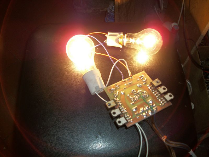

Эх, скоро доделаю преобразователь на 2153 нашел нормальные деталюхи, за приемлемую цену.. Погоняю на полной мощности. Погляжу что вышло.
Ругаюсь матом.!!!
Re: иип в авто на 1500Ватт
Короче вот.
Схема.
Две лампы по 200 ватт. Больше не нашёл. И того 400 ватт. Напряжение на выходе 250вольт.
Одни транзисторы были еще старой покупки. Кривые. Они греются очень быстро. Остальные четыре. Ещё IRовские. Чуть тёплые.
Пол кило тянуть должен спокойно. Пиковая, думаю до 1000 должен работать.
Осталось те два гов..о транзистора заменить. И на 1000 ватт, преобразователь готов.
А, осцилка . Сток исток транзюков. При нагрузке 400 ватт. Где и кто там говорил про ужасные выбросы на транзисторах.? Не вижу бля!
Схема.

а кольца-то какие-то синие... а почему не гайки? ты же специалист трансформаторы на гайках делать...

А осциллограммы до затворных разисторов - прямо с выхода эмиттерного повторителя нет?
Я смотрю - "полки" длительности сигнала и паузы на коллекторах практически одинаковы. Может из за этого и мертвое время мало для старых транзисторов и они греются и выбросы на себя закорачивают?
Я в свое время без эмиттерных повторителей делал подобный преобразователь - стояли по одному в плече irf44 - 200-250 ватт отдавал - за выбросы не помню, но параллельно транзисторам RC цепи ставил. Это лет 20 тому было - фуфловых транзисторов тогда еще не гнали на рынок.

Осциллограмма напряжения на стоке показвает что длительность сигнала и паузы одинаковы. Но это не есть правильно. Я поэтому и спросил - а что на входе полевиков? Может равнозначные полки дает эмиттерный повторитель?
Добавлено after 2 minutes 20 seconds:
Хотя присмотрелся - в выключенном состоянии полка немного длиннее.

По феншую не хватает резисторов в затворы, а так ничо норм конструкция
Добавлено after 33 seconds:
Еще бы хх узнать сколько
