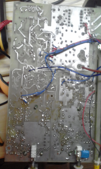

Сообщение вадим1964 »
обещаные фотки...сорри за каКчество
Изображение Изображение Изображение invictus poem backgroundИзображение

Сообщение ВикторС »
Вадим, спасибо.
Жаль, что не в фокусе. :shock:
Что собрано на большой плате, которая на первоё фотке? На второй и третьей - УВО и ГР, как я понимаю...
А на последней - БП?
:dont_know:
С уважением, ВикторС.
Сообщения: 802
Зарегистрирован: Чт окт 08, 2015 05:03:03
Откуда: заМКАДыш
все собрано узлами на одной плате...на первой-вид снизу 2-ГР+УГО 3-УВО 4-БП
