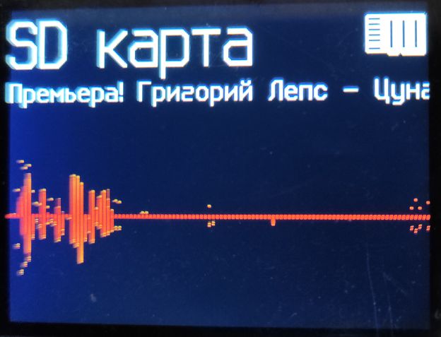

Можно фото? Интересно как выглядит текст. Может когда то куда присобачу другие модули, которые на этой прошивке не дают полного названия
Сообщения: 13
Зарегистрирован: Пт авг 30, 2024 11:57:09
Сообщение Александр_926 »
Фото вывода названия файла с USB флэшки и с SDCARD. Для длинных имен скроллинга нет.

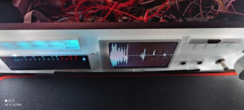

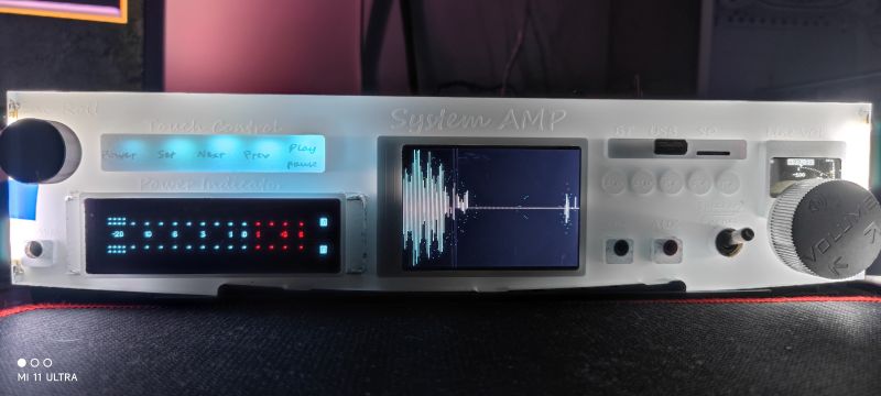

Вот такая коробочка получается, ещё не допилил, но концепция в целом такая, не хватает ещё несколько индикаторов, типа селектора входов и т.д. За основу взят корпус от старого видика))) Туда почти влезает усилитель.
Огромная благодарность автору за проект!
