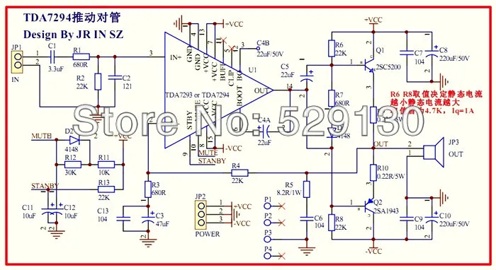

По поводу разделения полуволн в оконечном каскаде никто так и не ответил. А ведь есть схемы. Вот японская:
https://ae01.alicdn.com/kf/HTB1drhhIXXX ... ushthe.jpg
Или вот принципиальная, прикрепляю.
Я сейчас делаю стабилизаторы для микросхем в каждом канале. Биполярники будут питаться напрямую. Совершенству нет предела. Пока всё не сгорит.

..ну а что тут отвечать - все предельно ясно, неоднократно освещалось в популярной радиолюбительской литературе, если б вы захотели - нашли бы сами..Василий73 писал(а):По поводу разделения полуволн в оконечном каскаде никто так и не ответил.
..во-первых, 7293/94 является тем же самым ОУ - пусть с мощным выходным каскадом, сути это не меняеет..очень важное обстоятельство - это то, что ИС имеет мощный двухтактный выходной каскад - двухтактным он называется потому, что за усиление отрицательных и положительных полуволн отвечают разные плечи усилителя, и их выходной ток суммируется на нагрузке..
..опять таки, очень важным моментом является двухполярное питаниние ИС - в этом случае нагрузка подключена к выходу без разделительного конденсатора. Это обстоятельство означает, что через нагрузку не должен протекать постоянный ток выходного каскада ИС - иначе нагрузка может быть повреждена, это увеличит искажения выходного сигнала, поскольку в этом случае однозначно нарушится симметрия усиления отрицательных и положительных полуволн усиливаемого сигнала.
..в типовой схеме включения это достигается за счет наличия конденсатора С2 - он устраняет замыкание цепи ООС по постоянному току на землю, таким образом не допуская увеличения коэффициета передачи ИС - иначе бы входные токи, создающие падение напряжения на входном импедансе, который равен сопротивлению резистора R1, привели бы к увеличению напряжения смещения пропорционально коэффициенту передачи усилителя с замкнутой ООС, который равен соотношению резисторов в этой цепи, в данном случае 1+R3/R2=1+22/0,68=33,35294117647059 (округляем до ближайшего целого числа)=33 - именно во столько раз собранный по типовой схеме усилитель усиливает входной сигнал...зная коэффициент передачи усилителя (Кп) можно рассчитать многие его параметры, например, чувствительность (или номинальное входное напряжение) при номинальной выходной мощности..
..конденсатор С5 по типовой схеме ИС является вольтодобавкой - он улучшает симметрию отрицатиельной полуволны усиливаемого сигнала - подобное решение часто применяется в выходных каскадах усилителя мощности, например, в известном всем "коленчатом" усилителе (см. статью 100ватт на коленке)..
..упрощенно функциональную схему умощнения любого ОУ можно представить вот так..сразу скажу, что это устройство является полноценной рабочей схемой, и пригодно, например, в качестве телефонного усилителя достаточно высокого качества..к примеру, нечто подобное имеют некоторые кассетные магнитофоны "..родом из СССР..", к примеру, Яуза-221 и некотрые модификации Яузы-220..
..прежде чем вести дальнейший разговор о особенностях, необходимо сразу осознать смысл этого действа:
1)..выходное напряжение, а стало быть, и выходная мощность, целиком зависят от выходного напряжения ОУ, поскольку он в данном случае является усилителем напряжения..
2)..для того, чтобы полностью раскачать выходной каскад, необходимо подать на его вход напряжение, превышающее в данном случае его питающее на величину порогового напряжения эмиттер-база (Uпор. э-б), которое для кремниевого p-n перехода примерно равно 0,7В - для одного плеча...т.е, чтобы использовать весь энергический потенциал ВК, на его вход нужно подать амплитуду сигнала 2Uпит+1,4В, т.е в нашем случае 31,4В, чего ОУ явно обеспечит не может в силу питания от общего с ВК источника питания и особенностей выходного каскада, и 7294 не будет исключением, потому как предпосылки для такого поведения те же самые..
3)..в этом случае, на нагрузке в идеале мы получим амплитуду выходного напряжения за вычетом падения напряжения между коллектором и эмиттером, которое называется еще напряжением насыщения (Uк-э.нас), плюс падение напряжения на резисторах в цепях эмиттера ВК..
4)..п.2. и 3 убедительно нам доказывают, что умощнять имеет смысл только такие каскады усиления напряжения (в нашем случае ОУ), которые имеют малый выходной ток (нагрузочную способность) - в противном случае, как с 7294 мы теряем довольно-таки существенную выходную мощность от этой затеи - если все собрать в комплексе, то это будет около 5 Ватт..
..ну а если уж решились, то тут есть свои особенности..
1)..симметричная подача входного сигнала на базы ВК - здесь это достигается подачей сигнала в общую точку подключения диодов..
2)..выбор режима работы ВК..здесь выбран классический режим АВ с током покоя примерно 5 мА, что для нашего случая оптимально..но может быть выбран и режим В, отличающийся более высокой термостабильностью, но и большими искажениями..какой выбрать - решать вам..
3)..стабилизация тока покоя выходного каскада..здесь для этой цели служат диоды - используется связь между падением напряжения на p-n переходе и температурой..для хорошей эффективности такого решения диоды должны иметь непосредственный тепловой контакт св корпусами транзисторов ВК..в противном случае, особенно при больших мощностях, есть опасность перегрева и теплового пробоя выходных транзисторов..
..ну, и наверно, самое последнее - это необходимость компенсации падения входного сигнала ВК на цепях термостабилизации - это не обязательно, но желательно, поскольку позволит несколько увеличить выходное напряжение ВК, соответственно и его выходную мощность..эту функцию выполняют конденсаторы С3,С4, возможен и иной вариант - один конденсатор, включенный параллельно цепи термостабилизации - результат примерно одинаковый..
..а вот вам эпюры (или осциллограммы, как хотике) в характерных точках..
..здесь, как и в реальном устройстве, сигнал снимался относительно общего провода, что, в общем-то не информативно - видно лишь незначительные изломы синусоиды в момент переключения транзисторов, что обусловлено изменением их проводимости..
..гораздо более показательный результат дает контроль напряжений между их базами и эмиттерами, а еще лучше наличие переключения видно, если снимать осциллограмму между низкоомными резисторами на выходе ВК..
..ну, и самое главное - нелинейные и интермодуляционные искажения такого бутерброда будут существенно больше, чем, собственно, одиночной 7294 - ведь в тракте появились дополнительные нелинейные элементы в пути сигнала - это выходные транзисторы умощняющего каскада..

Большое радиолюбительское спасибо. Текст скачал для ликбеза. Собственно я вынужденный радиолюбитель. С советских времен (мне 77лет) мощные стереоусилители дорогие и приходится упражняться в самоисполнении. Я не столько радиолюбитель сколько жилец параллельного феерического мира музыки.
Одновременно я получил ответ от Аудиокиллера с прикрепленной схемой, которую принял к исполнению. Собственно, приступаю к апгрейду своего рабочего мостового усилителя – добавляю биполярники для разгрузки микросхем. Схему прикрепляю, как бы Вы ее оцени

..у меня к вам три вопроса:
1)..нарисуйте мне схему не инвертирующего усилителя, с Кп, скажем, равным 3
2)..нарисуйте мне схему инвертирующего усилителя с Кп равным тоже 3
3)..а теперь разберите то, что вы нарисовали, и скажите, что тут лишнее, а чего не хватает..
..ну и последний, так сказать, дополнительный вопрос - ваш мост можно сделать более изящным в плане формирования противофазных напряжений..как..?..а скачайте себе журнал Радио за номером 9 от 1993 года, откройте страницу нумер 9, и вам все сразу станет ясно..

..мне хочется, чтобы вы сами дошли - нужно понимание, тем более, что задачки-то не супер сложные..без понимания на практике вам будет сложно, попалите кучу деталей и истрепете нервы..
..к выходным, может, даже и раньше - просто хочу, чтобы вы сами попробовали...там сложного совсем ничего..Василий73 писал(а):Вот если бы Вы «отрихтовали» схему с Ваших радиотехнических позиций и прикрепили ее
