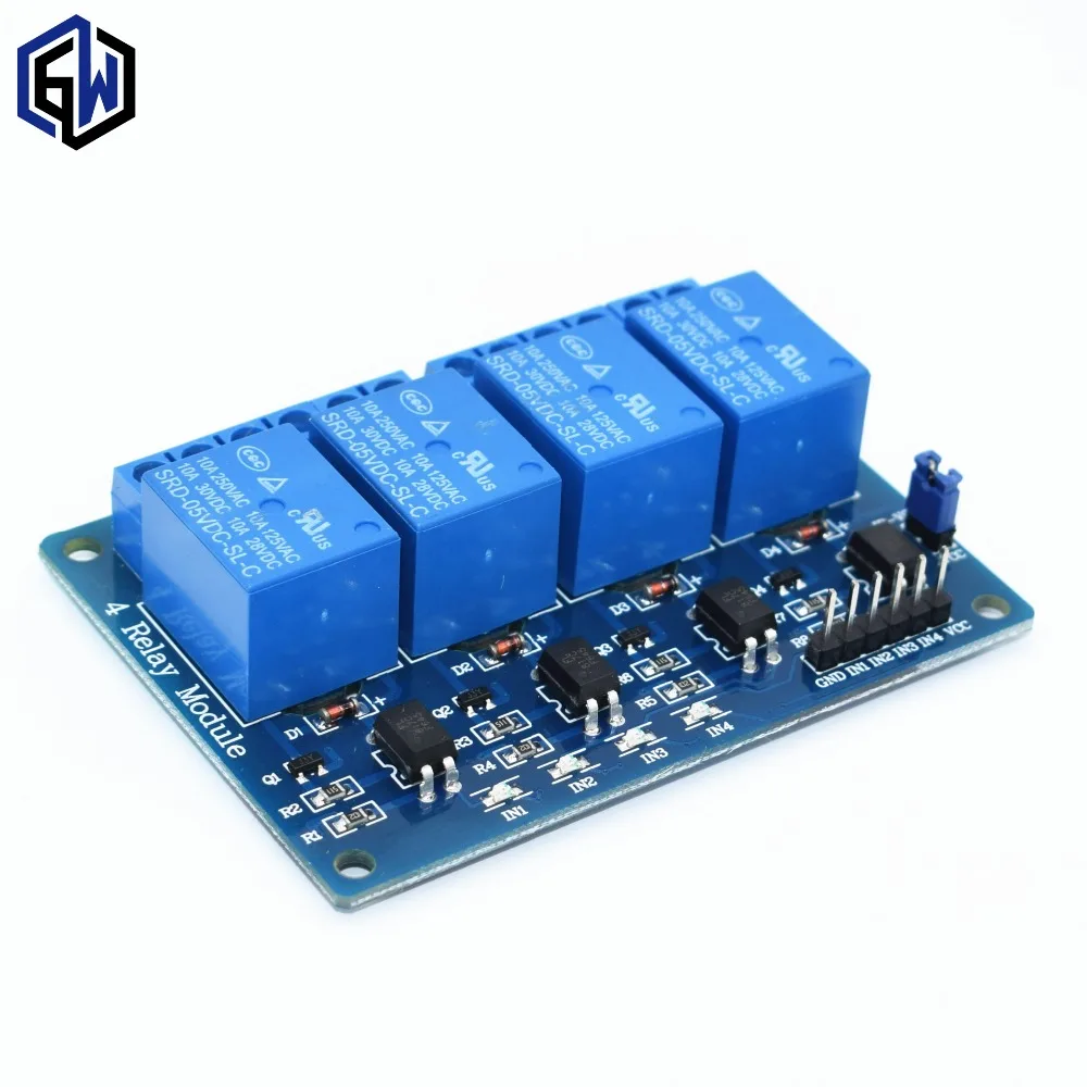

у меня в подготовке версия с переключением шунтов с помощью реле.
я заказал и уже получил с Али релейный модуль на 4 реле.
и открою по случаю праздника секрет - в новой версии будет возможность моим прибором заряжать аккумуляторы от стороннего источника питания.
то есть, 2 реле будут на переключение шунтов (1-10-100 Ампер) и 2 реле будут переключать разряд-заряд.
но срок окончания новой версии пока мне не известен. сейчас есть другие более срочные дела.
если у кого-то окажется реле на 2 группы переключающих контактов , то можно будет поставить одно реле.
а мне придется ставить 2 реле параллельно.
и 100 Ампер мне не нужно, заказанные реле на 10 Ампер.

Starichok51 писал(а):у меня в подготовке версия с переключением шунтов с помощью реле.
Какие модули реле заказывали? А то есть у меня модуль один, но не знаю подойдет он или нет/
Для этих реле заявлено 10 А только до 30 В постоянного тока

serg_svd, если диапазон 100 А не нужен, то НЕ нужно ставить шунт R13 (0.0025 Ом), а предыдущий шунт ставить на 0,025 Ом. у меня именно так и сделано.
шунты я заказывал тоже на Али. искать "константановые резисторы".
на 1 А для получения 0,225 Ом нет проблем скомбинировать параллельно не только 1 Ом, а и другие номиналы.
я получил точно такой же модуль с реле на 5 вольт, хотя заказывал на 12 Вольт. но ничего страшного, организую 5 Вольт по мощнее.

Starichok51 писал(а):но ничего страшного, организую 5 Вольт по мощнее.
Согласно ТИ ток в катушке данного реле 90 мА. Но с учетом разброса в 10% можно считать, что требуется по 100 мА на одно реле.

у меня реле показывают сопротивление обмотки 71 Ом. это значит, что от 5 Вольт ток будет 70 мА.
без диапазона 100 Ампер максимально может быть включено 3 реле.

Starichok51 писал(а):у меня реле показывают сопротивление обмотки 71 Ом
Я смотрел по ТИ на реле http://iarduino.ru/lib/tehnicheskoe-opi ... asheet.pdf для стандартного исполнения. Для High Sensitivity исполнения ток действительно указан 71,4 мА. В своих реле ток не измерял.
Starichok51 писал(а):без диапазона 100 Ампер максимально может быть включено 3 реле.
Дабы не выпаивать 4 реле может его тоже можно будет задействовать куда-то?
ЗЫ. Про пищалку не увидел информацию. По схеме включения похоже она со встроенным генератором?
