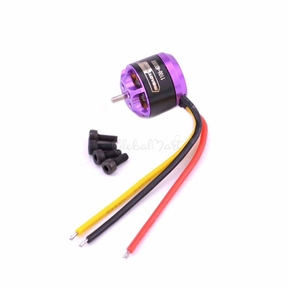

БЛЯ, да разберите вы этот мотор и узнайте точно, какого он типа!
Может это вообще бесколлекторный со встроенным драйвером и датчиком оборотов.
Здесь технари сидят или бабки-отгадки?
- Сообщения: 10645
- Зарегистрирован: Ср мар 06, 2019 12:23:29
А то окажется что-то типа такого двигуна https://aliexpress.ru/i/33043826400.html
Крышку хотя бы открыть, нутро посмотреть, обмотки, сечение провода, визуально на количество витков, тип...
