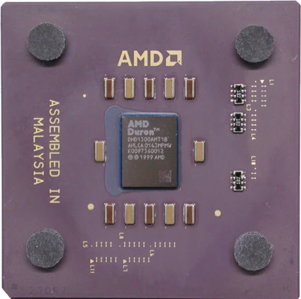

У меня полная нормально работает на Duron Morgan 1200 @ 640Mb RAM, даже игры играют.
Семёрку имеет смысл ставить, если ноутбуку не более пяти лет.
Не такое уж слабое железо, чтобы ХР не тянуть.

Re: а какой у вас компьютер?
Может он у тебя ещё блютуз переключает. MSI, например, такую хрень делали..просто КОТ писал(а):Только вот не 1 и не два раза... Почему так? не знаю.
Андрей Бедов писал(а):Duron Morgan 1200 @ 640Mb RAM

Раритет какойАндрей Бедов писал(а):???![]()

Ну да, немолодой. Но пишут, что в своё время был равен производительности Pentium-III той же частоты, при вдвое меньшей цене.
Шину я у него разогнал с 200 до 266. Теперь синхронно с памятью.
Работает в зале медиаплеером, подключенным к TV.

Андрей Бедов, а на какой материнке у Вас АМД-шный проц? (у меня были где-то Атлон и Семпрон под тот же сокет, можно поискать, лишь бы плата поддерживала...

Да, пожалуй, более мощный процессор на такую материнку и не поставишь - они уже под шину 333 или 400 мегагерц...
Я на днях Epox 8RDA отдал, даже с памятью...
