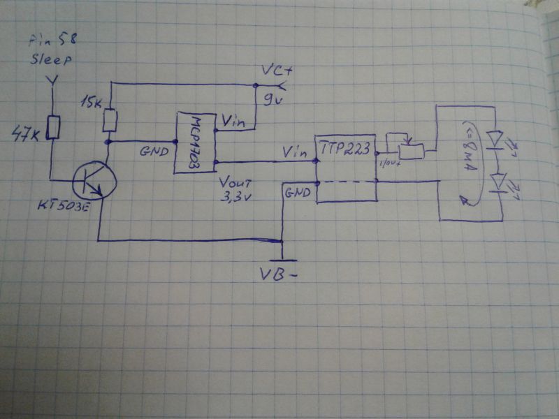

Может, тут не совсем в тему... Народ, я пока скидку на ut61e жду, курю инет по поводу реализации автовыключения и подсветки...
Если с автовыключением все понятно: вариант с nc-герконом и магнитом в заглушку самое то, то с подсветкой есть вопросы. Ваять ее на программируемом контроллере я не хочу. Думаю попробовать вариант с сенсорной кнопкой и стабилизатором питания для нее с 9 до 3,3в
Идея в инете широко описана, но ведь при автозасыпании мультиметра подсветка останется светиться. Хотелось бы, чтобы тоже выключалась. Подскажите, кто знает, такая схемка включения стабилизатора+сенсора через ключ сработает применительно к этому мультиметру?
