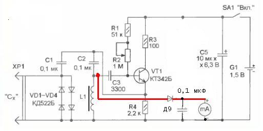

Привет всем! Давненько не был...
Вот решил все же наконец исследовать схему, выложенную в начале этой темы ТС (Радио 2008, №7,с.26).
Оригинал:
Суть идеи автора основана на влиянии именно активной части входного импеданса проверяемого конденсатора на добротность контура, с ним связанного.Теоретический замысел автора схемы правильный, казалось бы идеальный, но не во всем диапазоне емкостей он работает корректно. Объясняется это тем, что с неизбежным небольшим изменением общей контурной емкости при включении измеряемого конденсатора изменяется и добротность контура, что вызывает погрешность измерения малых емкостей, где-то меньших 1 мкФ. Т.е., испытуемая екость должна быть хотя бы раз в 10 - 20 больше контурных конденсаторов (0,1 мкФ). Практически, с 1 мкФ. На 4,7 мкФ уже влияние незаметно. Т.е., на таком конденсаторе измерение реально отражает ESR, именно активную часть импеданса. На меньших емкостях измеряется тоже активная часть, но результат слегка завышается, так как с уменьшением общей контурной емкости немного увеличивается добротность измерительного контура. Пропорционально увеличиваются и показания прибора. Заметить можно после калибровки на "0", подключая пленочные конденсаторы порядка 1 мкФ и менее. Тоже самое и при измерении сопротивления резистора через указанные емкости. Примеры будут ниже для модифицированных схем.
Хочу сразу отметить еще одно важное достоинство - нечувствительность схемы к индуктивности щупов. Это следует из того же принципа измерения - в разумных пределах любая реактивность не учитывается. Хоть емкостная, хоть индуктивная.
Теперь о модификации схемы. Оригинальная схема грешит очень заметной температуной нестабильностью. Да и характер шкалы мне не понравился. Поэтому, опять перешел к классике - удалил транзистоный детектор и применил обычный диодный.
Модифицированная схема:
Кольцо 10*6*3, мю 2000 (вроде), витков - 50. частота 18 кГц.
Измеритель Ц4324, 60 мкА.
Приблизительные точки шкалы (вся шкала 30 делений):
0 Ом - 30
0,5 Ом - 29
1 Ом -28
5 Ом - 21
10 Ом - 14
20 Ом - 6
30 Ом - 2
40 Ом - срыв генерации.
Т.е., можно измерять до 30 Ом, как и у автора статьи. Само собой десятые доли ома не измеришь.

Дальнейшая модификация:
То же кольцо 10*6*3, мю 2000, витков 10. Частота 90 кГц получилась. Амплитуда уменьшилась, увеличил ее уменьшением резистора R4 до 1 кОм. Кстати, для полного отклонения стрелки требуется амплитуда на контурной катушке 0,3 В.
Точки шкалы:
0 Ом - 30
0,1 Ом - 28
0,5 Ом - 21
1 Ом - 15
2 Ом - 7,5
3 Ом - 3,5
4 ом - 1,5
5 Ом - срыв генерации.
Вот это уже более-менее подходит для дела.
Реакция пленочников аналогична, как в предыдущем случае. Разве что наблюдается при резисторах на порядок меньших.
Например, 0,47 мкФ + 1 Ом показывает 19 делений вместо 15. т.е.. на 27% больше.
1 мкФ + 1 Ом --- 17 вместо 15 (13%)
0,1 мкФ +1 Ом --- 28 вместо 15
При больших емкостях отклонение уменьшается. На 4,7 мкФ уже незаметно отличие.
Такова реальность.
Какие же выводы? Как для пробника, в принципе, неплохо. Более менее достоверные результаты на малых емкостях в районе 1 мкФ.
Не чувствует индуктивность щупов - можно сделать удобные из проводов минимально необходимой длины, только хорошего сечения (активная часть влияет на характер шкалы).
Пожалуй, пока все на первый раз...

Есть еще доработка моей доработки
схемы от Simurg - там у меня зашкал наблюдался небольшой на пленочнике 4,7 мкФ. Выяснил причину и нашел вариант устранения этого недостатка. Правда существенных преимуществ эта доработка не дает, но зашкал теперь не раздражает и не удивляет, хотя и показания его все равно не верные в области меньше 4,7 мкФ.

"Зашкал", наверняка, от резонанса ...?
Re: Измерение и измерители ESR
Да, одна из причин. Резонирует измеряемый конденсатор и индуктивность рассеяния вторички генератора (один виток). Вторая причина - изменение формы сигнала. Эта часть связана с режимом генератора и степень ее влияния можно менять. Можно даже добиться "компенсации" первой причины и даже сдвинуть стрелку назад... Но на разных кольцах все по-разному проявляется.
