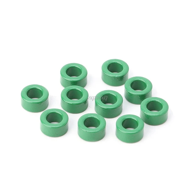

Подскажите, что за кольца зелёного и синего цветов? Фото из гугла. Это феррит крашеный зелёной краской?
https://ae01.alicdn.com/kf/HTB1cN7Rc6fg ... 40x640.jpg
https://ae01.alicdn.com/kf/HTB1WssAMVXX ... pg_q50.jpg
Сообщения: 73964
Откуда: Петроград
Сообщение Maykill »
сильнопохоже на пермаллоевые ленточные сердечники
поскреби краску-то

[uquote="Соник",url="/forum/viewtopic.php?p=3684439#p3684439"]Это феррит крашеный зелёной краской?[/uquote]
скорее всего это спеченный ферропорошок. такие на материнках и в ист питания применяют. свойства отличаются от феррита.
они не так сильно насыщаются

[uquote="Maykill",url="/forum/viewtopic.php?p=3684443#p3684443"]сильнопохоже на пермаллоевые ленточные сердечники
поскреби краску-то[/uquote]
:dont_know: Чёрный, блестящий, похож на феррит :dont_know:
