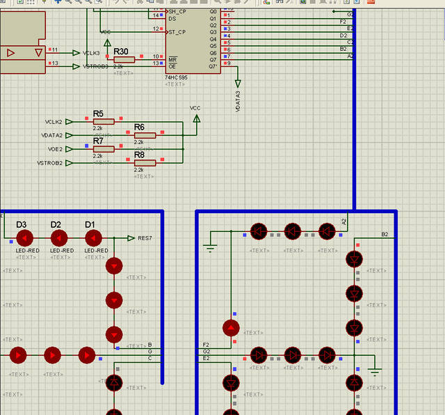

Подскажите балбесу. Туплю со схемой в протеусе. В данный момент имеется схема индикации на сдвиговых регистрах. Схема содрана с работающего в жезеле устройства. В протеусе все работает, за исключением одного - жутко тормозит.
Почитал, что надо резисторы сделать цифровыми. Я выбираю в свойствах модель - digital и он не загорается. Аналоговый диод у меня управляется нормально, а как правильно подключить цифровой?
Схема вот:
На одной ноге диода - питание +12В, на другой для включения надо подать 0:

masmax писал(а):Я выбираю в свойствах модель - digital и он не загорается.
С цифровыми Вы еще и не таких чудес насмотритесь...

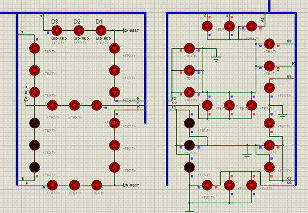

С одним диодом нормально. Но цепочка не горит:
У меня там ведь не кнопка перед которой можно повесить питание, регистр.
Или только в паралель их вешать? Тогда горят...
Или я реально туплю под конец дня? :-)
Вообще есть смысл такого извращения? Может не будет прироста скорости. ПРосто хочу повесить 4-5 знакомест таких. После 2х схема сильно тормозит.

Сообщение masmax »
Тихий ужас короче получается:
Но работает шустрее, чем с аналоговыми. Наверное ещё засчет отсутствия инвертора после регистров.

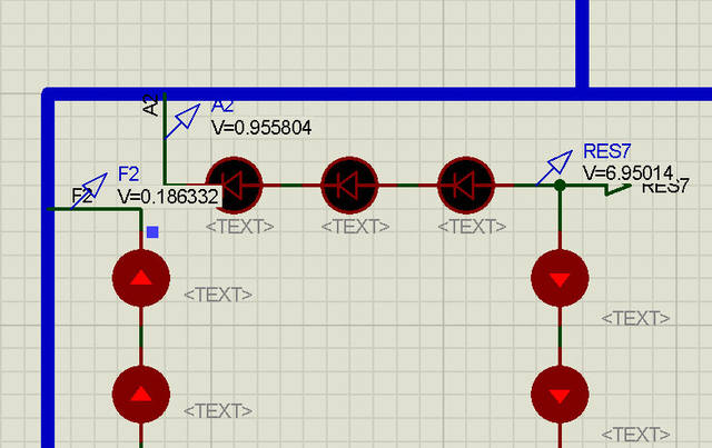

masmax писал(а):У меня там ведь не кнопка перед которой можно повесить питание, регистр.
В этом смысле регистр ничем не отличается от кнопки, это я для наглядности.
Чтобы цифровой диод светился на его анод надо подать логическую 1, а на катод логический 0. Если Вы 2 диода соединили последовательно, то в точке их соединения неопределенное с точки зрения цифровой логики состояние. Если Вы отдельно поэкспериментируете с светодиодами, я думаю станет понятнее.

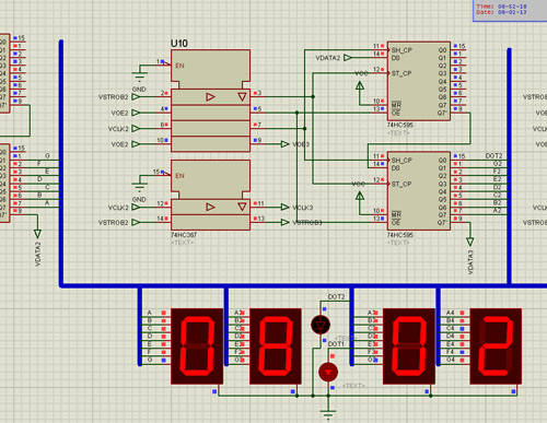

Сообщение Soir »
masmax писал(а):Тихий ужас короче получается...
Для симуляции может достаточно будет применить семисегментный индикатор с общим анодом?

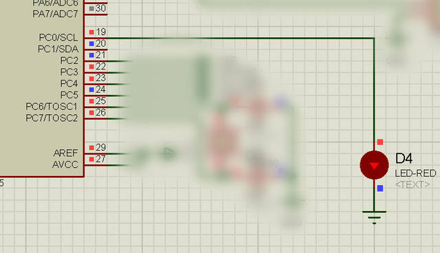

Сообщение foton6 »
Проблемма такая:
собрал простую схему на атмега8, логика работает отл. Но не загораються светодиоды, хотя на выводах МК есть напряжение.
Проблема я так понимаю в резисторах повешенных на диоды, убрав резистор светодиод горит. В результате начал уменьшать сопротивления с начальных 220 Ом буквально до
0,00001 Ом. Толку нуль....
Видео по работе выше.
Да можно сделать все без резисторов, но это не правильно, надо разобраться с проблемой.
Может быть я как то не правильно задаю сопротивление, поделитесь опытом *))))

Сообщение Soir »
foton6 писал(а):Проблемма такая...
Проблема останется проблемой, пока не выложите проект. Почему-то все считают что достаточно скриншота или видео. (Кстати просмотреть его не имею возможности.) Думаете так можно определить, что Вы там нахимичили? У меня вот ATMEGA8 с светодиодами и резисторами симулируется без вопросов... Если я выложу видео, Вам это поможет?

foton6 писал(а):Проблемма такая:
Протеус работает не так как реальная схема. Тут всё проще. Резисторы на питание вешать не обязательно для эмуляции.
В предыдущих сообщениях как раз разбирали свтеодиоды. Вот простая схема:
И модель светодиодов ставь цифровую (model type: digital). У меня после смену кучи диодов с аналога на цифру схема раз в 10 ускорилась :)

Кстати, уже несколько раз получалось так, что не работает динамическая индикация: например аноды к МК напрямую, а общие катоды через транзистор. Если вместо транзистора воткнуть любой логический элемент (хоть просто буфер) - работает без проблем, хотя схема типовая и в железе 100% работает.
Делал такой костыль :facepalm: : в транзисторе ставил галку exclude from simulation, в буферах - exclude from PCB, так и симуляция работает, и на плате ничего лишнего.
