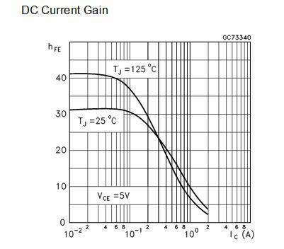

Привет. Может кто нибудь прояснить следующее:
Два подопытных транзистора-
Первый 13003 с максимальным током колектора 1,5А
Второй кт 805БМ с током коллектора 5 Ампер.
Оба включены по схеме с общим эмитером, а в цепи коллектора стоит просто амперметр. Источник базового тока отдельный , коллекторного-тоже отдельный
У 13003 какой бы ток базы я пропускал, но больше заявленого тока в полтора ампера пропустить не удалось.
Со вторым же ситуация другая, там увеличивая ток базы ток коллектора достигал и 11 Ампер.
Почему в первом случае предельное значение достигает как заявлено в даташите, а во втором оно гораздо выше?
И ток коллектора указанный в даташите, это предельный ток через коллектор или что ? Эти ситуации как то ввели в заблуждение.
HochReiter
Сообщения: 3209
Re: Мелкие вопросы по теории
Сообщение HochReiter »
А если ещё повысить ток базы? У 13003 коэффициент усиления при больших токах очень мал. Для блокингов в балластах сберегаек, где они применяются, очень удобно.
jast321 писал(а):И ток коллектора указанный в даташите, это предельный ток через коллектор или что ?
Это из таблицы absolute maximum ratings, она гарантирует отсутствие дыма при непревышении.
jast321
Сообщения: 1560
Зарегистрирован: Вт апр 28, 2015 08:19:17
Откуда: С краешку. Северо-Запад. Калининград
Сообщение jast321 »
HochReiter, ток базы повышал до больших значений. Не измерял, но можно сосчитать: он в максимумы равнялся 5В-Uбэ/2 Ома. Получается около двух Ампер. Так уже дальше сильный нагрев. И при этом ток коллектора ,как я и говорил,не превышал 1,5А. Хм, хотя если я верно гляжу на таблицу, то там видно, что при 2А через коллектор -бета около 3. Тогда ток базы 0.7А.
Хочу сказать, что транзисторы покупал в китае. Может брак?
По второму вопросу: т.е.ток через коллектор может превышать максимального значения в даташите, то где смотреть какого значения он может достич впринципе (пусть даже кратковременно)? В этой же таблице?

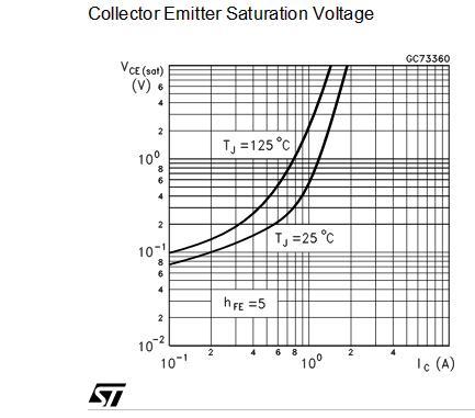

Испытания проводились с пятивольтовым источником? Тогда гляньте в даташите напряжение насыщения.
Когда даже маленький транзистор сплавится в единый комок, ток через него может достичь огромных величин. Я сам не раз видел :)))

HochReiter, да, источник базового тока 5В.
Написано , что напряжение насыщения 1,5 в.
На графике тоже видно, что 1,2вольта при токе 1,5А.
Я же прднимаю до1,8Вольта на базе. Кстати, ток у меня не полтора ампера достигает, а 1,3.
HochReiter
Сообщения: 3209
Мы смотрим разные картинки. Я в таблице вижу 3 В при 1.5 А, на картинке два графика, второй - для горячего кристалла, а кристалл горячий.
jast321
Сообщения: 1560
Сообщение jast321 »
Ой, я смотрел на насыщение база-эмитер.
Понял около 7 вольт надо напряжение коллектор эмитер.
Ну наверное в транзисторах дело. Поставил другой 13003, этот только 1150ма проводит при напряжении 7, в.
Вот на картинке напряжение насыщения к-э.
Это означает, что при определенных параметрах тока базы и тока коллектора превышение значения этого напряжения уже не приводит к изменению тока через коллектор?

jast321 писал(а):Вот на картинке напряжение насыщения к-э.
Да, мы смотрели на разные картинки. На одной полтора, на другой три. Разбираться, где правда, чья картинка от изготовителя, лень.
Напряжение насыщения - не входной параметр, который можно менять (а как, кстати?), это выходной параметр, который можно измерить после того, как установлены входные - токи базы и коллектора. К примеру, источник коллекторного напряжения 150 В, резистор в коллекторе 99 Ом, ток базы задаётся переменным резистором. Устанавливается 0.5 А, чтобы гарантированно загнать транзистор в аут, т.е. в насыщение. Измеряется напряжение на коллекторе. У исправного транзистора оно не более 1.5 В или 3 В. Дальнейшее увеличение тока базы на напряжение коллектора не влияет, на то оно и насыщение. Уменьшение сопротивления коллектора - оно что-то изменит: или ток, или напряжение.
