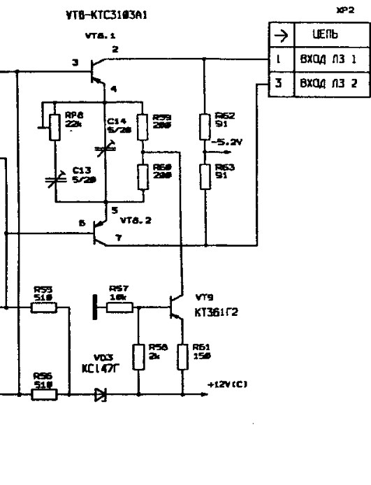

ВикторС, Одного места в схеме не нашёл - с какого каскада сигнал поступает НА линию задержки? На какой жто странице файла схем и какие транзисторы (номера) стоят перед ЛЗ?
я его не разбирал пока только кожух снял..на НГ каникулы с фотоотчетом,как всегда
Добавлено after 3 minutes 3 seconds:
судя по всему вот этот каскад

Вадим,
Большое спасибо за зум нужного участка схемы. Я его, со слепых глаз, проглядел.
Составной широкополосный каскад, о котором я говорил, образован в С1-151, транзисторами Т8.1 Т8.2 и ДА14.1 ДА14.2.
ЛЗ можно исключить или заменить её на диодный коммутатор каналов. Тоже рабочий вариант. Здесь каскад на ДА14 является нагрузкой и источником тока для Т8. Высокое входное и низкое выходное сопротивление позволяют хорошо согласовывать такие каскады.
Подробно, этот каскад описан в книге "Портативные осциллографы" (1978) глава 5.7 на стр 113

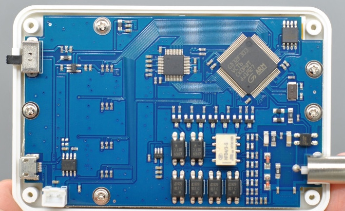

Коллеги привет,
Вот фото печатной планы цифрового осциллографа FNIRSI-2031H - 30MHz/200Msps
По виду - здесь собран входной аттенюатор, аналогичный применённому в С1-131, только РЭС-55 заменены на твердотельные оптореле, включая коммутатор AC/DC. Есть идеи - какое легко доступное твердотельное реле, с малой ёмкостью, можно использовать?
Добавлено after 4 hours 3 minutes 22 seconds:
Коллеги привет,
Вот сам себе ответил.
Нашёл видеоразбор цифрового осциллографа FNIRSI 5012H (заявлено - 500MS/s & 100MHz) от известного спеца, Дэвида Джонса - ведущего EEVblog. Ссылка на видео ниже. Прикреплён скриншот с ключевыми моментами по аналоговой части и цифровой обработке.
Резюме - заявленным параметрам не соответствует. Реальная полоса в 4 раза уже заявленной, кривая синхронизация, нет компенсированный по частоте входной аттенюатор, примитивная аналого - цифровая обработка, отсекающая шумы и помехи в исследуемом сигнале и лажающая выше 50 Мгц. Годится только начинающим, для работ в поле и в автосервисе.
Оптические ключи - PC817 - это оптотранзисторы сомнительными параметрами. :kill:

Electricman
Сообщения: 583
Зарегистрирован: Вс окт 20, 2019 20:54:30
Re: Осциллограф на ЭЛТ своими руками.
Сообщение Electricman »
PC817 хорошие оптроны, для ОС в ИИП. :D
А почему не хочется обычные реле? Проще и надёжнее, особенно если не лезть в сильное ВЧ.
