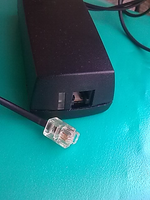

Re: Мелкие практические вопросы
Почему в обычном телефоне в комплекте 4-жилка - это, конечно, загадка. Увеличивали прочность, чтобы дольше не переломился, не перетёрся?
Такие разьёмы используются не только в проводной телефонии, но в домафонах, диспетчерской связи, как межблочные, у меня такой разьём стоит на зарядном устройстве от древнего сотового телефона ERICSSON GH688, со стороны нагрузки.kentgaryk писал(а):Видел еще вот распиновку телефонного провода.
Что она значит ХЗ!
MUTE - молчание, команда на отключение звука, а от чего ваша распиновка, хер его знает...kentgaryk писал(а):LED видимо должно светить, а MUTE должно мутировать!
Что такое MUTE я в курсе, йумор включи!gsmart писал(а):MUTE - молчание
