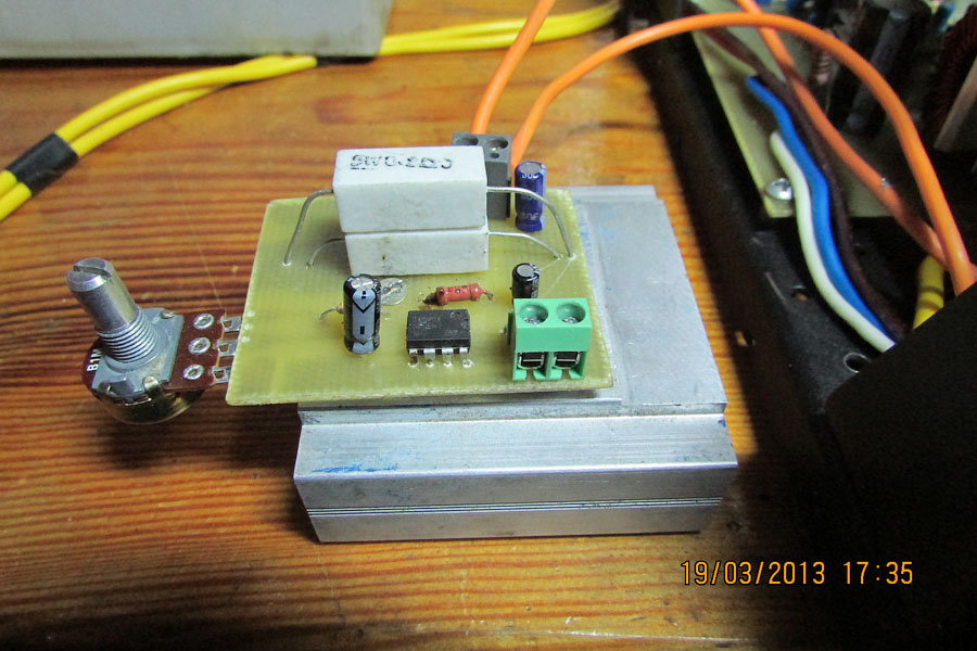

Хочу поделится с Вами своими наработками на данное зарядное устройство. Вот несколько фото и видео. Устройство собрано по обновленной схеме схеме.
[urlhttp://youtu.be/aRw79z2allI][/url]
Электронная нагрузка.
(146.99 КБ) 1724 скачивания
Зарядка.
(183.19 КБ) 1388 скачиваний
Зарядное пока без корпуса и кулера.
(200.17 КБ) 1640 скачиваний
Разряд.
(162.29 КБ) 1676 скачиваний
