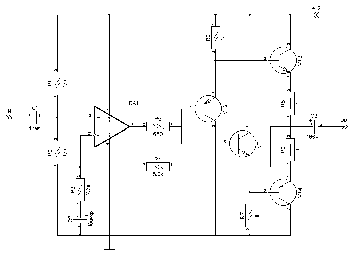

Вот, держите.
Это вам не беслик, а в 5 раз лудчШе параметры.
Вот прямо позавчера схемка, завалившаяся, нашлась - прямо "в руку"...
питание надо 12 В вы есть в вк?
Добавлено after 5 minutes 50 seconds:
[uquote="murzistor",url="/forum/viewtopic.php?p=4764683#p4764683"]Во-первых. Что забыли КТ 3102 в усилителе на германии?
Во-вторых. Квазикомплементарные П 213 - 215 и их аналоги это вообще не смешно. Они в усилитель не пригодны и не были пригодны изначально. Ставили их от безальтернативности.[/uquote]
вот и у меня стоит и играет я на хифи не притендую. Моя схема рабочая была такая
Но я хочу сделать на однополярке 12 В с моим выхкаскадом УМ . На раскачку у меня есть гт 403
На первый каскад есть простые пнп мпшки. Не один мне тут еще не помг реализовать это.

А что касается представленной схемы, то я вангую THD+N у нее на уровне 0.5 Это даже не вписывается в нормы хай фая в его оригинальном виде из 70х.
причем 0.2-0.25% получится исключительно на несимметричном оконечнике. А всё остальное приедет от ОУ.. Тут же вся коррекция искажений ложится на операционник, а у него скорость нарастания 1.5 в/мкс.

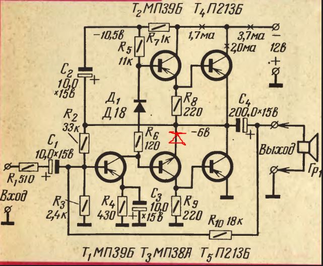

помогите нашел схему
у меня выходники сделанны так кстати двуполярка + оу = единственная схема которая у меня работала
собирал такое не работает хрипит Изображение
так вот я свой выходной каскад к первой схеме приделал
обратная связь поставил 10к
резистор Т1 коллектор поставил 4к7
и ответьте на 2 вопрос... Мой каскад с ОУ если оттуда убрать ОУ и добавить лампу 6н23П сигнал с катода снимать обратку завести на анод или на вход не понимаю в этом...в ообщем можно упростить это все чтобы к вых каскаду не городить транзисторы а лампу приделать просто ?
эмитер Т1 поставил там 1к
смещение 30к а второй крутил от 1 до 30 ничего не меняется оставил там в смещении сверху 1к
с3 что стоит что нет толку нету разве что с ним немного гул пропадает
Сигнал подавал и между диодами и снизу все одинаково хрипит
33к смещение диодов ставил и 30к и 20к и 10к ничего не меняется
Звук играет чисто если пальцем трогать сам эмитер т1
Но во всех вариантах звук с какими то помехами сильными гуденьями.
Если звука навалить хрип пропадает играет очень громко схема.
Транзисторы вообще не греются никак.
Можно было бы сказать у них разное КУ но они работали же идеально в моем каскаде АБ
Я так понимаю это что Б класс? И да у меня тот 33к подключен не на выход за кондером а на общий может из за этого.
Думал 10к в базах поставить как во второй картинке было гудение началось...
Ничего не понимаю в этих унч.

[uquote="CatsPowerRus",url="/forum/viewtopic.php?p=4766986#p4766986"]собирал такое не работает хрипит Изображение[/uquote]
то самое чувство, когда авторы схемы, делая выходной каскад на транзисторах одинаковой проводимости, не учли, что у Дарлингтона работает два pn перехода, а у Шиклаи один, и что там разное дифференциальное сопротивление по входу плеч ВК, и вблизи тока покоя по сути работает только Шиклаи, где ток течет по пути наименьшего (дифф) сопротивления
диод нужен такой, ВАХ которого близка к ВАХ перехода база-эмиттер П213, которые там на выходе
без этого диода на графиках зависимости Кг от мощности всегда будет этакий горб, и как ни крути ток покоя, на малой мощности будет довольно много искажений
и еще растяжку между базами предвыходных транзисторов для тока покоя нужно переделать, добавить смещения (после добавления этого диода)
и в целом нужно еще среднюю точку у усилителя выставить, потому что, хоть там и есть местная оос по постоянке (R4), все равно транзисторы древние, коэфф передачи небольшой, ток базы какой-то есть, так что пропорции R2/R3 тоже нужно подстраивать, и ставить не пол питания, а такое смещение, при котором клиппинг сигнала будет симметричен, потому что вольтдобавка может обеспечить верхнему плечу подтяжку за пределы верхней (минусовой) шины питания, а размах вниз ограничен падением на R4 в статике и насыщением Т1
