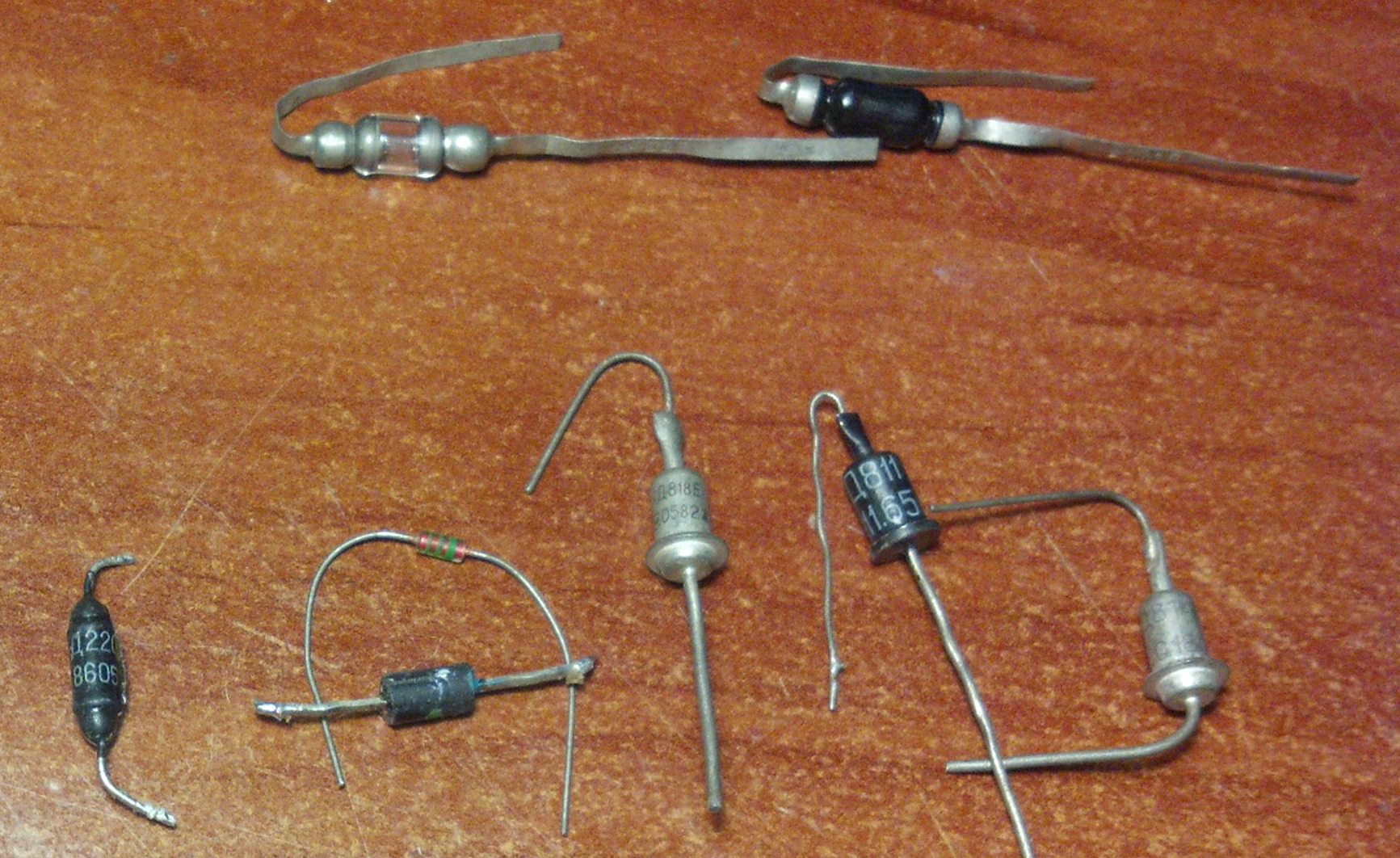

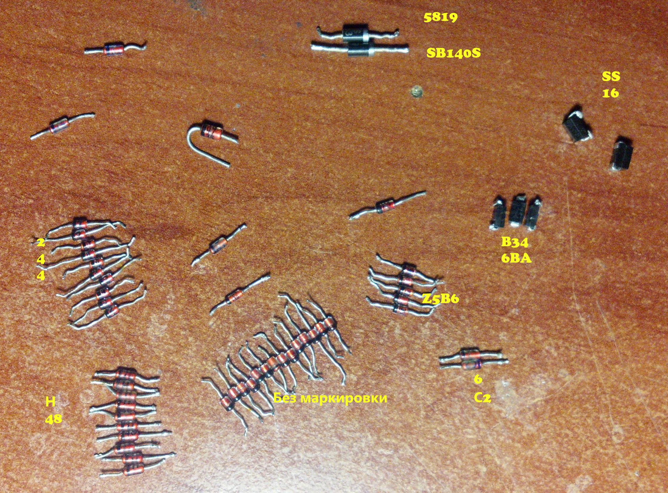

Вот примерный список того, что есть на руках
CCCР:
Д814
Д811
Д818
Д101А (62г плоские выводы)
Д2Г (67г плоские выводы)
КД221
Д220
и еще какой-то корпус черный пластмассовый цилиндр с одной стороны синяя клякса по средине зеленая точка.
Забугорье:
Шоттки 5819 и SB140S
SMD B34 6BA и SS 16 (не знаю что это падение на них 170 и 200 мВ)
горсть стекляшек: (маркировка)
6 C2
Z5B6 (стаб 5.6В?)
2 4 4
H 48
еще штук 10 по одному разных и штук 10 без маркировок, просто черная полоса. Всё на фотках.
Есть еще десяток 1N4148 новых и еще каких-то, надо смотреть. Это всё добро с демонтажа.

ну так ставь д2 и добивайся работы схемы, хотя бы на 1-10 ом. если более-менее заработает, можешь попробовать шотки вместо д2 и резисторы уже от 1 и вниз (0,5 0,25, 0,1 0,05). 1-10 ом, это резисторы, которые надо измерять при калибровке, а не шкала

Пробуй на всякий случай свой шоттки... Может и даст иную реакцию. Сейчас, как я понял, Д2Г стоит.Kep2077 писал(а):Да не понятно, что он вообще показывает.

там на картинках виднелись 2шт ss16? У меня ss14 запаянrl55 писал(а): Д2Г стоит.
